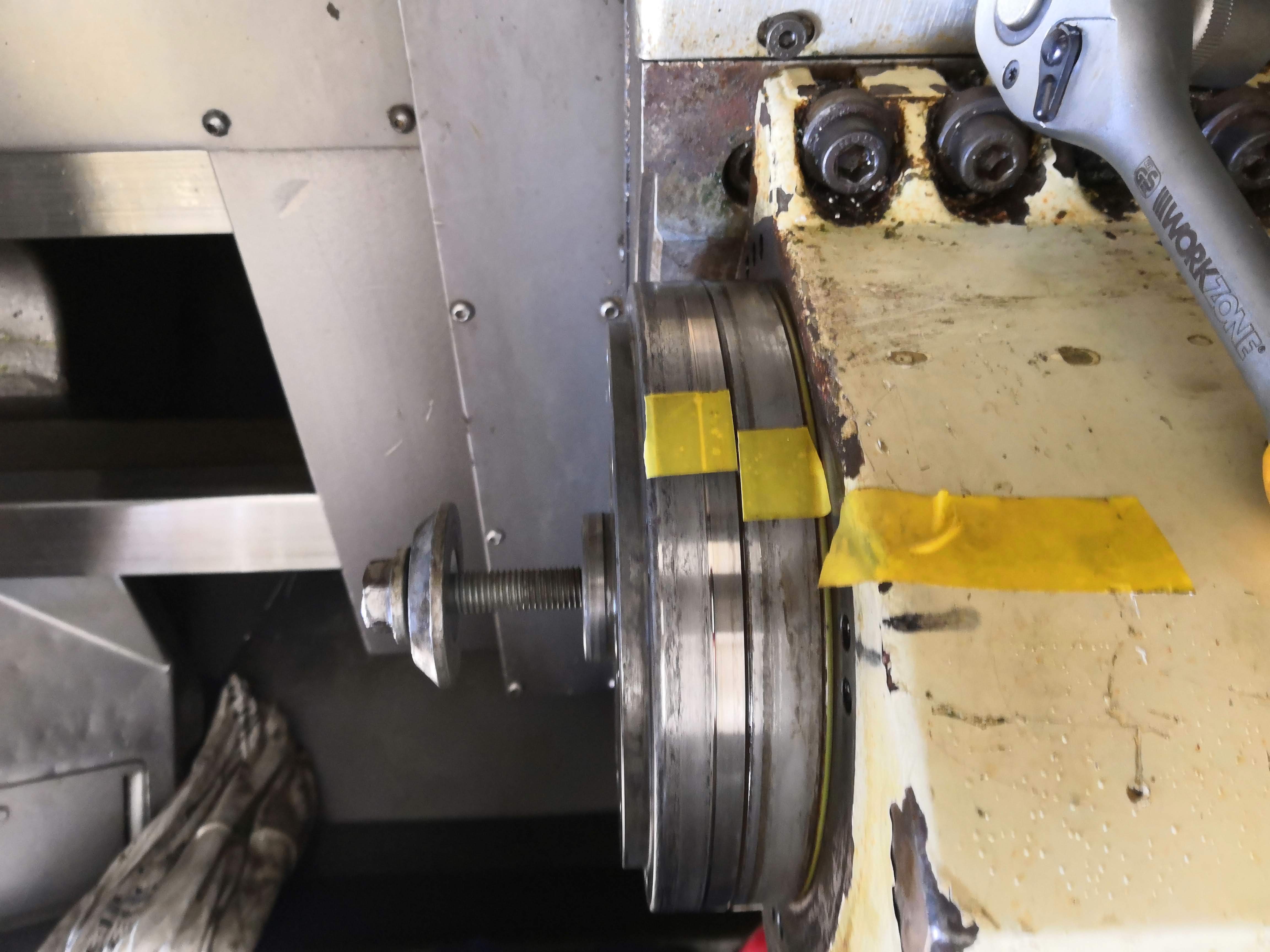

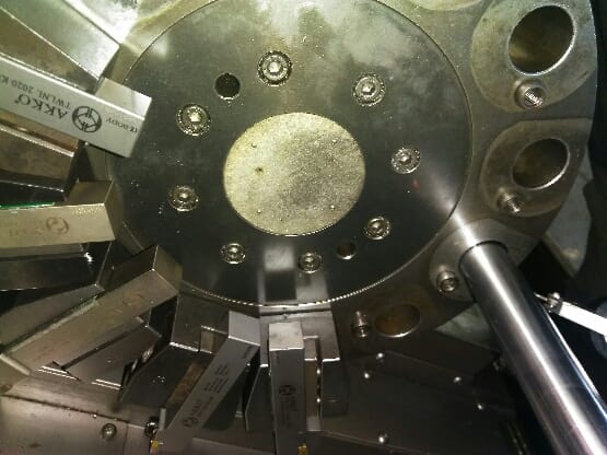

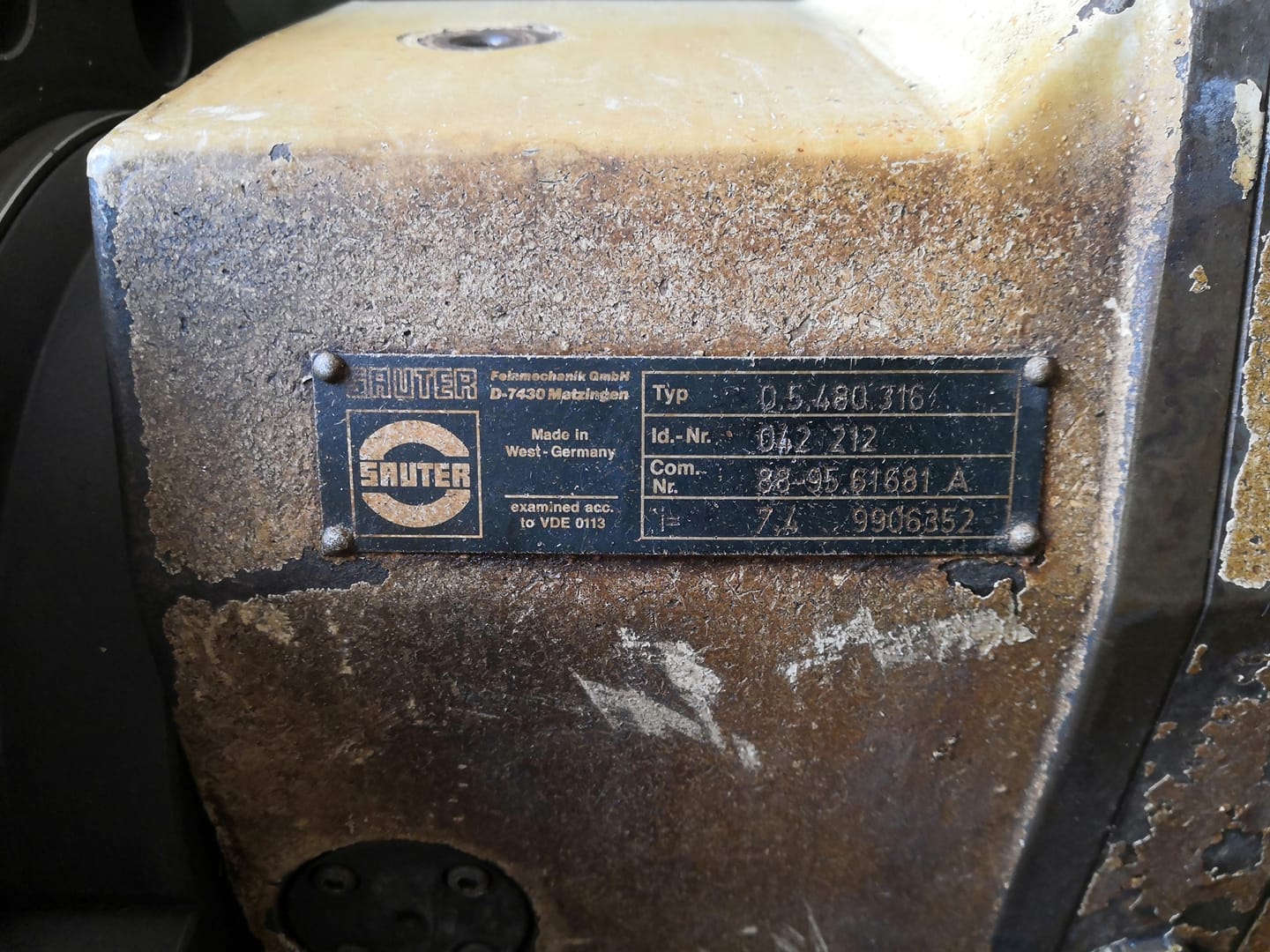

A jest może ktoś, kto zna metodę na ustawienie pozycji głowicy rewolwerowej tak by oprawki do wiercenia były idealnie w środku osi obrotu wrzeciona?
Zdjęcia poniżej.
Ja zacząłem od sprawdzenia czoła głowicy czy równo stoi. No jest tak w 0.05 na 100 mm.
Następnie zbadałem jak głowica porusza się w osi X. Na zamontowanej, pustej oprawce pod noże przyłożyłem czujnik w miejsce oparcia noża, i przejechałem na całej długości. Wynik 0,1
Oprawka VDI30 myślę, więc zakupiłem sworzeń siłownika fi30 h6 i zapiąłem go w gniazdo. Badam Center Line'a. W "X" jestem w stanie ustawić ale wałek ucieka w płaszczyźnie prostopadłej (Y) do osi X. Sumując wyniki pomiarów skłaniam się do rozwiązania polegającego na odpowiednim skręceniu głowicy (obrotem) tak by obie płaszczyzny X oraz Y spotkały się dokładnie w osi obrotu wrzeciona.

Obrazek Obrazek
Wciągnąłem całą tarczę. wkręciłem śrubę w centralny otwór. Mogę manewrować obrotem głowicy, ale w dość dużym zakresie.
Zdjęcia poniżej.

Post napisał: lepi » 05 cze 2019, 14:04
Tu gdzie masz taśmy nie powinno być żadnej możliwości obrotu.

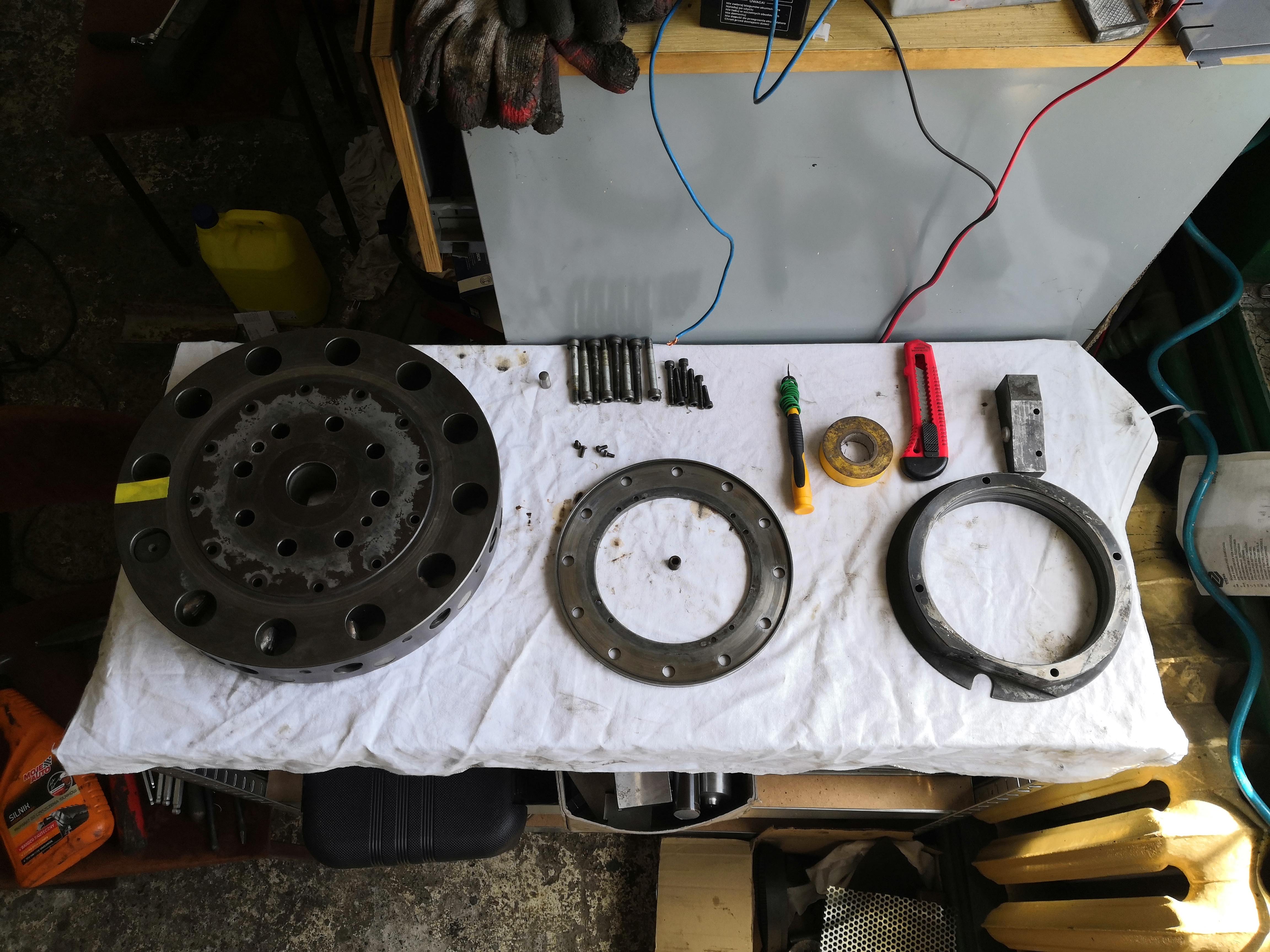

Post napisał: da_vinci » 06 cze 2019, 07:37
lepi pisze:
05 cze 2019, 14:04
Te dwie tarcze działają jak sprzęgło, mają względem siebie wyfrezowane rowki w które się wpasowują. po wkręceniu śruby w otwór centralny powstaje między nimi szczelina co pozwala na obrót tą zewnętrzną tarczą, jednak w stopniu zależnym od pozycji rowków.
Na zdjęciu widać przesunięte w ten sposób tarcze. (taśmę przykleiłem przed obrotem).
Niestety po dalszej analizie, nie rozwiąże to mojego problemu, ze względu na to, że po pierwsze przesunięcie jest zbyt duże a potrzeba około 2mm. Po drugie obracając w ten sposób tarczą tracę pozycję równoległości oprawek statycznych promieniowych względem osi X.
Myślę aby regulować ten błąd odkręcając całego Sautera i podkładając blaszki pod mocowanie regulować pozycję Y.
Proszę sugerować się jedynie dwiema taśmami na tarczach, ta trzecia to pozycja tarczy VDI.
