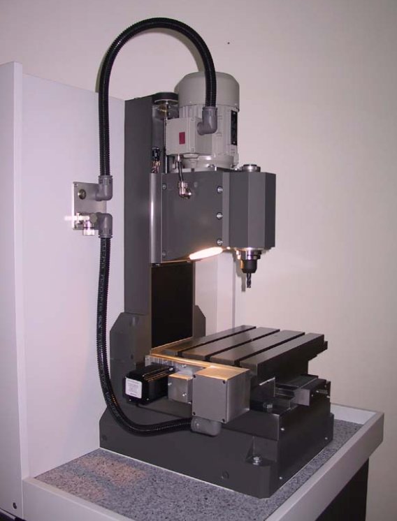

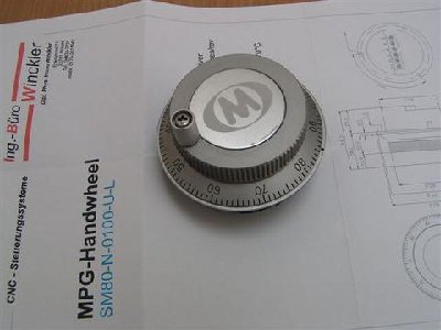

Mam pytanie do kolegi MEX: w swojej maszynie zastosowałeś takie kółeczko z korbką. Jaki jest koszt takiej "pierdułki" i w jakim systemie generuje ono impulsy. Domyślam się tylko ze pomaga w dokonywaniu nastawów :mrgreen:
Co do budowy mojej maszyny to na początek zacznę od trochę mniejszej konstrukcji i wykorzystam te elementy które już mam. Kożystając z informacji jakie znalazłem w postach dotyczacych korpusow maszyn z odlewow epoksydowo kwarcowych postanowilem zaczac od zbierania gratow do tej podobnej na zdjeciu zamieszczonym ponizej. Uważam że jest bardzo "zgrabna" i to jest to co chciałbym na poczatek zrobic. Mam w związku z tym pytanie do kolegów czy orientują się w jakim celu jest na gorze ten szry silnik? czy jest to napęd wrzeciona czy serwomotor do posuwu osi "Z" ( troche za duzy moim zdaniem na serwo :lol: )

Post napisał: ARGUS » 01 paź 2007, 22:41
Witaj
zgrabniutka maszynka
ten silnik o który pytasz to napęd wrzeciona
gmaro
Posty: 3667
Lokalizacja: zapytaj
#19
Post napisał: gmaro » 02 paź 2007, 12:01
Kowal pisze:Co do budowy mojej maszyny to na początek zacznę od trochę mniejszej konstrukcji i wykorzystam te elementy które już mam. Kożystając z informacji jakie znalazłem w postach dotyczacych korpusow maszyn z odlewow epoksydowo kwarcowych postanowilem zaczac od zbierania gratow do tej podobnej na zdjeciu zamieszczonym ponizej. Uważam że jest bardzo "zgrabna" i to jest to co chciałbym na poczatek zrobic. Mam w związku z tym pytanie do kolegów czy orientują się w jakim celu jest na gorze ten szry silnik? czy jest to napęd wrzeciona czy serwomotor do posuwu osi "Z" ( troche za duzy moim zdaniem na serwo :lol: )
Ano ten szary silnik służy on do napędu wrzeciona ;) do budowy w/w maszynki został użyty stolik krzyżowy w którym wymieniono śruby na kulowe i cała maszynka była w skrócie opisana na www ..

Post napisał: Mex » 02 paź 2007, 20:39
Kowal pisze:Witam
http://www.cnc-winckler.de/Zubehor/Zubehor.html Prostokątne . Tak . :wink:
