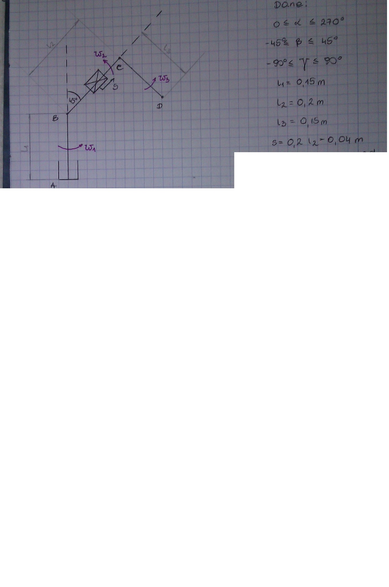

Jestem studentem 4 sem mechatroniki. Mam do zrealizowania projekt. Musimy zrobić robota o 3 ogniwach i okreslonych kątach obrotu( jak na obrazku).
Szukam na forum pomocy przy jego budowie.
Jakich powinienem użyć silniczków? Czy powinny to być serwa, czy mogą być takie zwykłe np. z jakiś autek na sterowanie, CD-Rom-a itp
Jak powinno wygladac sterowanie tego ? czy konieczne jest zakup kontrolera?
Jak zbudować prosty program do jego obsługi?
Chciałbym żeby koszt jego budowy nie przekraczał 50 zł. Mam dostęp do wielu części, które mogą posłużyć do jego konstrukcji.

Wygląda to na spore nieporozumienie. Nikt tu nie powie że robot ma być skonstruowany tak a nie inaczej. To Ty wiedząc czym dysponujesz, powinieneś stworzyć wstępny projekt w którym użyjesz swoje zapasy. Nie ma większego znaczenia czy wykorzystasz silniki krokowe, AC czy DC .... czy zwykłe. Każdy z nich wymaga dodatkowych zespołów żeby chciał się kręcić. Musisz więc obejrzeć swój arsenał środków pod kątem kompletności dla każdego rozwiązania. Szczególnie jeżeli dysponujesz gotówką która niektórym ledwo wystarcza na dzienną dawkę papierosów Chytrym rozwiązaniem jest wykorzystanie napędów FDD gdzie jest wiele "przydasi" a przede wszystkim jest tam silnik krokowy i dopasowany do niego sterownik. Potrzebny do tego tylko odpowiedni zasilacz i coś do sterowania sygnałami STEP i DIR. To "coś" to odrębne zagadnienie. Znowu żeby zechciała ta cała konstrukcja robić coś sensownego, potrzebny jest program działania. Jak się buduje taki program, powinieneś już z grubsza wiedzieć. Coś w końcu do diabła robicie na tych studiach. Mija czwarty semestr . Można też w takiej "żebraczej" konstrukcji użyć serwa modelarskie a nawet silniczki z rozwalonych w dzieciństwie samochodzików. Do każdego rozwiązania potrzebny inny zestaw elektroniki towarzyszącej. Zrób sobie rachunek sumienia i pomyśl realnie czy zadanie Ciebie nie przerasta od początku. Krańcowe warunki żeby osiągnąć sukces to większe pieniądze albo jeszcze większa wiedza. Mając "łeb jak sklep" można stworzyć coś z niczego. Dlatego warto uczyć się w czasie studiów a nie tylko uczęszczać na niektóre wykłady.Jeżeli aktualnie masz niedobory jednego i drugiego to czym prędzej wyślij kupon LOTTO i na wszelki wypadek w trybie pilnym zainteresuj się programowaniem kontrolerów. Różnego rodzaju "ośle łączki" dla amatorów mikrokontrolerów znajdziesz w wielu miejscach w sieci. Wstępne rozeznanie tematu pomoże Ci podjąć decyzję na jakim typie kontrolera powinieneś się skupić na początek. Może zresztą nie potrzeba wymyślnego programowalnego sterowania a wystarczą ręczne manipulatory sterujące obracaniem każdego silnika w przód i w tył? Z rysunku wiele na temat pełnych założeń wywnioskować się nie da.

jeszcze pytanie jak robot ma się uczyć czy wprowadzisz mu program czy np. ma zapamiętywać ruchy uprzednio wykonane i potem je powtarzać ale tak jak chłopaki mówią za 50zł to będzie ciężko może by sie dało gdybyś był naprawdę łepski z elektroniki i wiedział co z jakiego złomu powyciągać i jak to podłączać .
[ Dodano: 2013-04-13, 21:48 ]
a tu na praktykach mieliśmy ramie robota http://www.gce.gliwice.pl/ może pozwolą ci się przyjrzeć lub jest jakaś dokumentacja odnośnie pracy dyplomowej
chyba ze faktycznie taki napęd sie nadaje to można pokusić się o wysterowanie np. z LinuxCNC czy mach3 przez port LPTdiodas1 pisze: Chytrym rozwiązaniem jest wykorzystanie napędów FDD gdzie jest wiele "przydasi" a przede wszystkim jest tam silnik krokowy i dopasowany do niego sterownik. Potrzebny do tego tylko odpowiedni zasilacz i coś do sterowania sygnałami STEP i DIR.

Nie wiem czy akurat do tego "robota" napędy FDD nadają się bo promotor może uściślić założenia albo podnieść poprzeczkę- określić udźwig ramienia, ustalić minimalną rozdzielczość pozycjonowania itp.
W każdym razie wszystkie napędy w których gmerałem zawierają jakiś silnik krokowy, na wbudowanej w obudowę płytce z elektroniką jest już gotowy sterownik a sygnały STEP, DIR i ENABLE są wyprowadzone poziomem logicznym TTL na złącze. Nie ma więc wielkich przeszkód żeby tę płytkę wprost wykorzystać do ruszenia silnikiem.. Zależnie od wielkości modelu, pochodzenia i daty produkcji napędy mają różne osiągi. Mam na przykład na składzie kilka kompletnych napędów do dysków elastycznych o średnicy 8" z kompletną też dokumentacją (niestety rosyjskojęzyczną ale schematy są czytelne bo symbolika elementów na nim użyta jest normalna) Co prawda silnik krokowy jest trójfazowy ale komu to szkodzi jeżeli na płycie jest sterownik który toto obsługuje. Może znajdę w końcu czas, dokopię się do nich i sfotografuję żeby zaoferować eksperymentatorom. Zawsze można do czegoś użyć, nie koniecznie inwestując w silniki i drivery z najwyższej półki. Silniki są pokaźne gabarytowo ale trzeba by zmierzyć jaki wytwarzają moment bo z dokumentacji to akurat nie wynika.Na razie pawel922, rzucił swoje zadanie domowe na forum i czeka kiedy ludzie tu zaglądający zaczną sobie skakać do gardeł żeby uszczknąć coś dla siebie z wyłożonej na temat kwoty A może poszedł w inne rewiry i zapomniał że tu zostawił po sobie ślad...

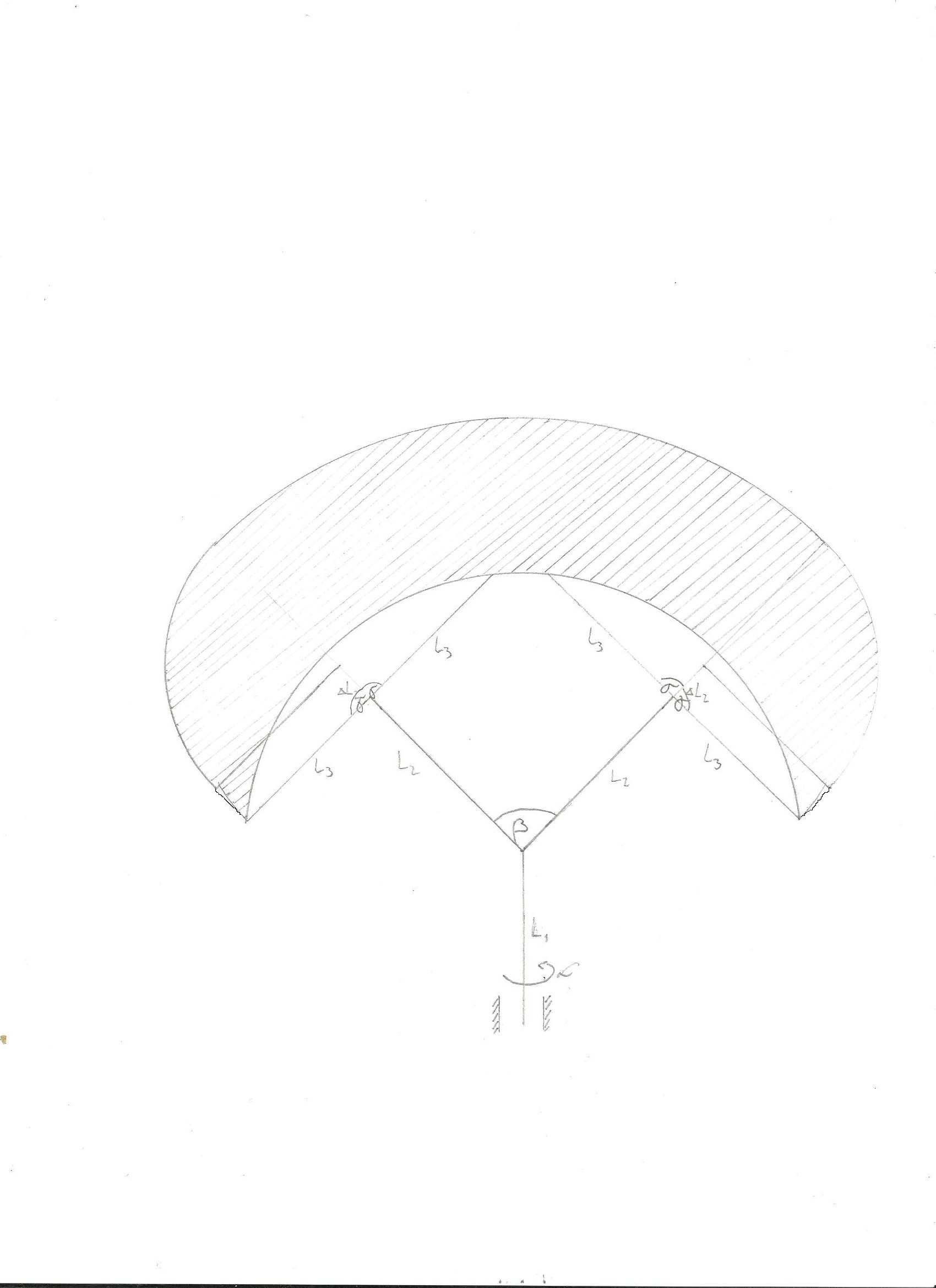

Ludzie robili to zazwyczaj z drewna/plexi/cienkich profili aluminiowych lub stalowych - mówię o konstrukcji.
Założenia są takie (podejrzewam, że się przez rok nie zmieniły), żeby robot działał i wykonywał określony ruch (obrót o kąt lub przesunięcie). Wszyscy robią na serwach bo najprościej. Nie są idealne (przy tej długości ramion jest dość duży luz), ale dają radę.
Ja zrobiłem coś takiego rok temu:
https://www.cnc.info.pl/topics37/ramie- ... t45912.htm
Sam materiał kosztował chyba 150 zł + serwa (jakieś 100-120 zł) , a kontroler pożyczyłem (kosztuje ok. 80 zł).

Rzeczywiście tan robot świetnie sie prezentuje;D Mam tylko pytanie czy elementy użyte w konstrukcji kupiłeś gotowe czy sam musiałeś je obrobić ? i gdzie można je dostać?

Gotowe... Gotowe to był tylko łożyska i śruby. A całą resztę robiłem z kawałka blachy 4mm i kilku prętów aluminiowych o różnych średnicach. Wszystko robiłem od zera, zaczynając od projektów w Inventorze, a kończąc potem na zrobieniu tego i odpowiednim poskładaniu.
Jak nie masz żadnego pojęcia na temat chociażby prostej mechaniki czy obróbki to nawet się nie bierz za coś takiego jak ja robiłem.
Jak wpiszesz w YT KIDRIM polsl albo KIDRIM robot, obojętnie to wyskoczy Ci kilka filmików, na których zobaczysz z czego ludzie to robili.
Ja też jestem po LO, posiadam jednak warsztat w domu, gdzie miałem okazję sporo się nauczyć. Studia jeśli chodzi o praktycznie rzeczy to jest tak naprawdę wielka lipa, podsuną Ci trochę teorii, odeślą do książek, może pokażą parę rzeczy i to wszystko.
