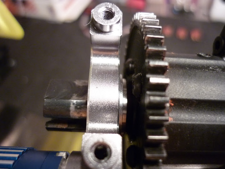

Są dostępne ale to są łożyska bez osłonek -są otwarte a takich nie potrzebuję :)
Jeszcze daje fotki , żeby przybliżyć mój problem :
chodzi o to ,że jak już przykręci się dyfer do płyty to dyferencjał rozpiera wieżyczki i powstaje takie \ /
edit: jest przykręcane od spodu a potem na góre przykręca się jeszcze płytkę ... także jest od gory i od dołu przykręcane . Wiesz może czym można pogłębić ten otwór na łożysko ? może jakoś dremelem ... nie mam pojęcia - pomóżcie .. :(

z tym , że to 8x16x5 .
Dzwoniłem do wielu hurtowni i powiedzieli mi , że łożyska 8x16x4 są dostępne tylko jako otwarte .
Ja nie chce żadnych zębatek przetaczać . nie wiem po prostu jakim narzędziem pogłębić ten otwór na łożysko albo kupić łożyska 8x16x4 zamknięte , które podobnież nie są dostępne

dudis69
Posty: 1418
Lokalizacja: okolice
Post napisał: dudis69 » 12 lut 2011, 22:46
lajnenn pisze:Wiesz może czym można pogłębić ten otwór na łożysko ? może jakoś dremelem ... nie mam pojęcia - pomóżcie ..
Tak :mrgreen:, a czy Ty wogóle wiesz na jakim forum piszemy?
Podeślij tą część jakiemuś Koledze który mieszka w okolicy i ma frezareczkę CNC i po kłopocie
[ Dodano: 2011-02-12, 22:50 ]
się Kolego starasz, ale z nowych zdjęć nie wiele można wywnioskować..
złe ujęcia i prośba foty wklejaj w treść posta, będzie prościej analizować
Pozdrawiam Sławek

Post napisał: ALZ » 13 lut 2011, 01:18
Po co kombinować? skoro takie łożyska są i nie jest to nic szczególnego(chociaż handlujący chińszczyzną z pewnością tego mieć nie będą). Ten rozmiar najprędzej kupisz z ofert EZO ale trzeba zwrócić uwagę na końcówkę W4 i w tym wypadku to np. 688ZZW4
Jeśli byłby problem to łatwiej dostać 8 x 14 x 4 i dorobić tulejki.
Z tego co widzę to w Albeco maja tylko nierdzewne po 25 zł netto, ale to chyba i tak lepsza alternatywa niż przeróbki.
tutaj też są http://spintech.pl/zobacz,42478.html
