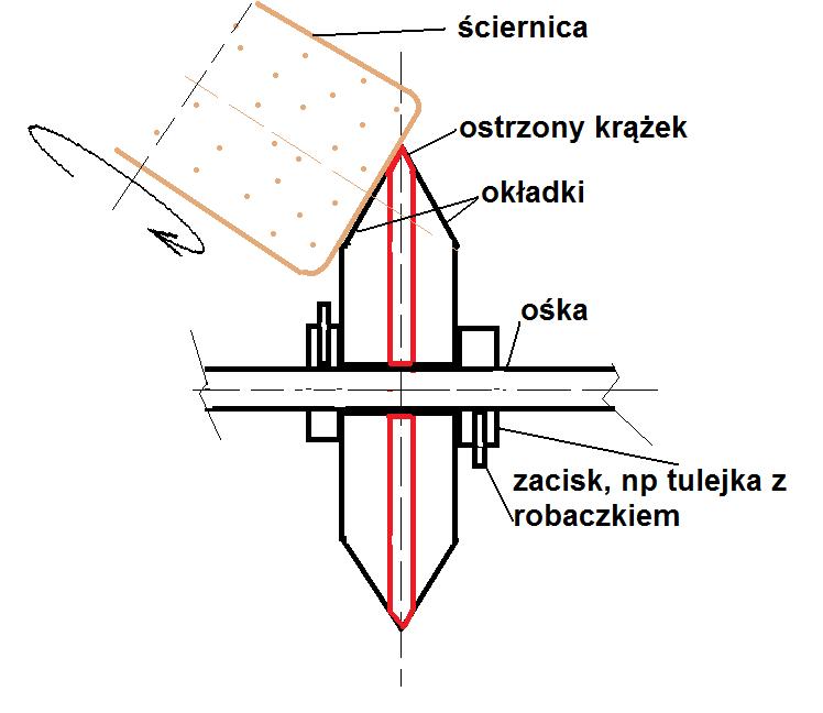

[ostrzenie] Panowie, czy macie pomysl jak naostrzyc blaszke fi 22mm o grubosci 0,3mm aby było to powtarzalne i ostre (bez wykruszeń na krawędzi tnącej). Probowalismy w firmie robic fiksturki, skrecac i silniczkiem napedzac i pod odpowiednim katem przykladac pilnik jednak nie ma powtarzalnosci/dobrej krawedzi tnacej.. i szukam sposobu jak to rozgrysc.

Jak ma być ostrzone to musicie sobie wymyślić sobie jakiś przyrząd. Tak cienka blachę najlepiej łapać pomiędzy 2 grubsze przeszlifowane krążki np ø 21 sfazowane żądanym kątem tak oby blaszka wystawała równo (osiowość blaszki i krążków). Razem skręcić jeśli w tarczce ≠ 0,3 może być otwór lub ścisnąć przez łożyska oporowe jeśli w tarczce nie może być żadnego otworu w jakimś rodzaju przyrządu typu imadło, ścisk. Założyć najlepiej na ostrzałkę i przeostrzyć.

Kolega dobrze podpowiada, ja bym szlifował ren krążek razem z okładkami bo 0,3mm to dość cienki materiał i bez podparcia może się wyginać pod naporem ściernicy nawet jeśli niewiele wystaje ponad okładki.
Jeśli ma otwór to może być wspólnie z okładkami na ośce(ściśnięta razem tulejkami, nakrętkami itp..) którą można trzymać nawet ręcznie. Całość przyłożona do czoła ściernicy będzie się od niej samonapędzać, wystarczy tylko lekko hamować obrót osi (i krążków na niej) by się ostrzyła. Jak niżej.
Albo mocować w ostrzarce z obrotowym chwytem, wiertarce, itp....

Mocowanie na elektromagnesie. Ewentualnie uchwyt magnetyczny z magnesami stałymi. O coś takiego: http://www.phmet.com/urzadzenia-magnety ... permagrip1
Jak jest w środku otwór, to przetoczyć uchwyt, żeby było bazowanie łatwe. Żeby trochę tam w środku wystawało, średnica oczywiście dopasowana do otworu.
I czołem tarczy, jak to Roman pokazał. Tarcza mocowana na suporcie tokarki wystarczy (wtedy napęd "blaszki" masz z wrzeciona).
