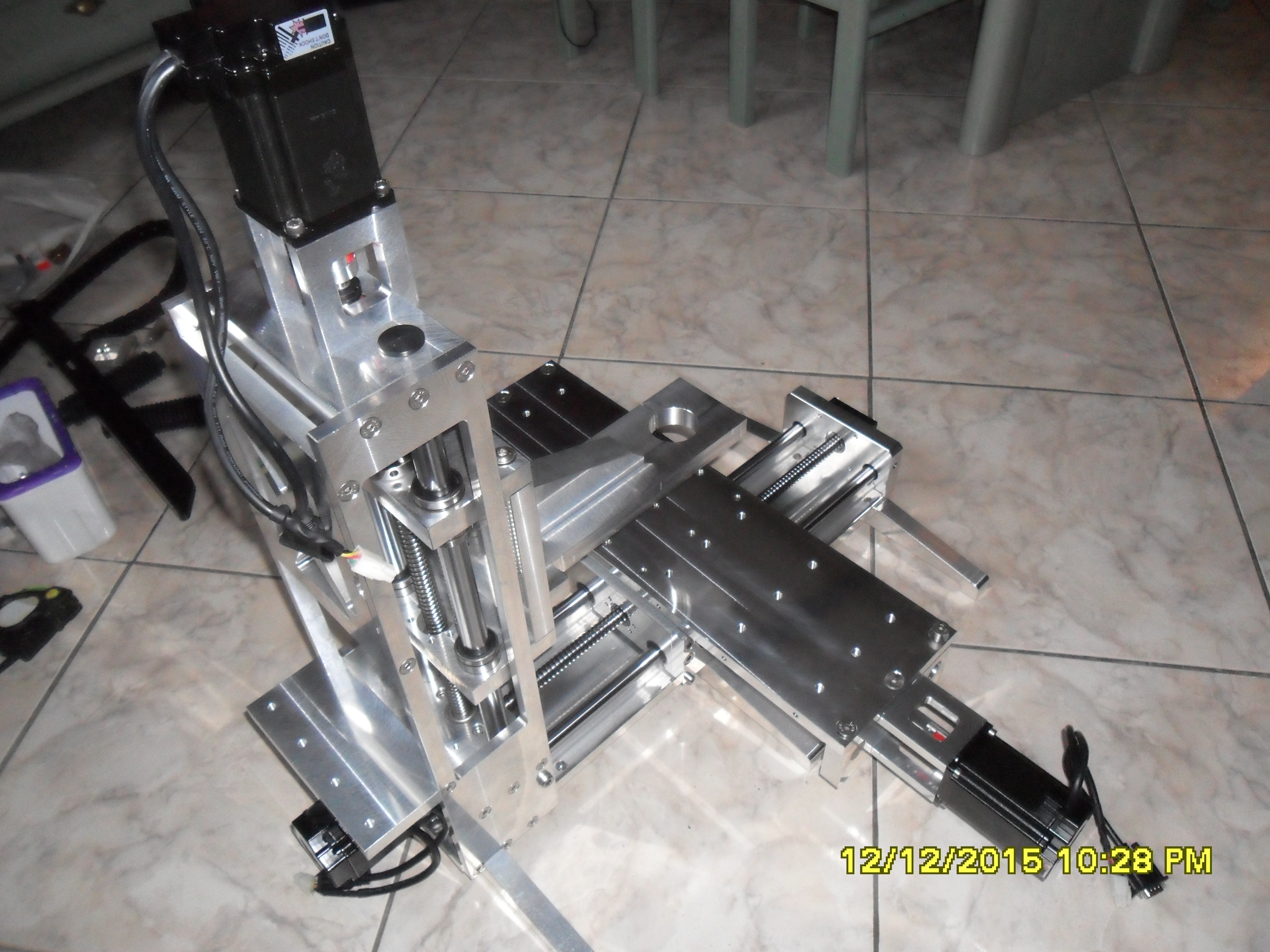

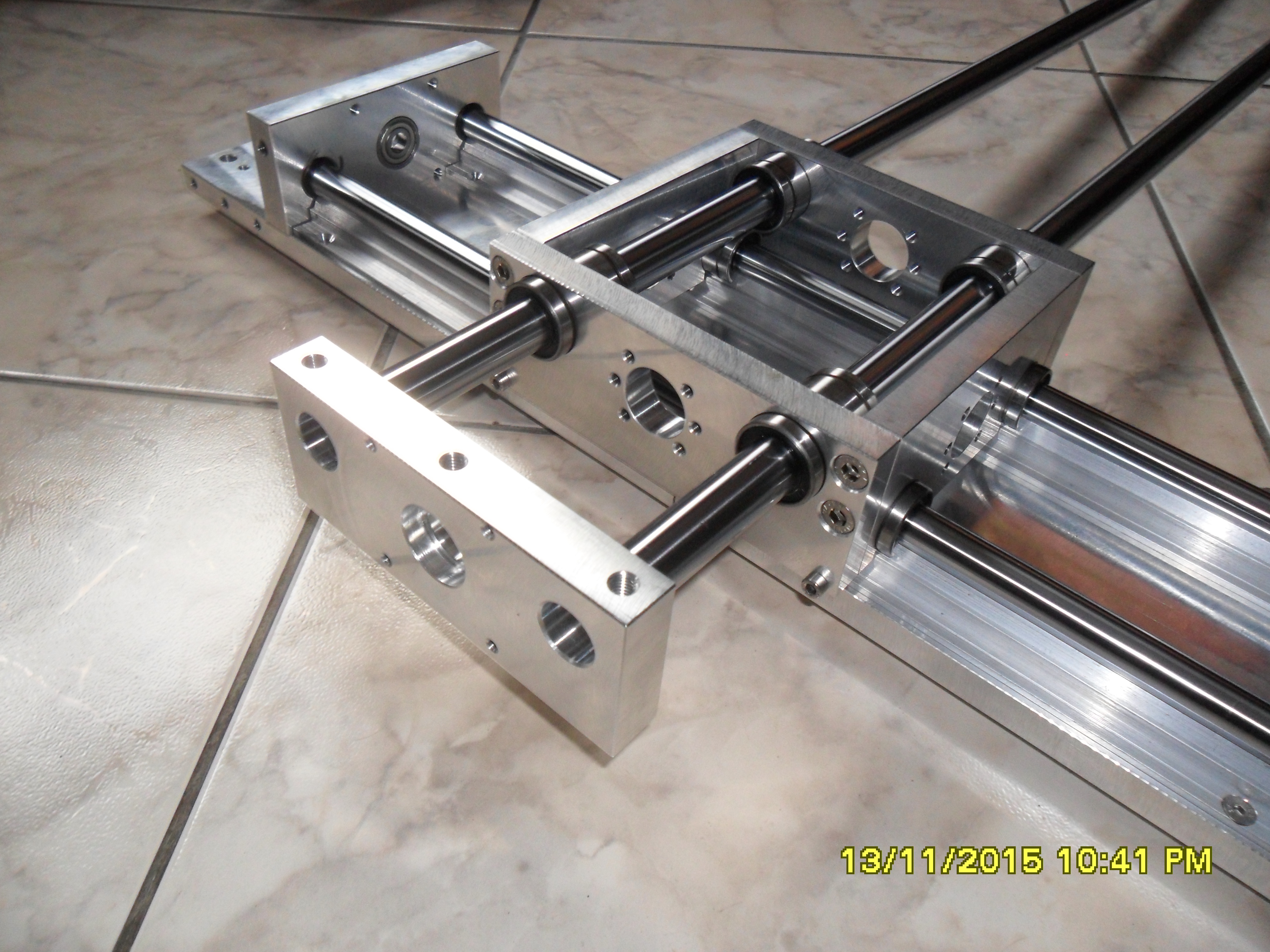

Post napisał: mareks68 » 13 gru 2015, 11:17

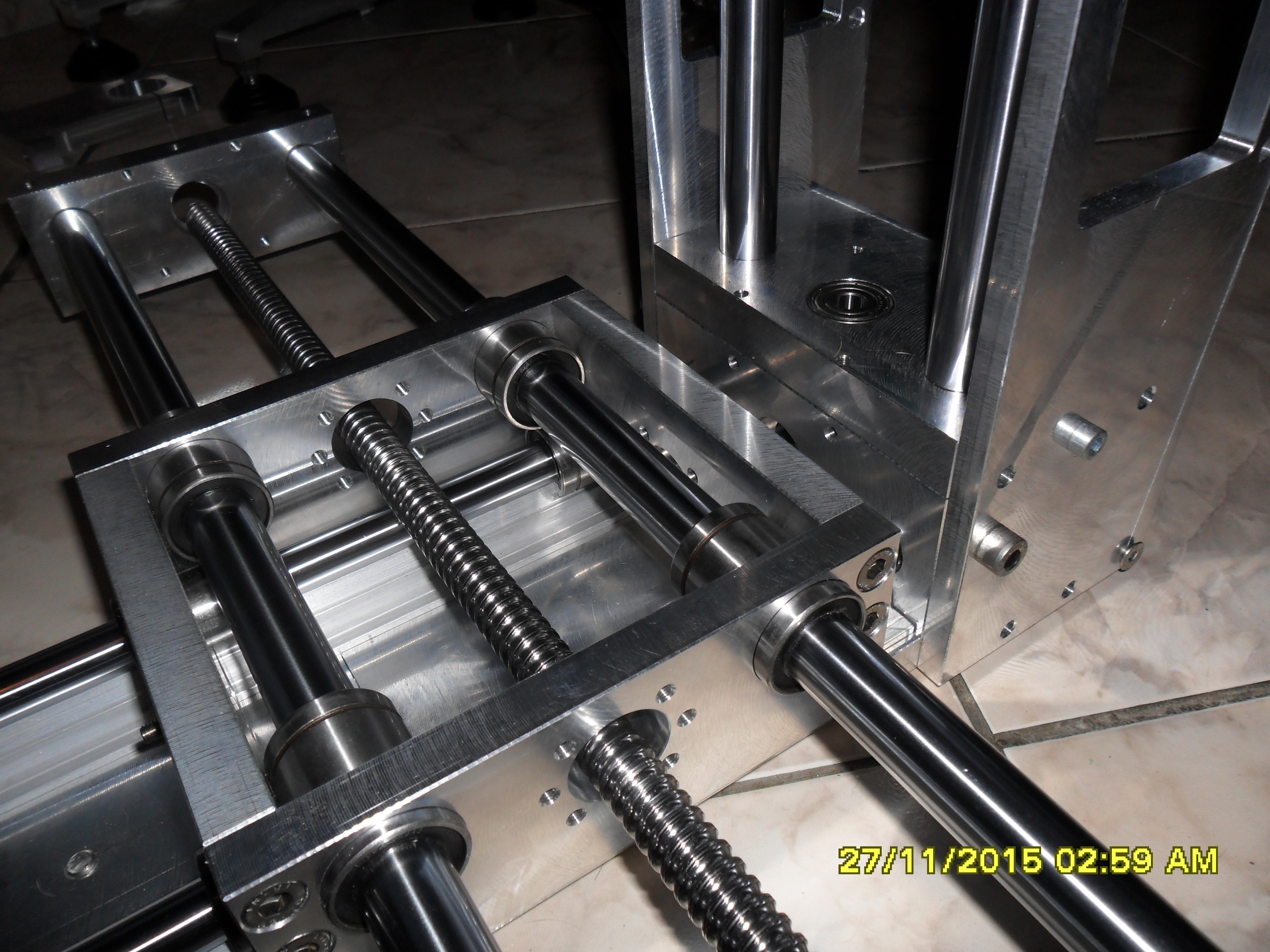

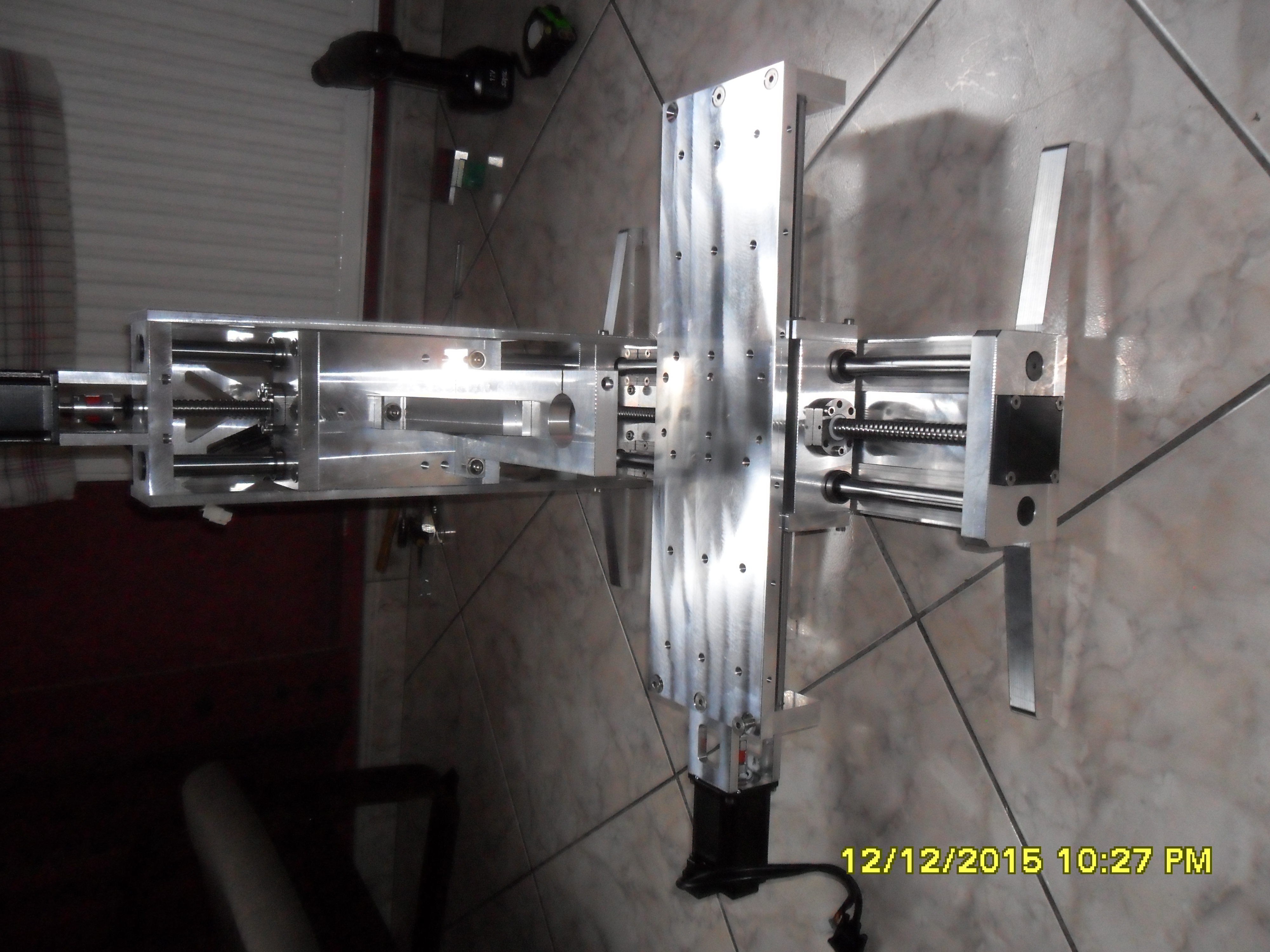

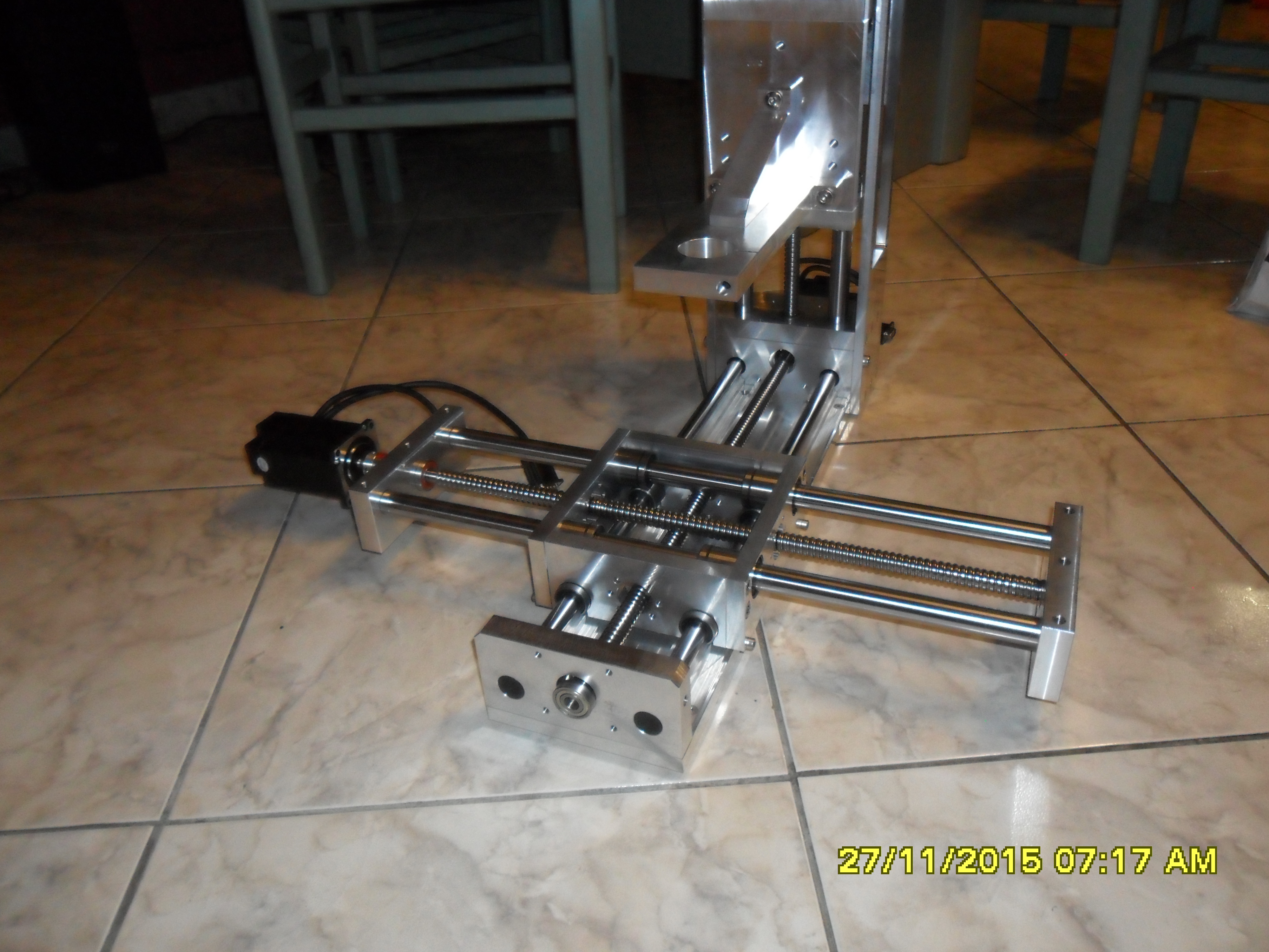

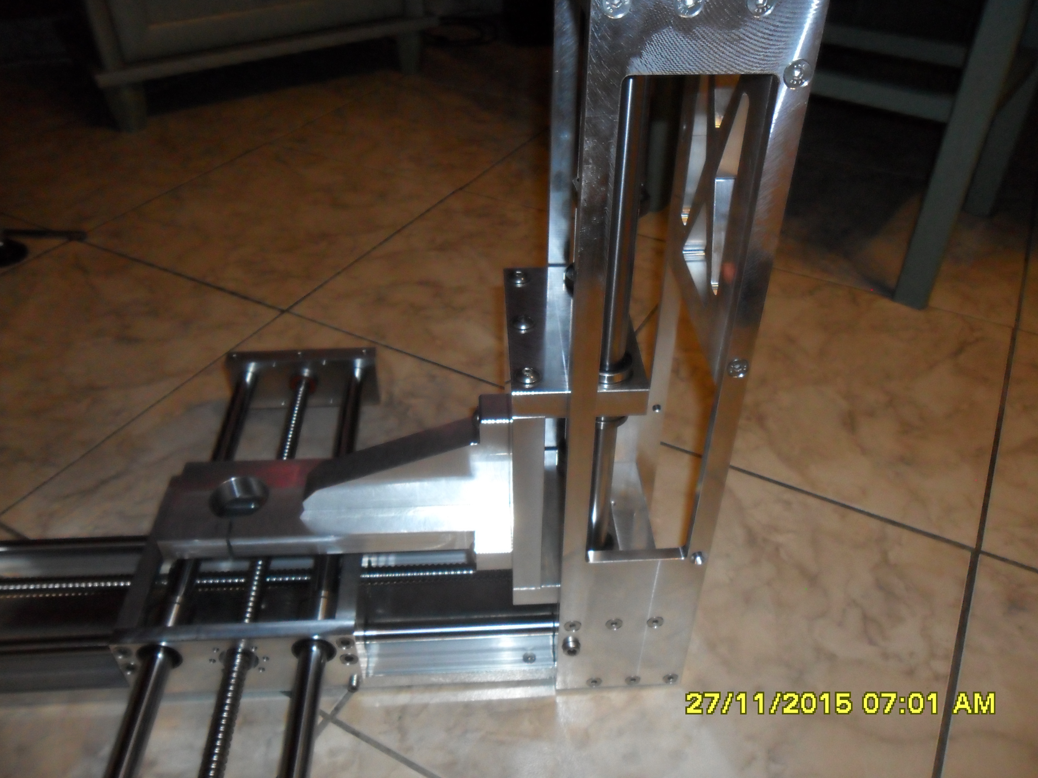

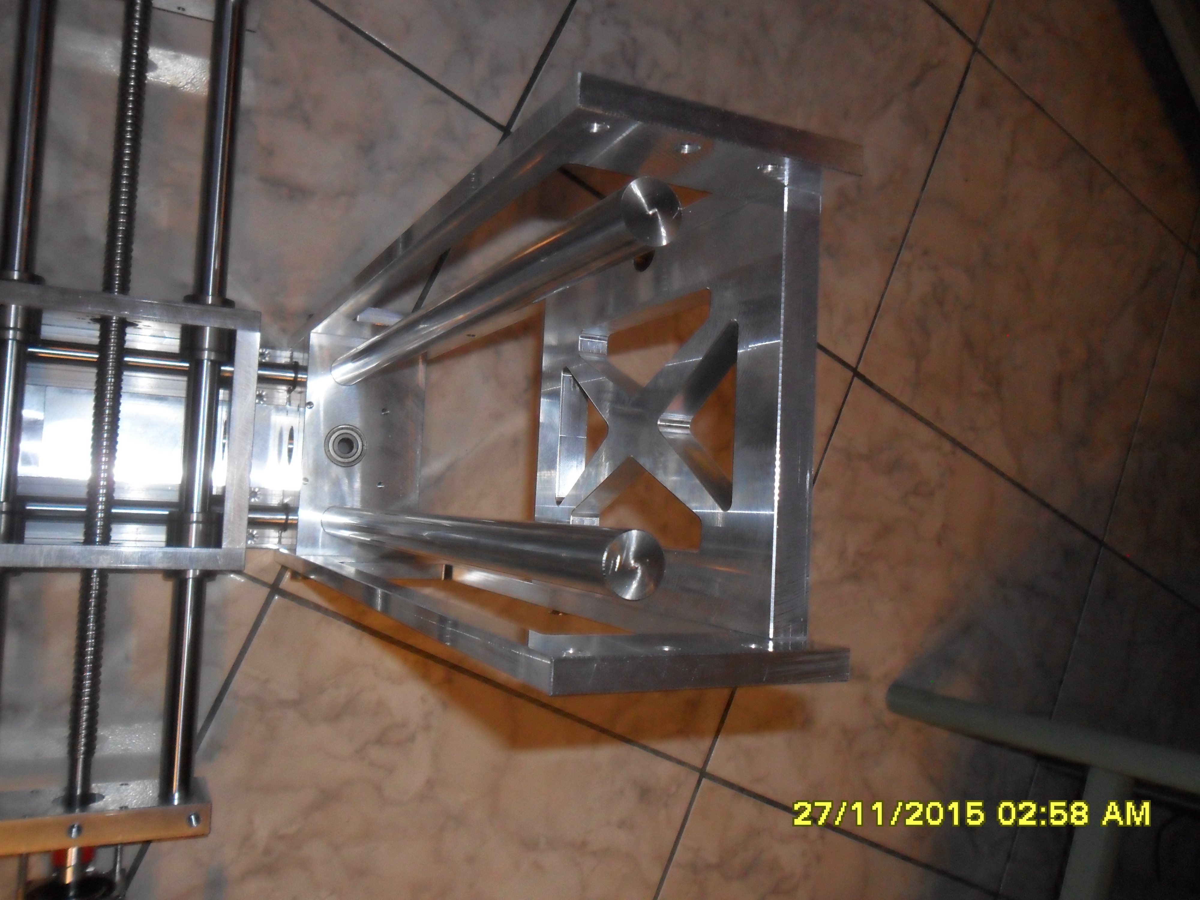

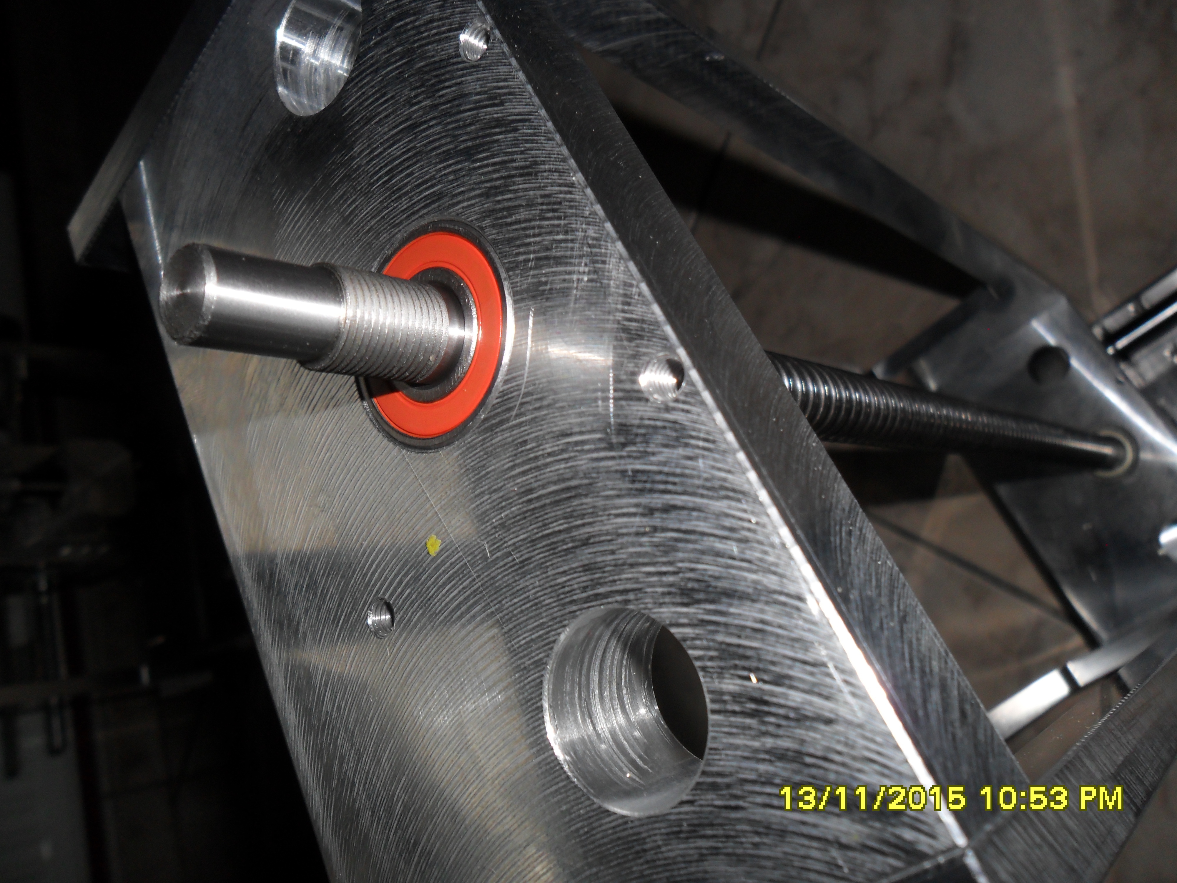

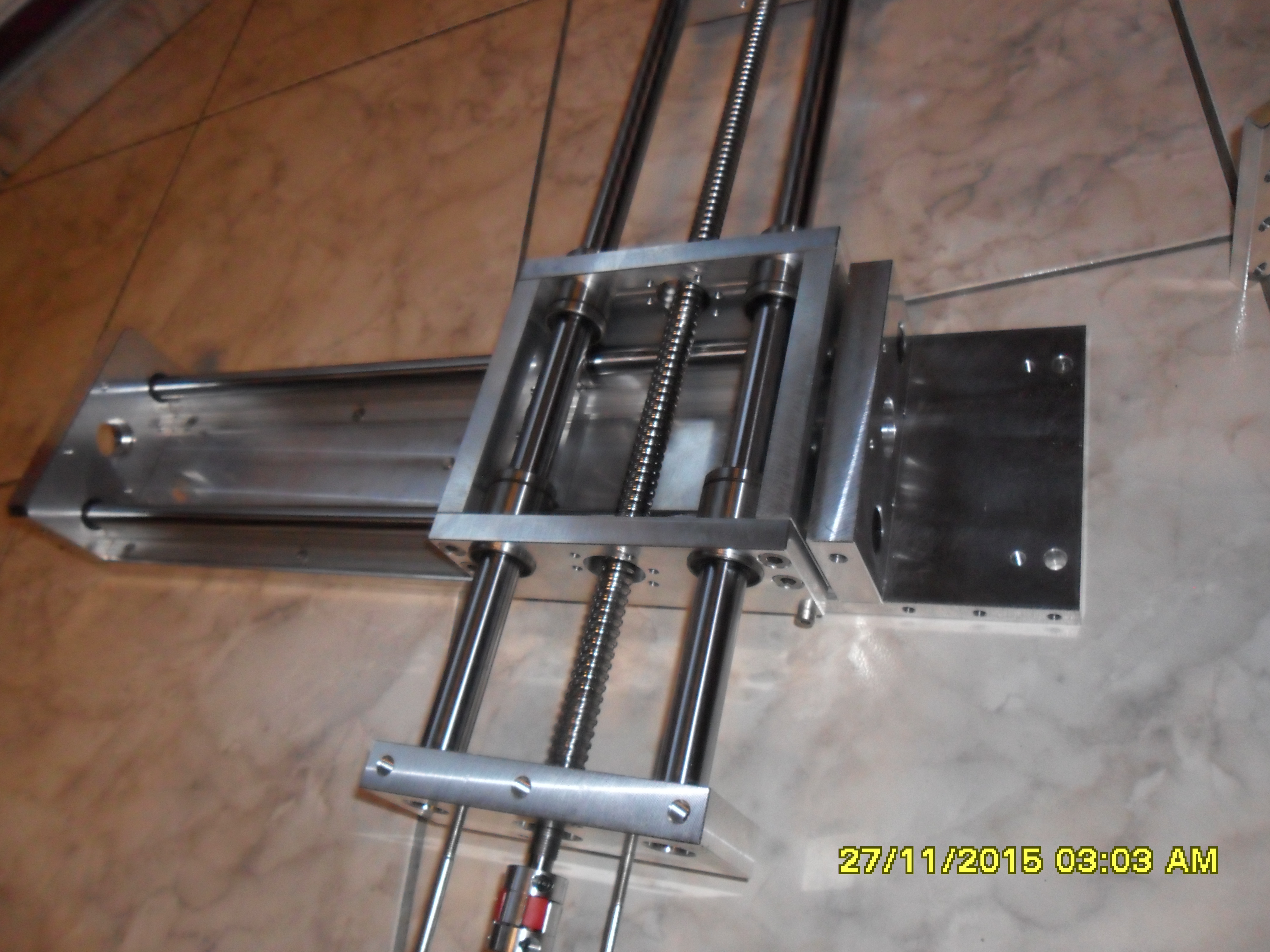

kolejna frezareczka, większa "siostra" poprzedniej
już inne rozwiązania mechaniczne
pole pracy 300 x 320 x 200
śruby kulowe 16x5
silniki hybrydowe z enkoderem 3 Nm - http://www.sorotec.de/shop/CNC-Steuerun ... -3-Nm.html
sterowanie wybrane, zamówione http://www.sorotec.de/shop/CNC-Software ... cense.html
całość prawie gotowa, pozostało troszkę drobiazgów - prowadniki przewodów, osłony harmonijkowe itp...
maszynka będzie miała magazynek narzędzi , czekam na dostawę
http://www.sorotec.de/shop/Spindles/rou ... cover.html
wrzeciono ATC z chłodzeniem wodnym oraz z możliwością wymiany narzędzi, czekam na dostawę http://www.usovo.de/shop/Fraes-Spindeln ... ::531.html
magazynek i wrzeciono powinny być u mnie około środy, podeśle fotki jak już będą !!

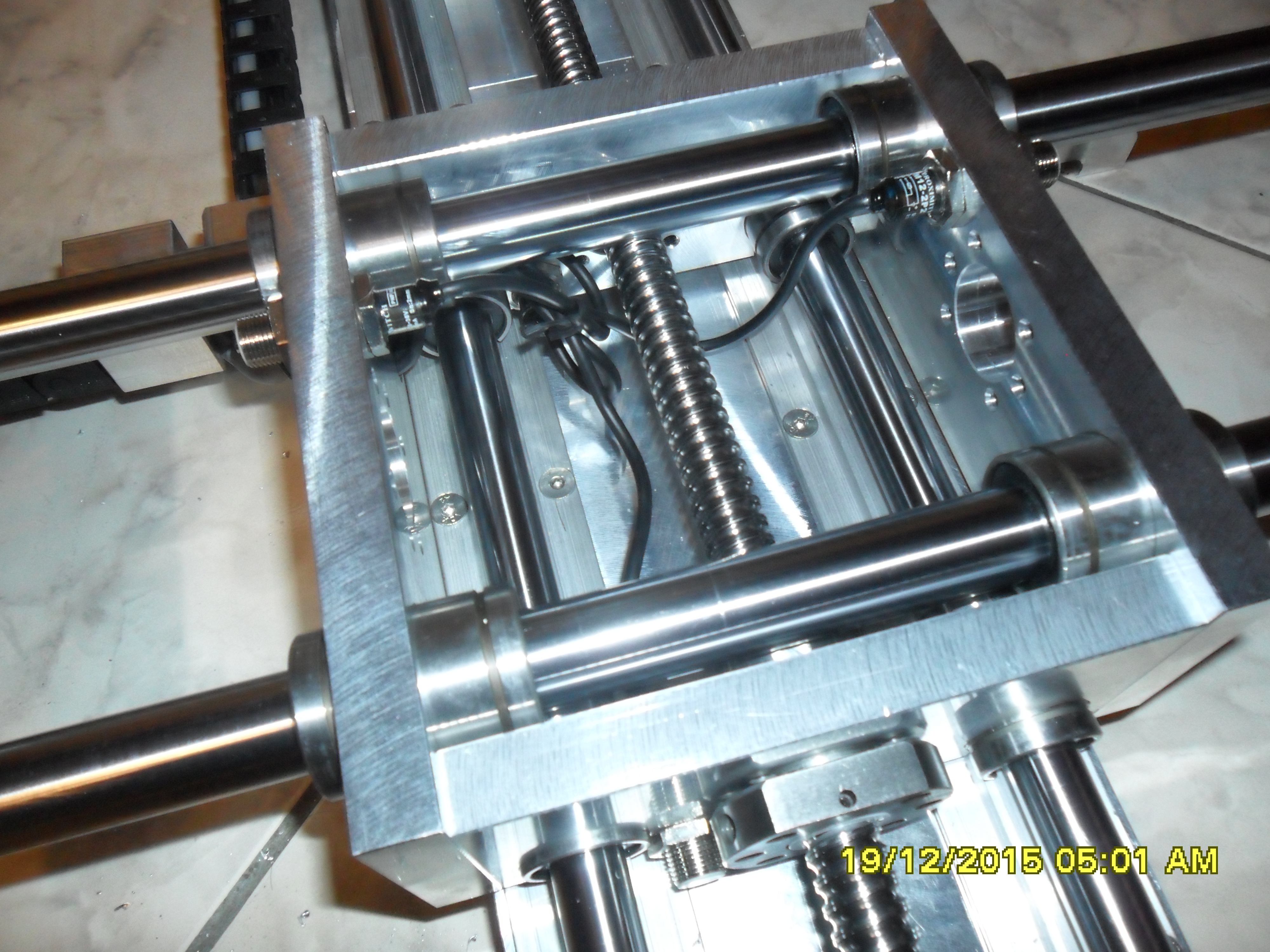

Post napisał: Alvar4 » 13 gru 2015, 15:18

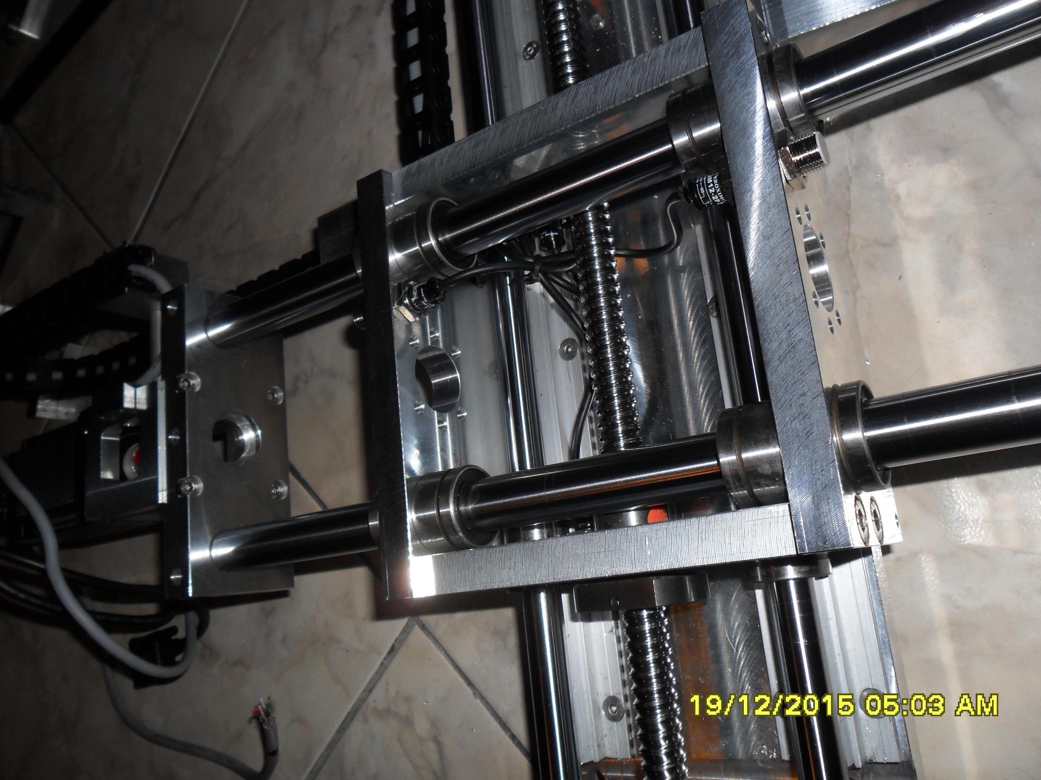

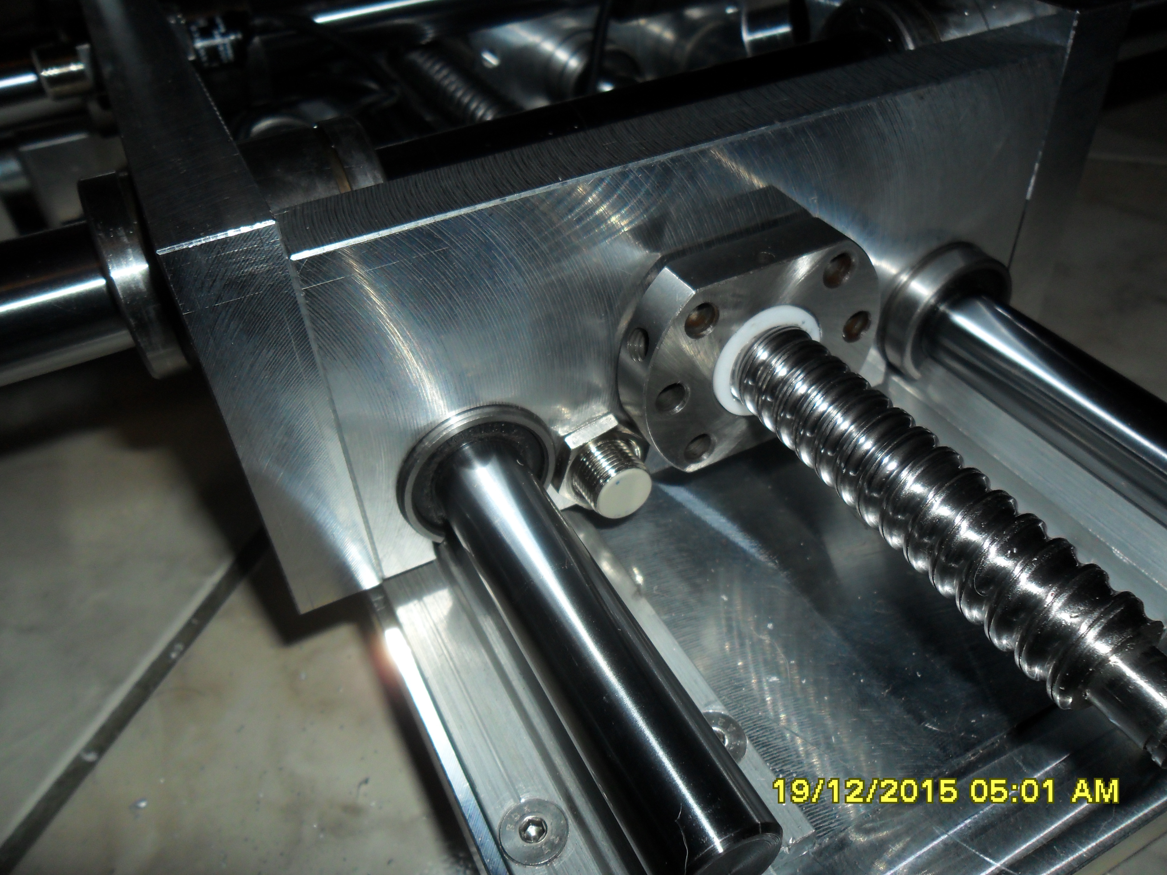

Pierwszy! :razz: Bardzo ładna i estetyczna robota. Prawie nie ma się do czego przyczepić :razz: Szkoda że nie dałeś wałków podpartych na stoliku od osi X ale tak tez jest w sumie OK. Napisz jeszcze jakiej średnicy zastosowałeś prowadnice. Łożyska liniowe w stoliku zamontowałeś na wcisk czy jak bo nie widać żadnego mocowania. Jak dla mnie robota na piątkę z plusem :wink:

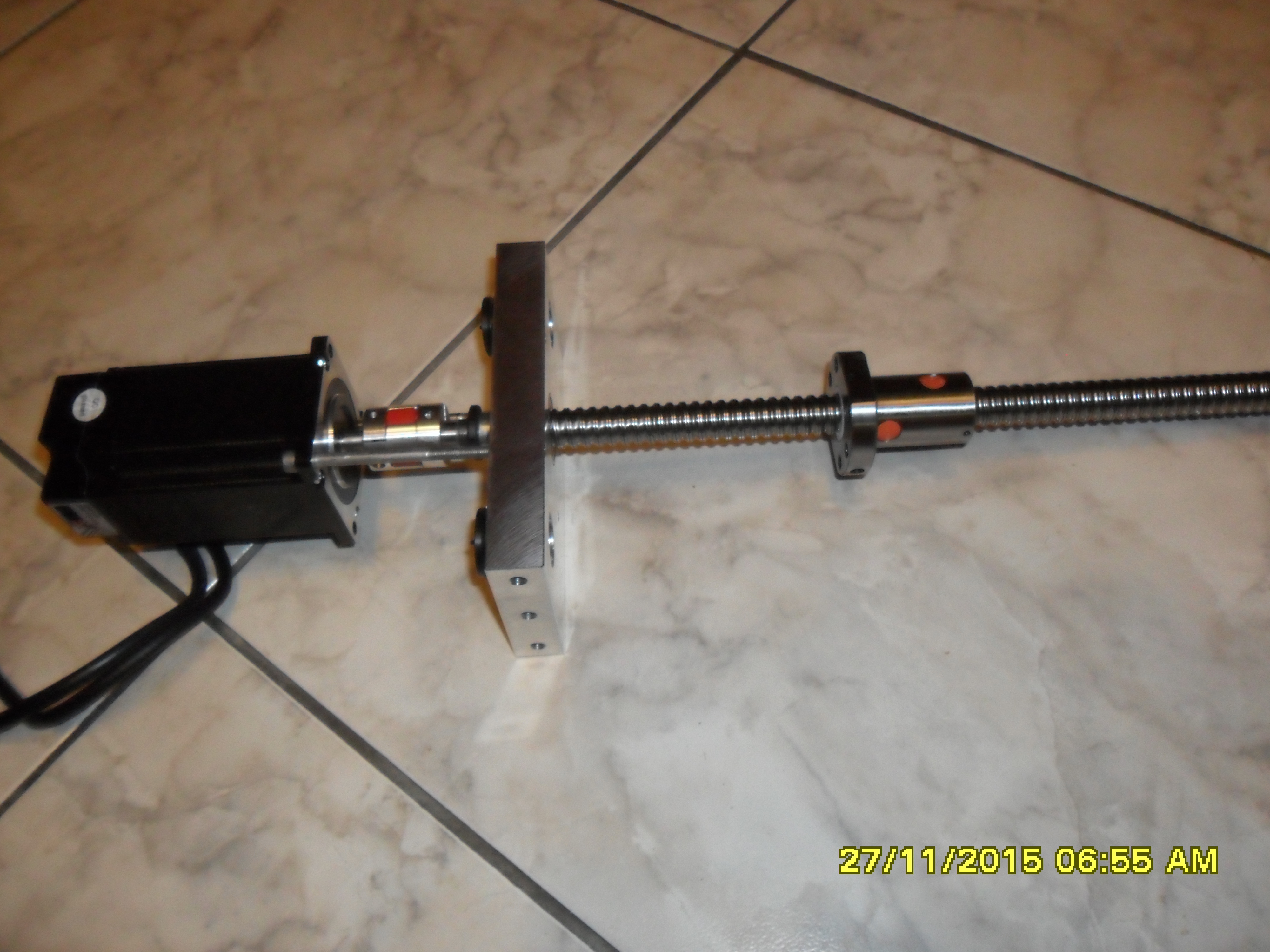

Post napisał: adam Fx » 13 gru 2015, 15:41
Tak bardzo ładnie wykonane urządzenie.
Rzadko na forum się przewijają krokówce z enkoderem. Jak to się steruje ? czy to już sam sterownik realizuje utrzymanie pozycji czy może dochodzi dodatkowa kontrola z programu ? Przy takiej konfiguracji maszyna potrafi być bardzo szybka i właściwiej 3Nm bez enkodera dadzą radę więc jaki jest powód ich zastosowania? Czy pozwolą zwiększyć prędkości a jeśli tak to czy port LPT się wyrobi? a może będzie sterowanie np. przez jakąś kartę. jakim programem ja będziesz poruszał? Mach, linuxCNC...?

Post napisał: mareks68 » 13 gru 2015, 17:15
Alvar4 pisze:Pierwszy! :razz: Bardzo ładna i estetyczna robota. Prawie nie ma się do czego przyczepić :razz: Szkoda że nie dałeś wałków podpartych na stoliku od osi X ale tak tez jest w sumie OK. Napisz jeszcze jakiej średnicy zastosowałeś prowadnice. Łożyska liniowe w stoliku zamontowałeś na wcisk czy jak bo nie widać żadnego mocowania. Jak dla mnie robota na piątkę z plusem :wink:
dziękuję, troszkę roboty to kosztowało !!..
wałki w Y podparte fi 16
reszta wałki fi 20
łożyska liniowe na wcisk plus blokowane robaczkiem M5 który nie jest widoczny bo zasłonięty innymi elementami
myślałem nad podpartymi wałkami, ale stwierdziłem że taki ukłąd wystarczy, stół 15 mm grubości, więc jest bardzo sztywny, wymiary stołu 160 x 540 mm
silniki z enkoderem, bo dokładniejsze, nie zgubią się przy szybszych dojazdach, kupione na sorotec.de. Tam też kupione sterowanie do tych silników, sterownik ma własny program machopodobny, połączenie z kompem przez usb

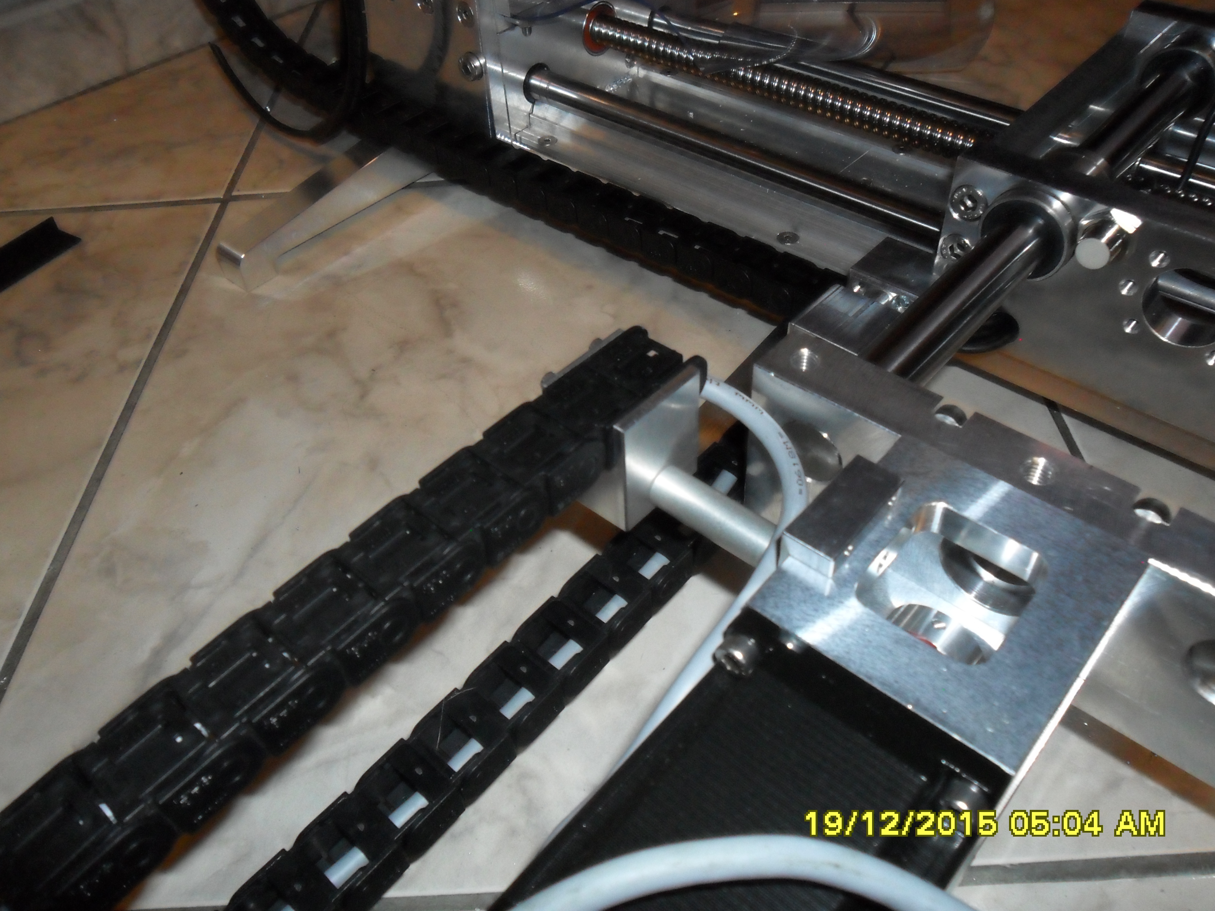

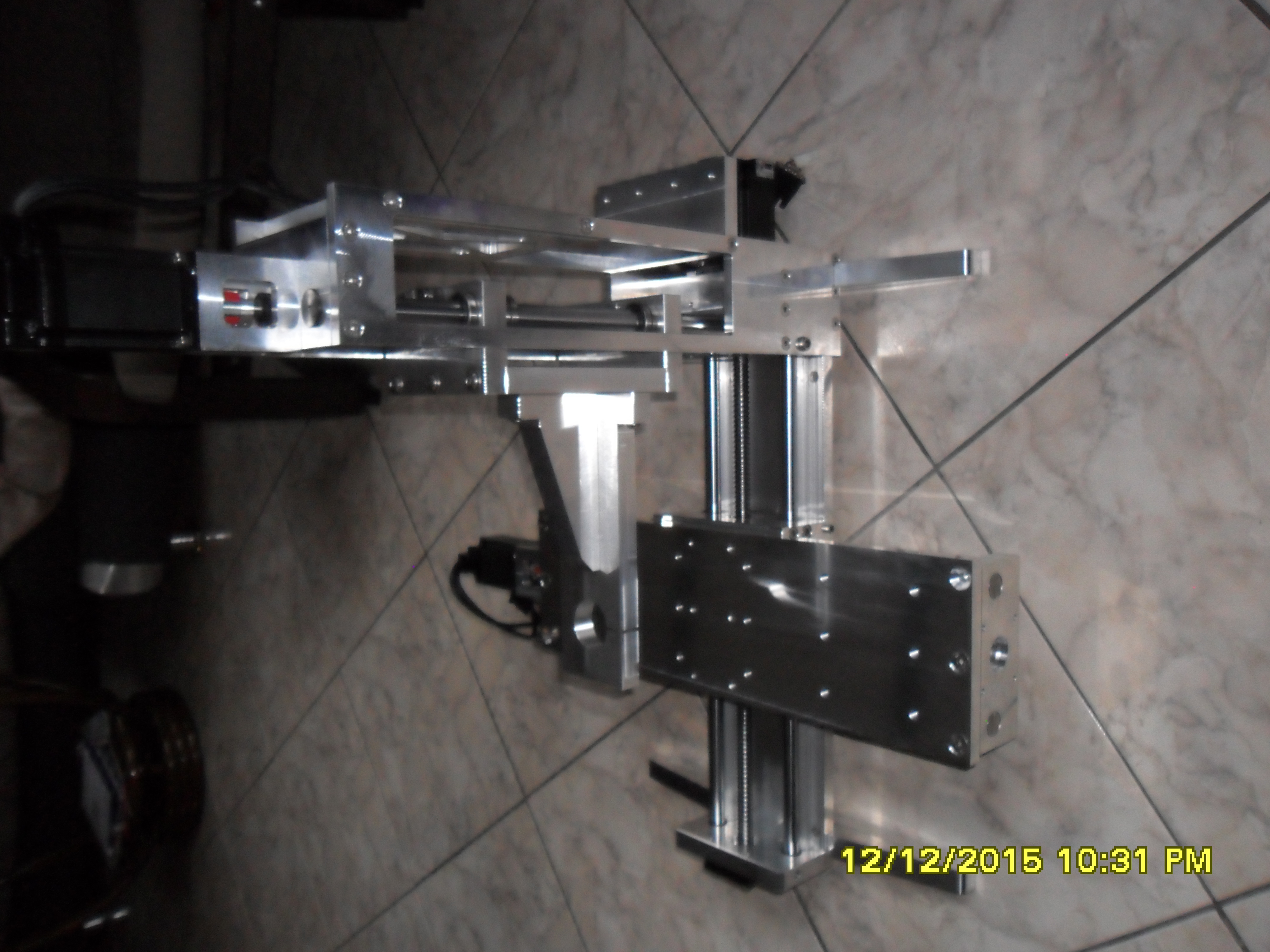

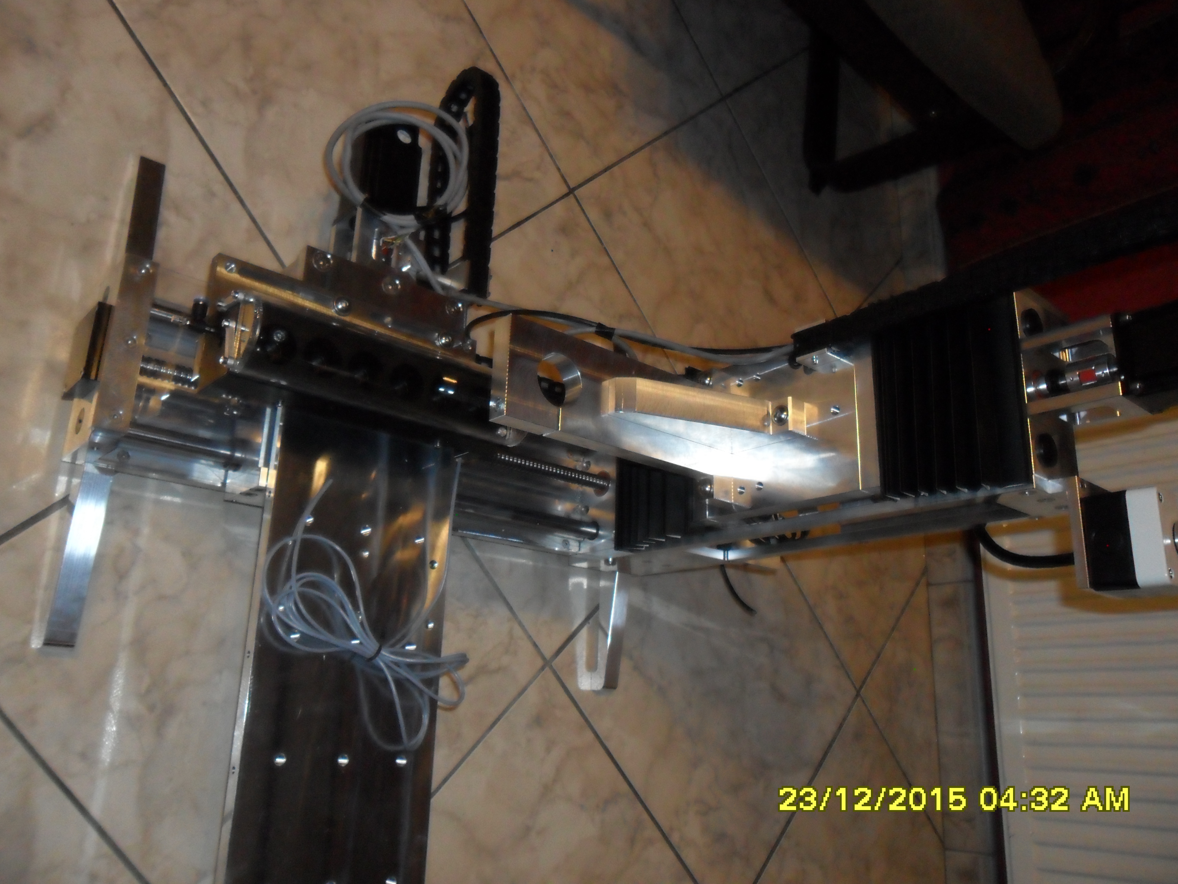

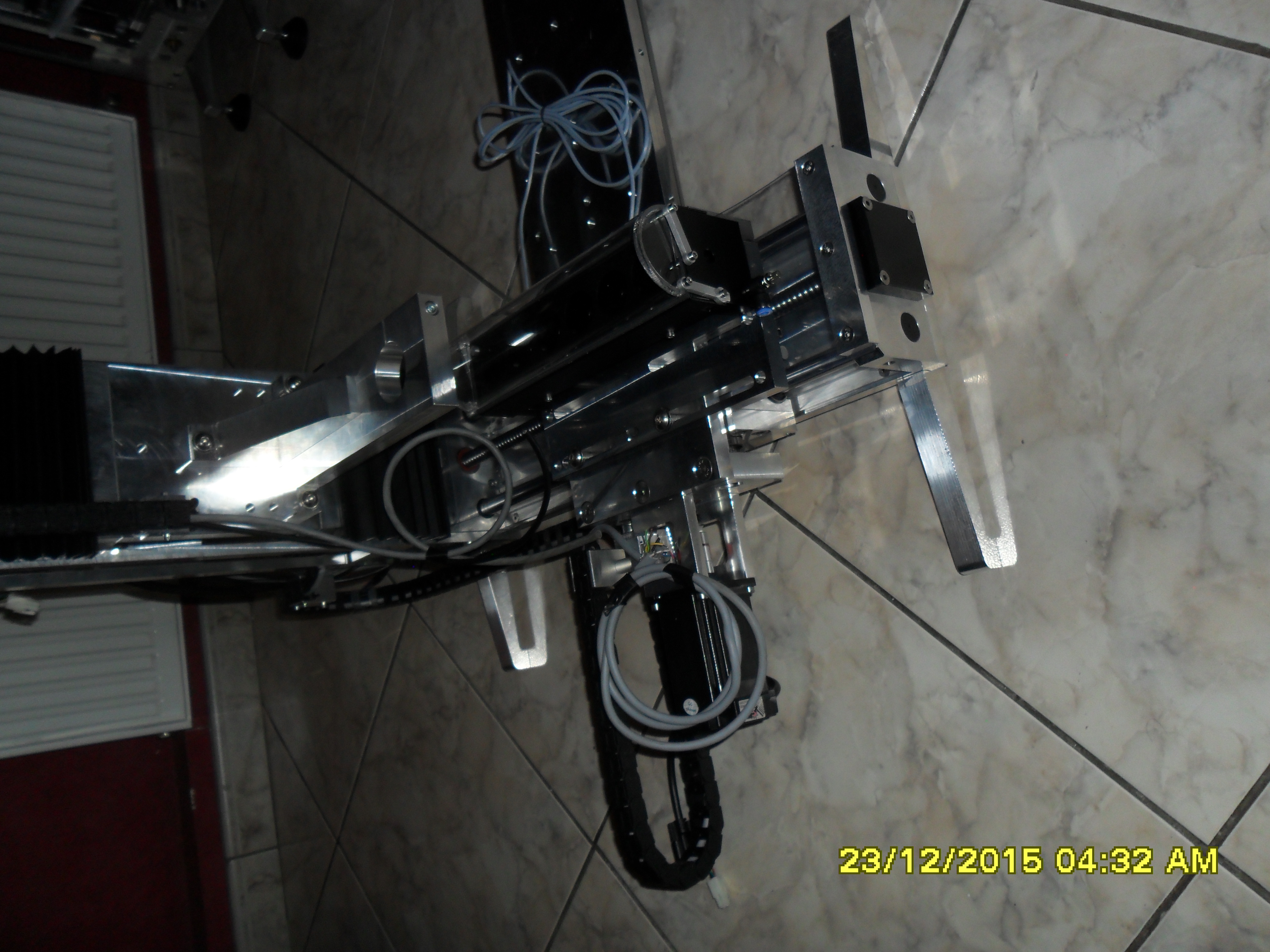

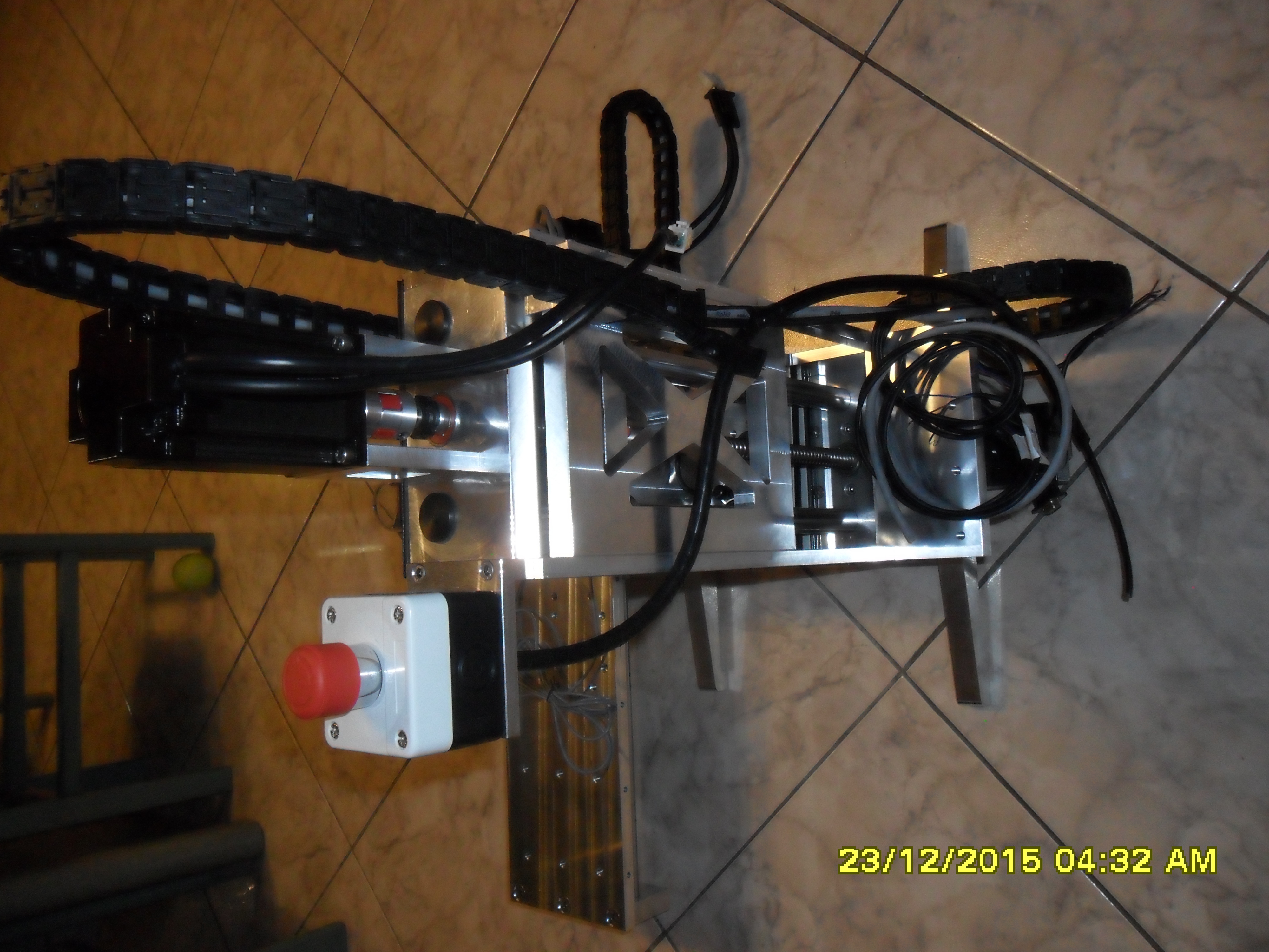

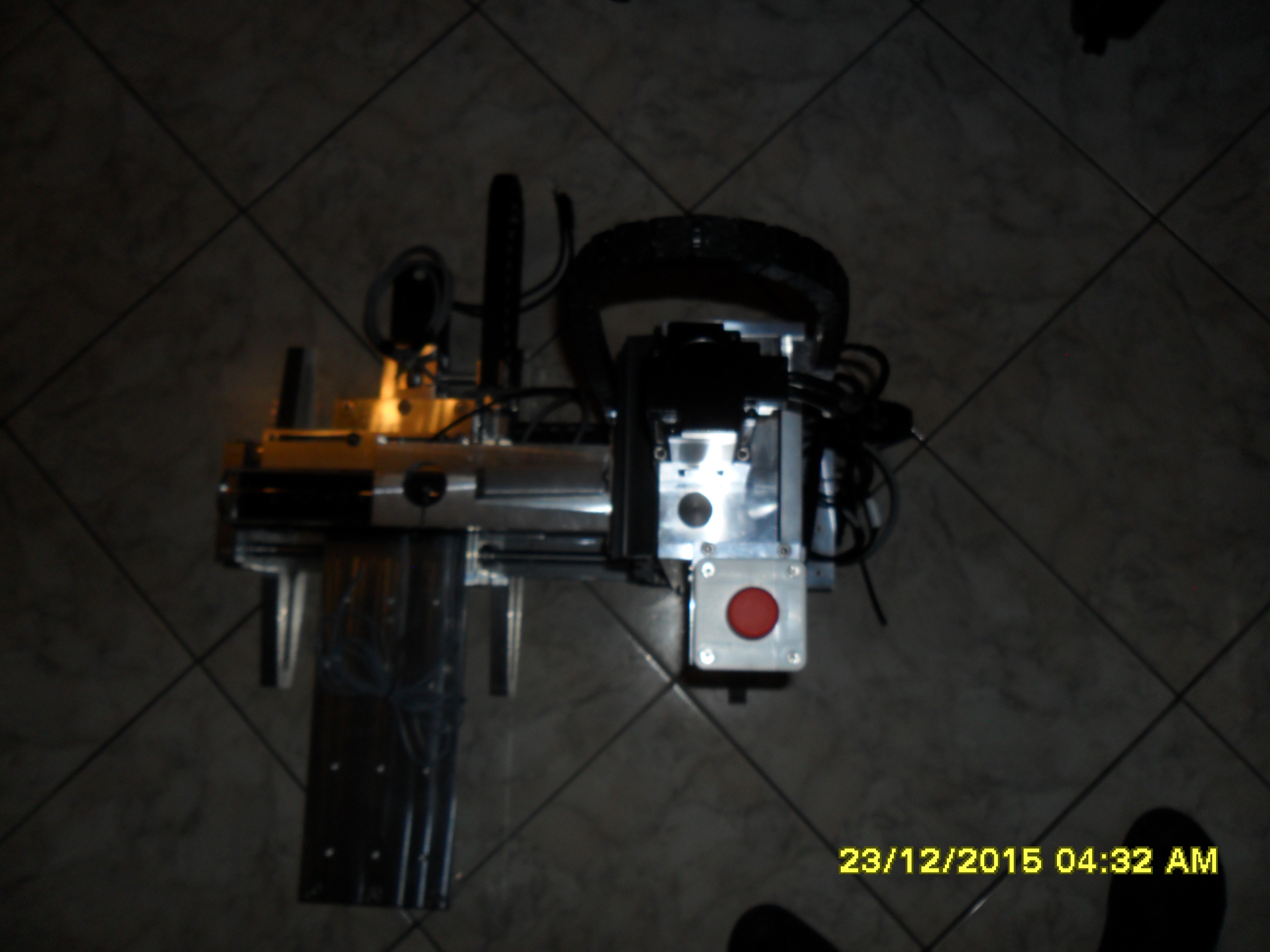

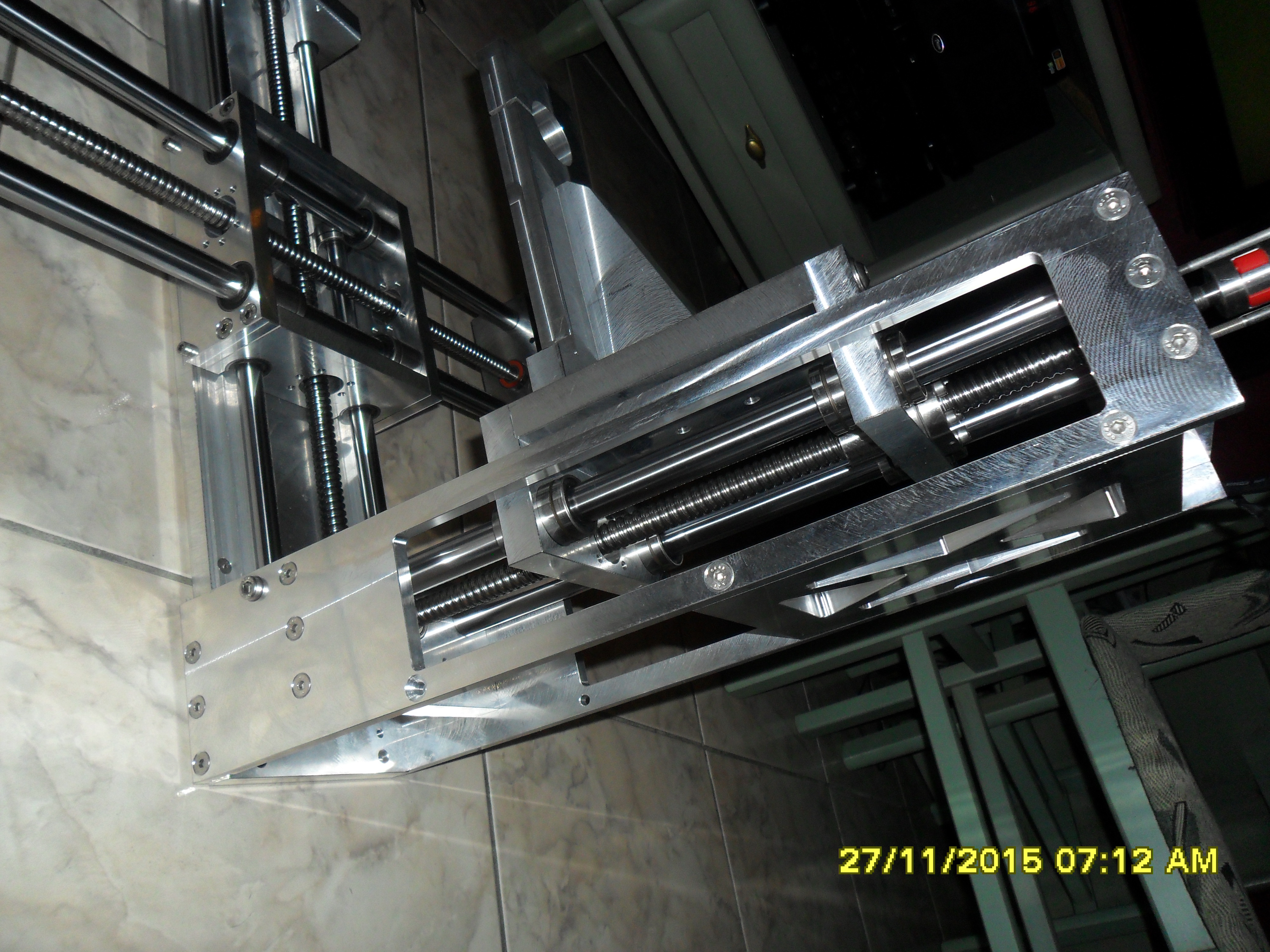

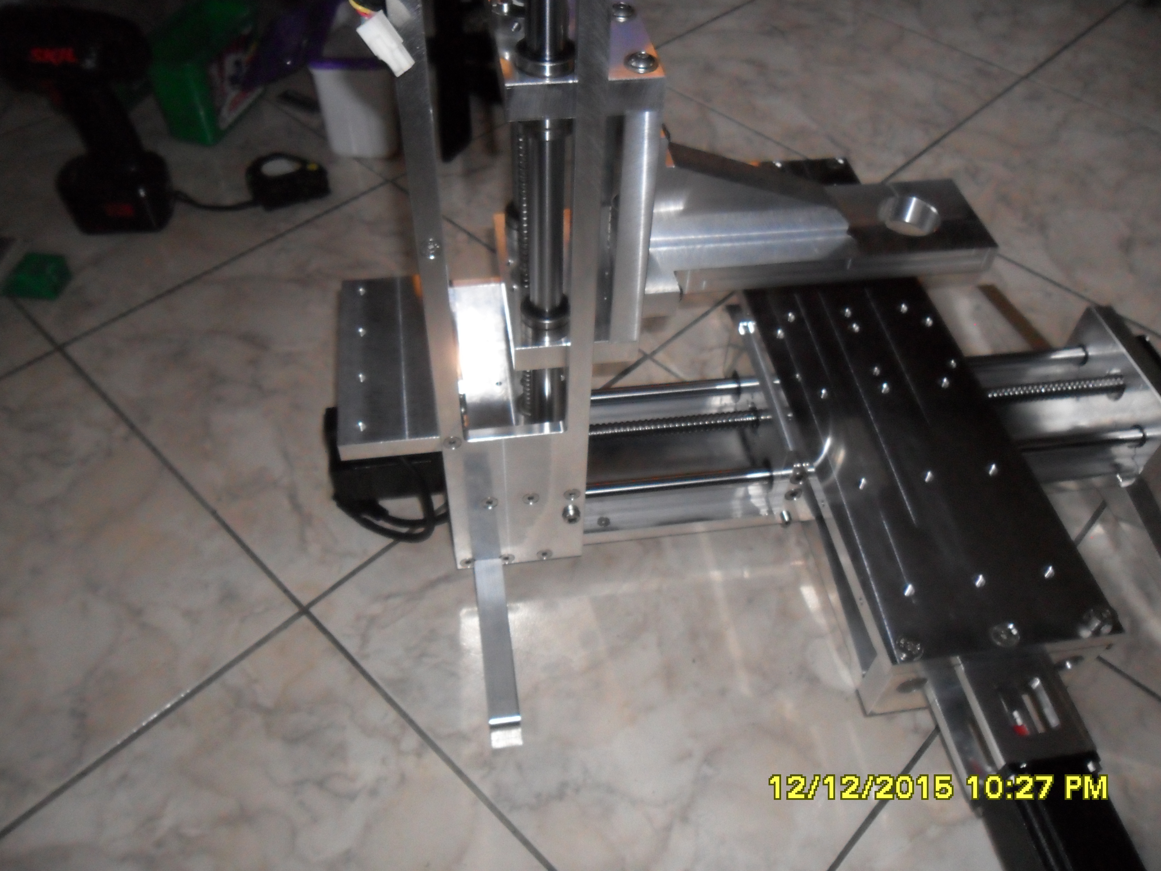

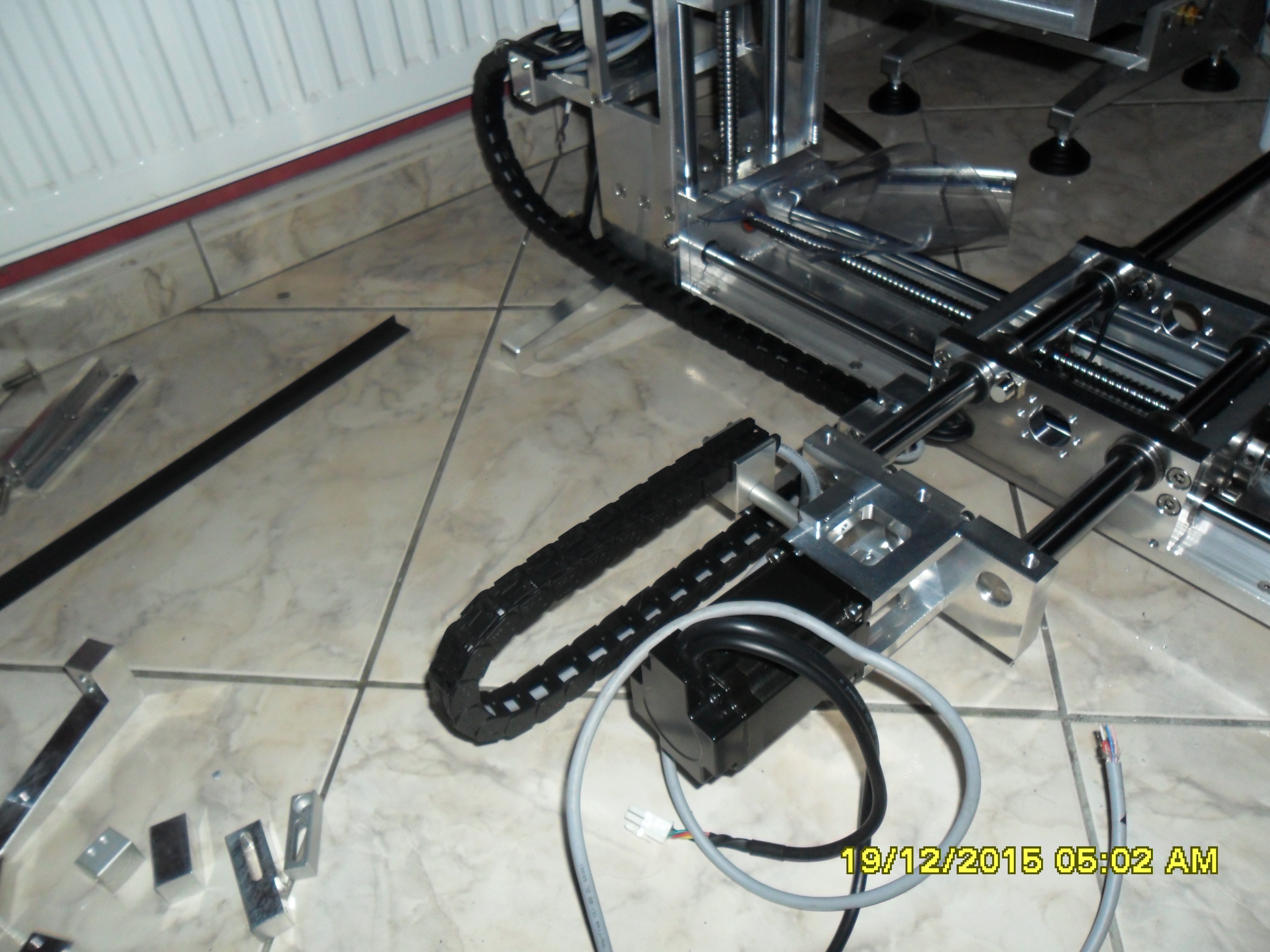

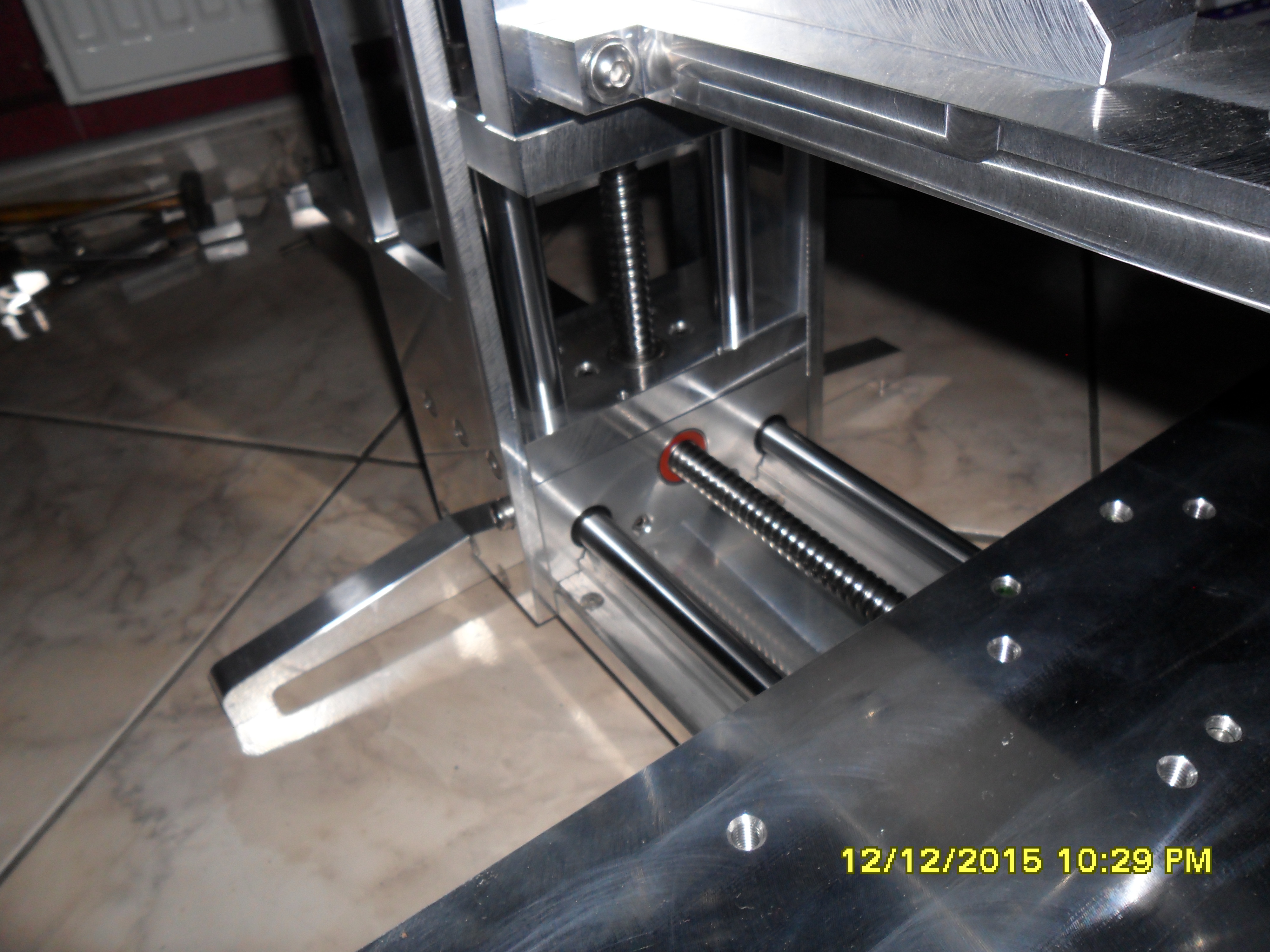

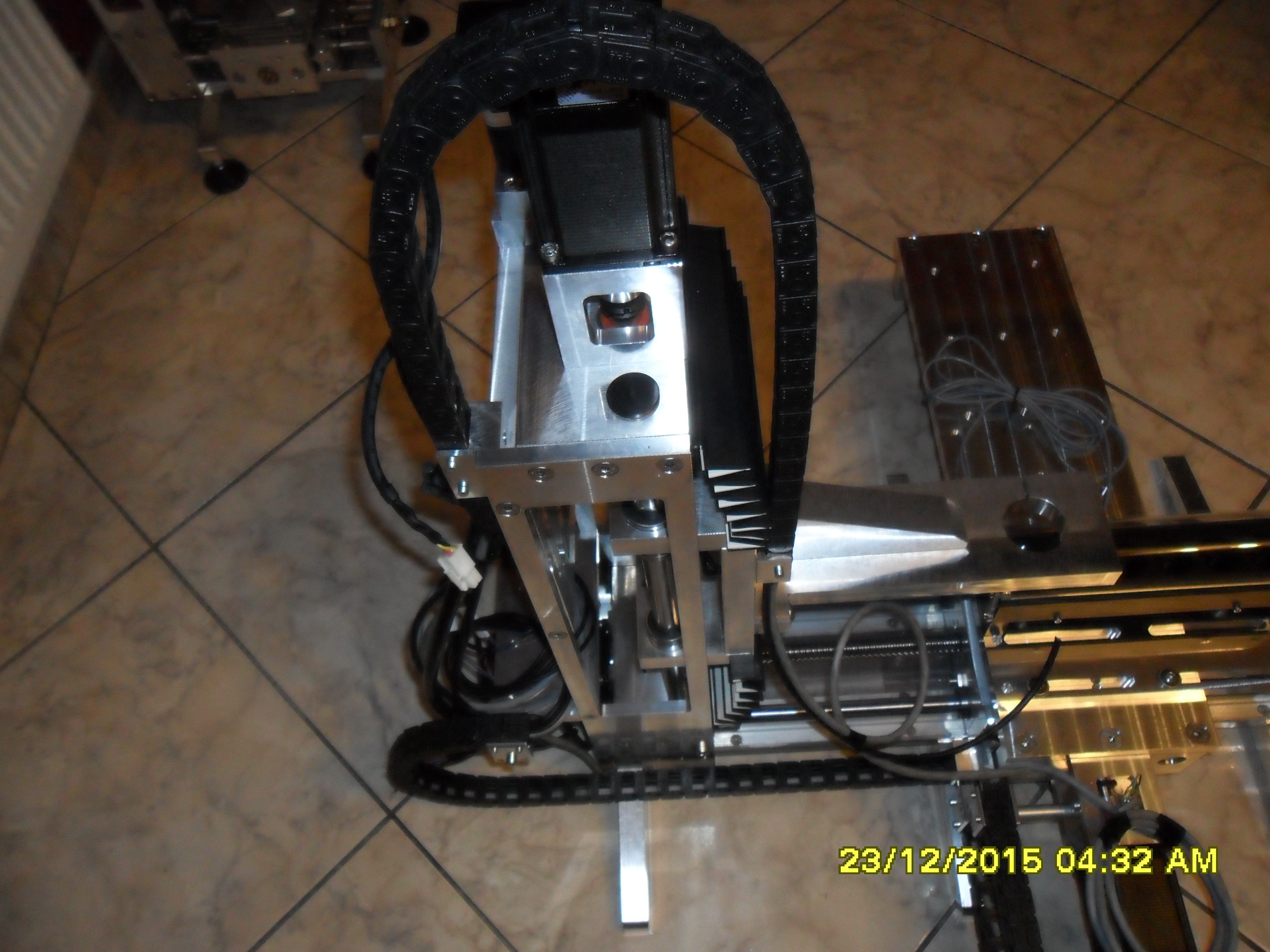

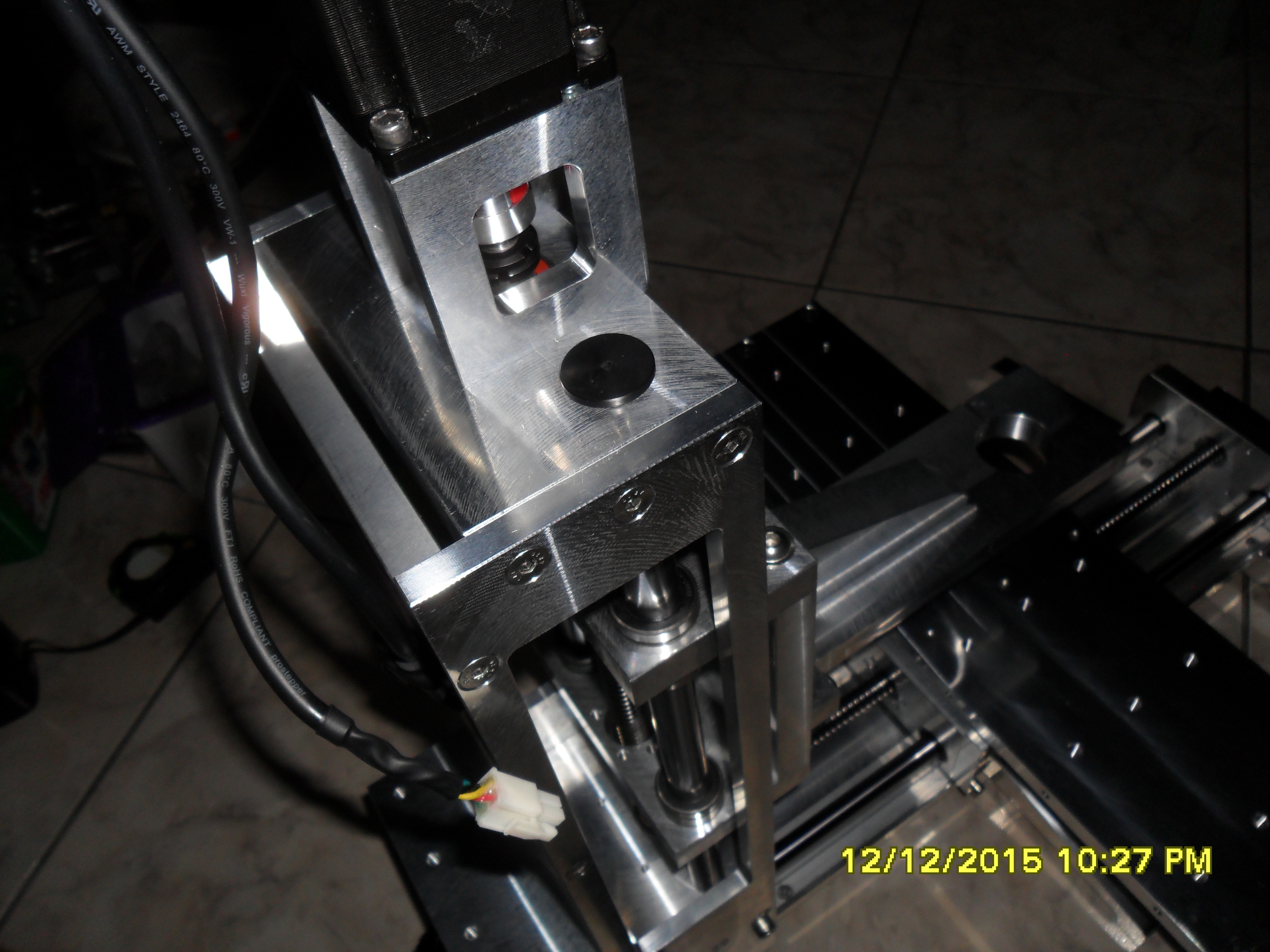

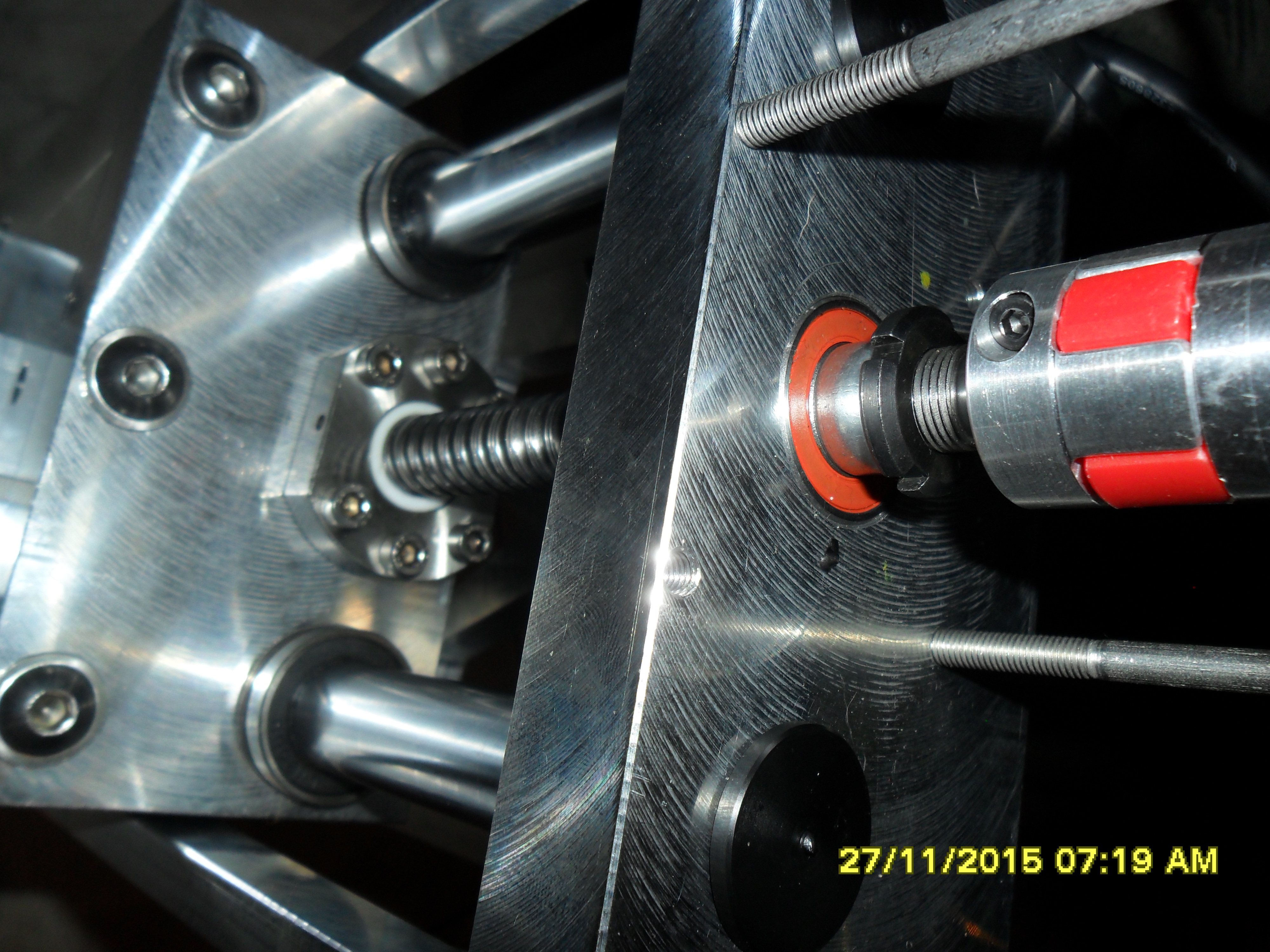

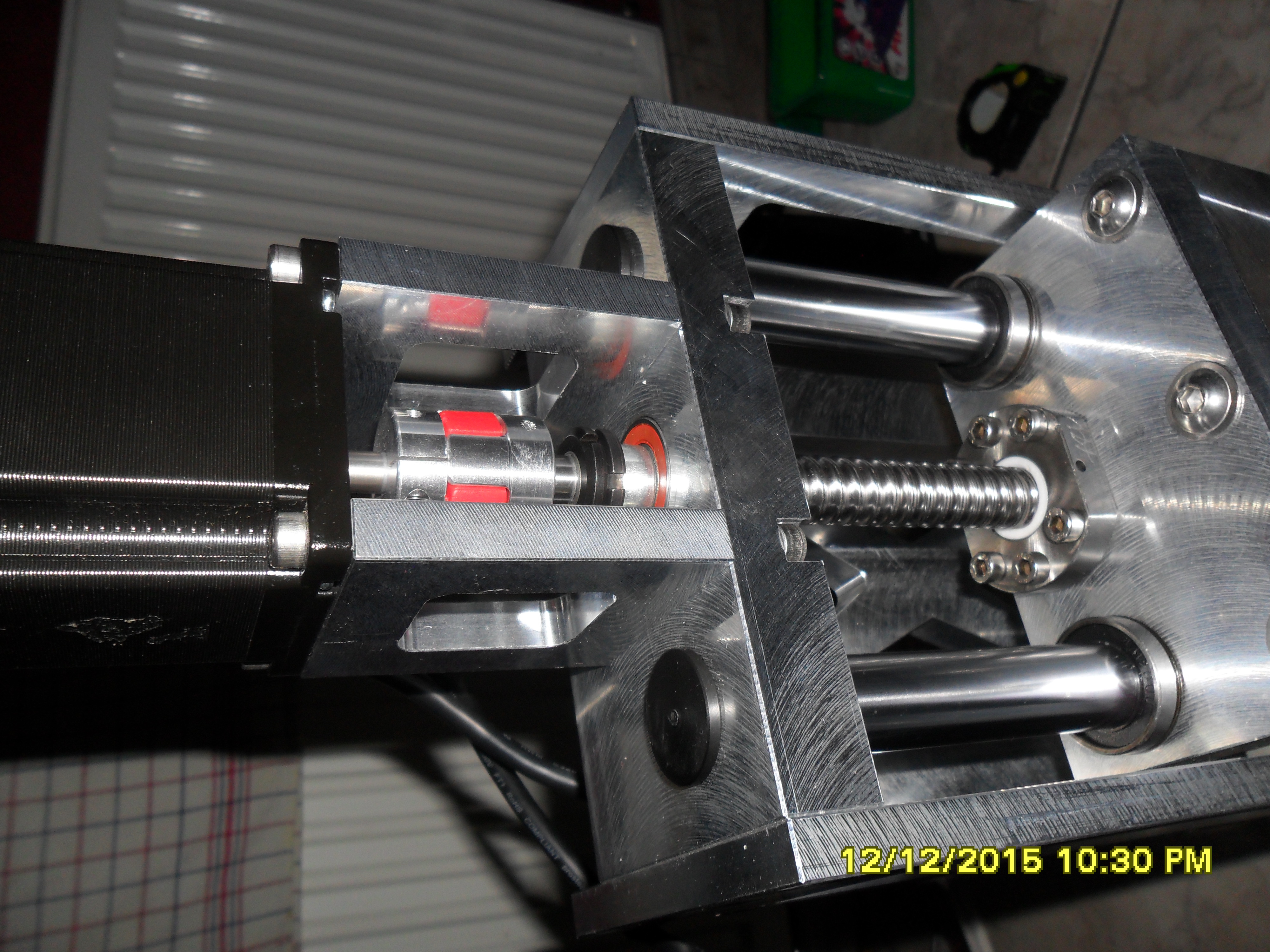

Post napisał: mareks68 » 20 gru 2015, 20:03
kilka nowych fotek, brak czasu spowalnia pracę, ale coś się dzieje...., jutro postaram się dodać następne

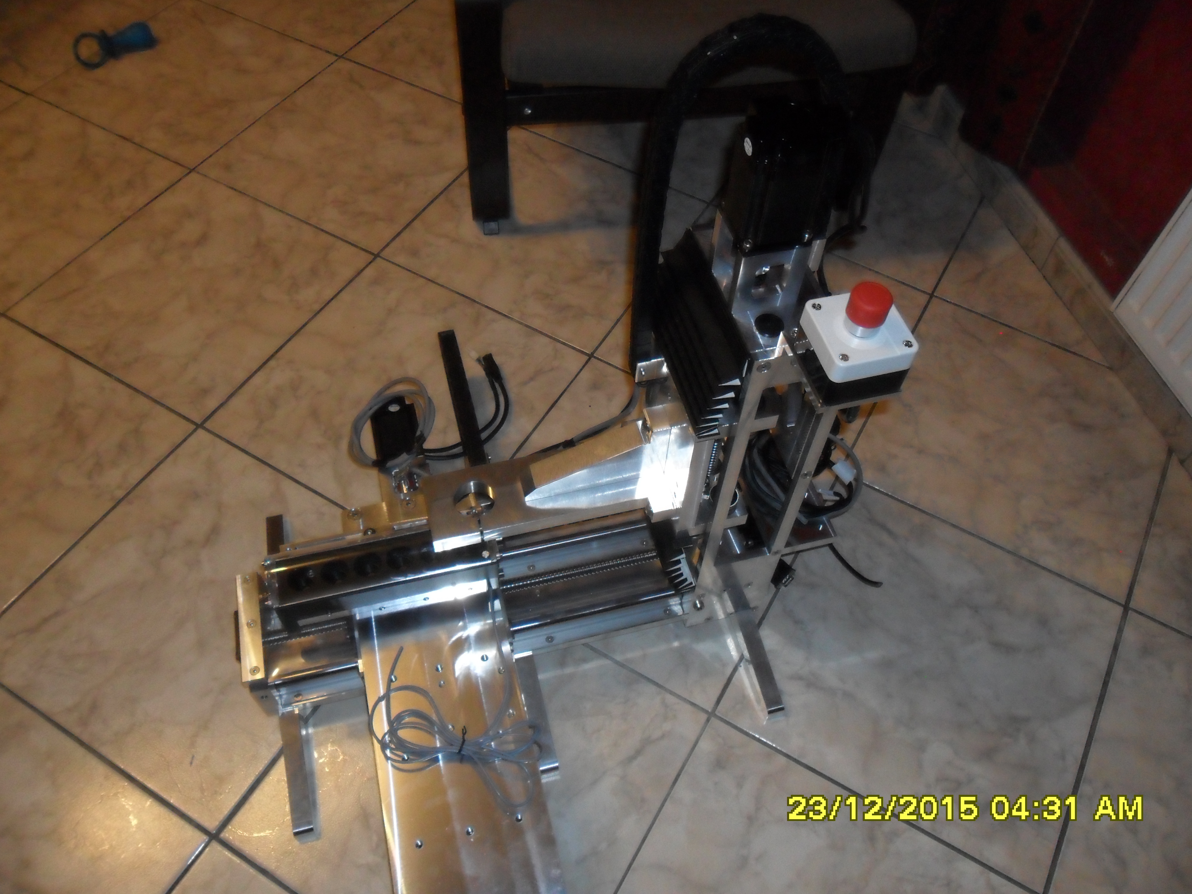

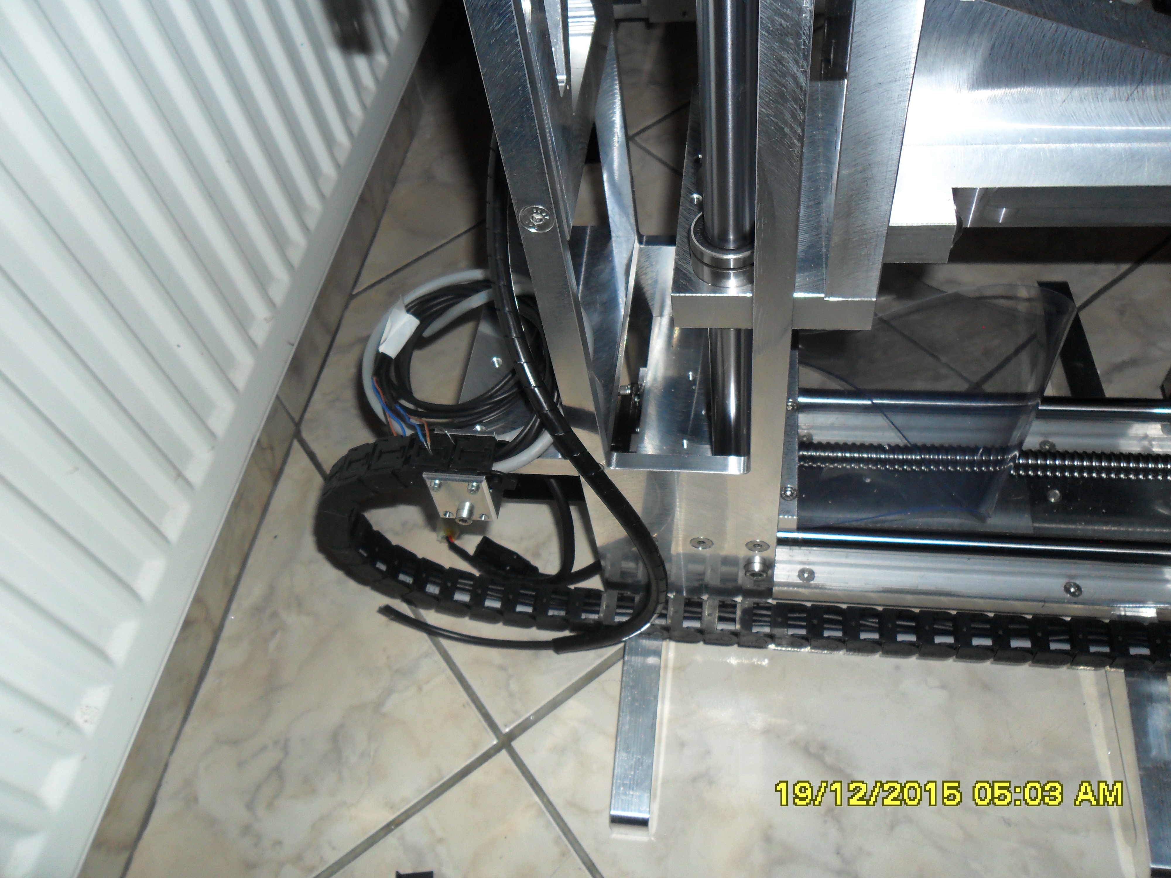

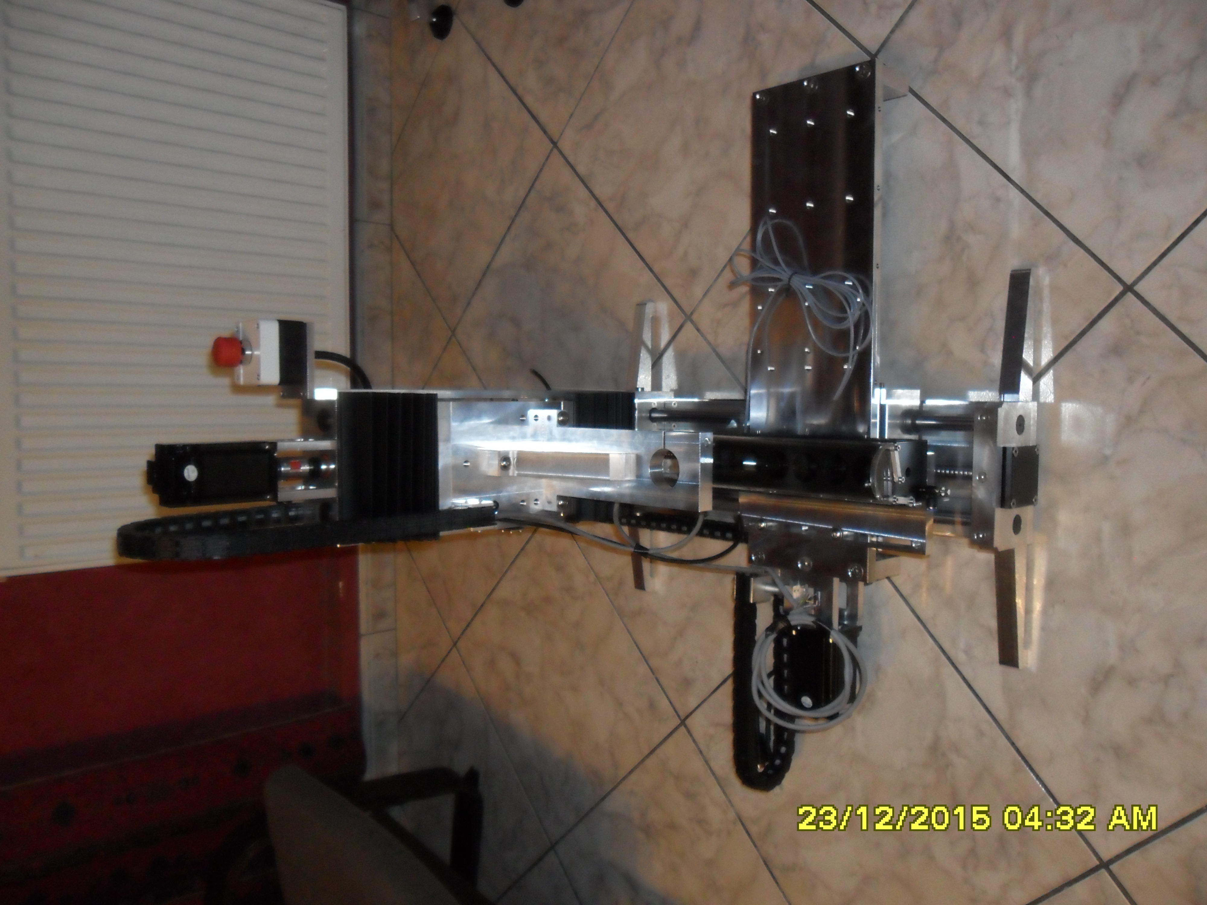

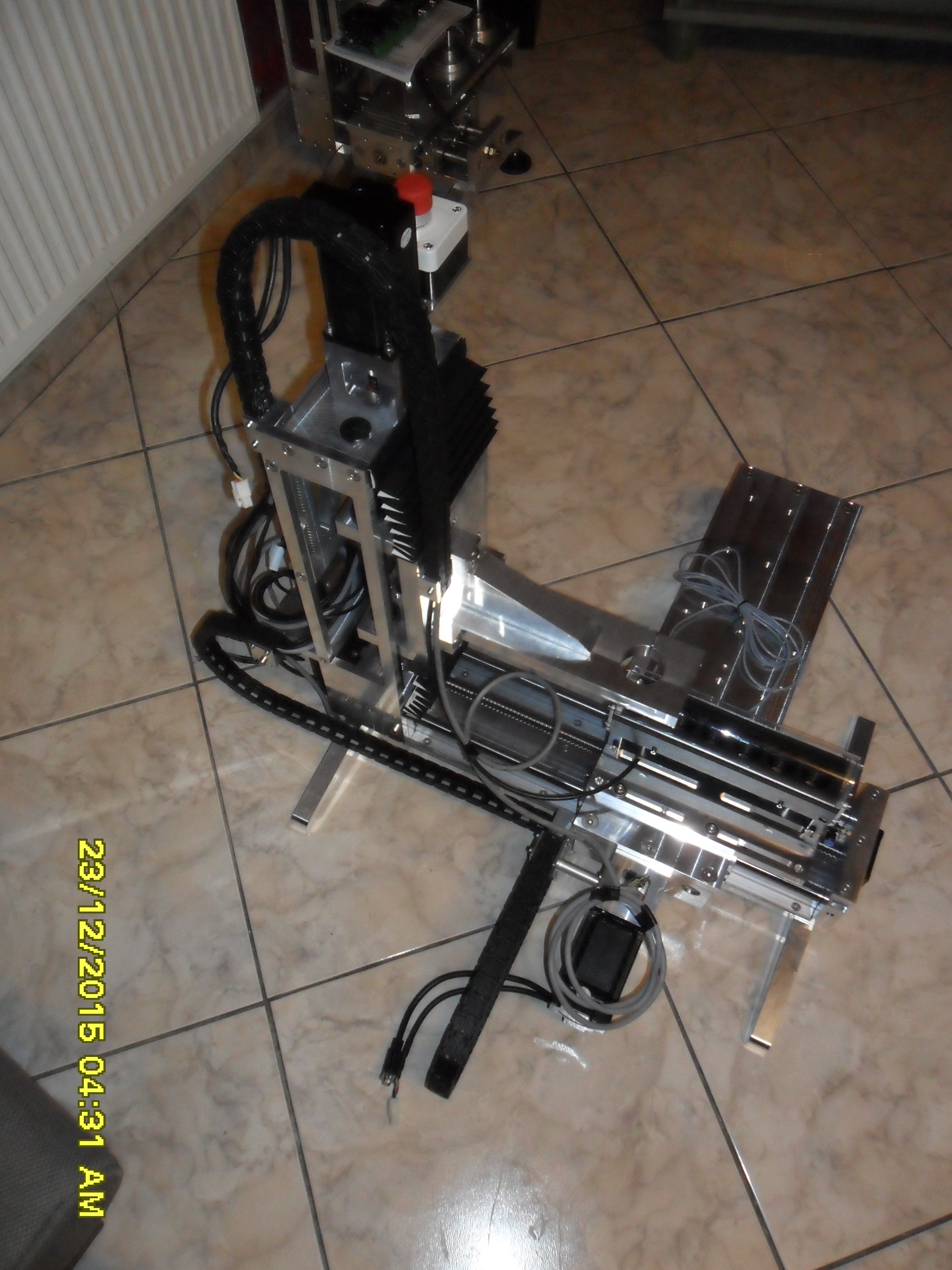

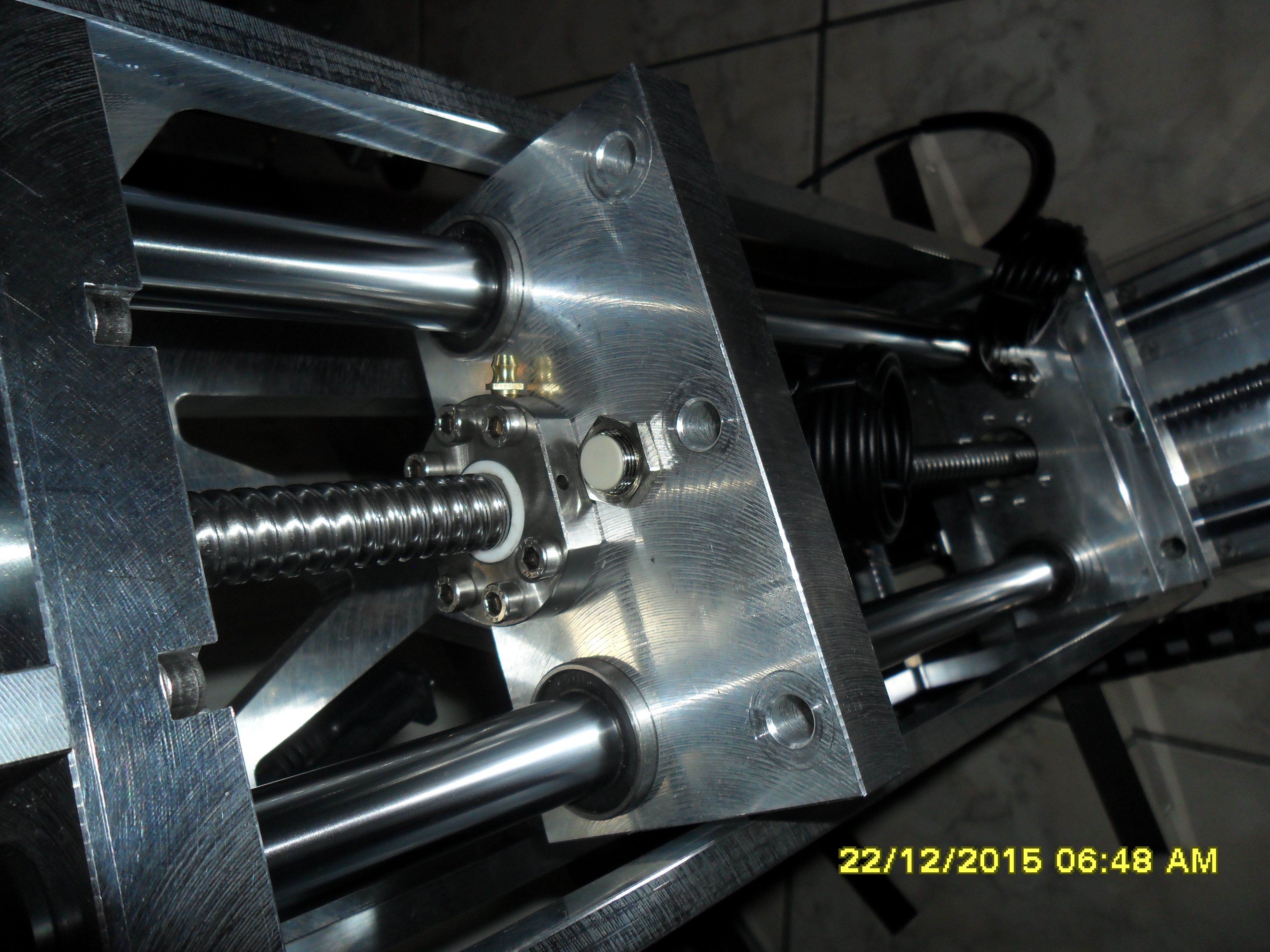

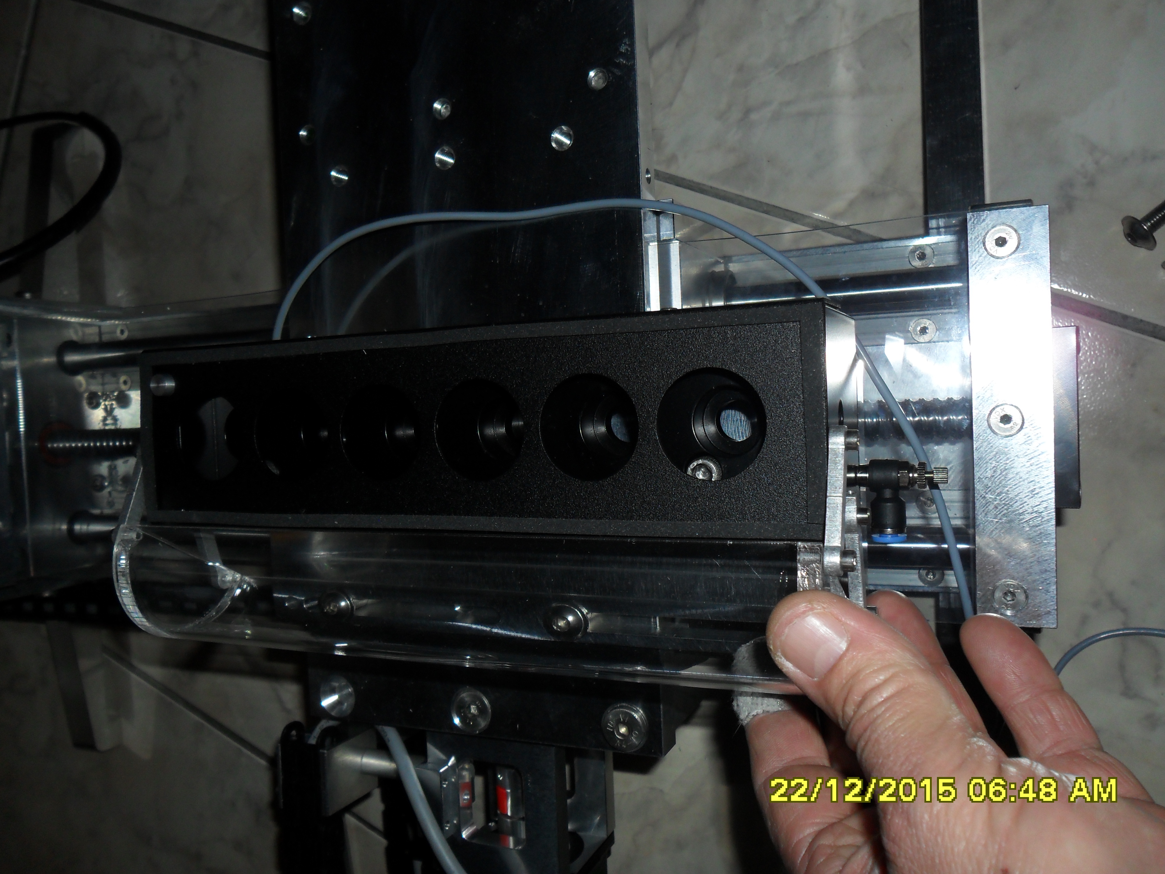

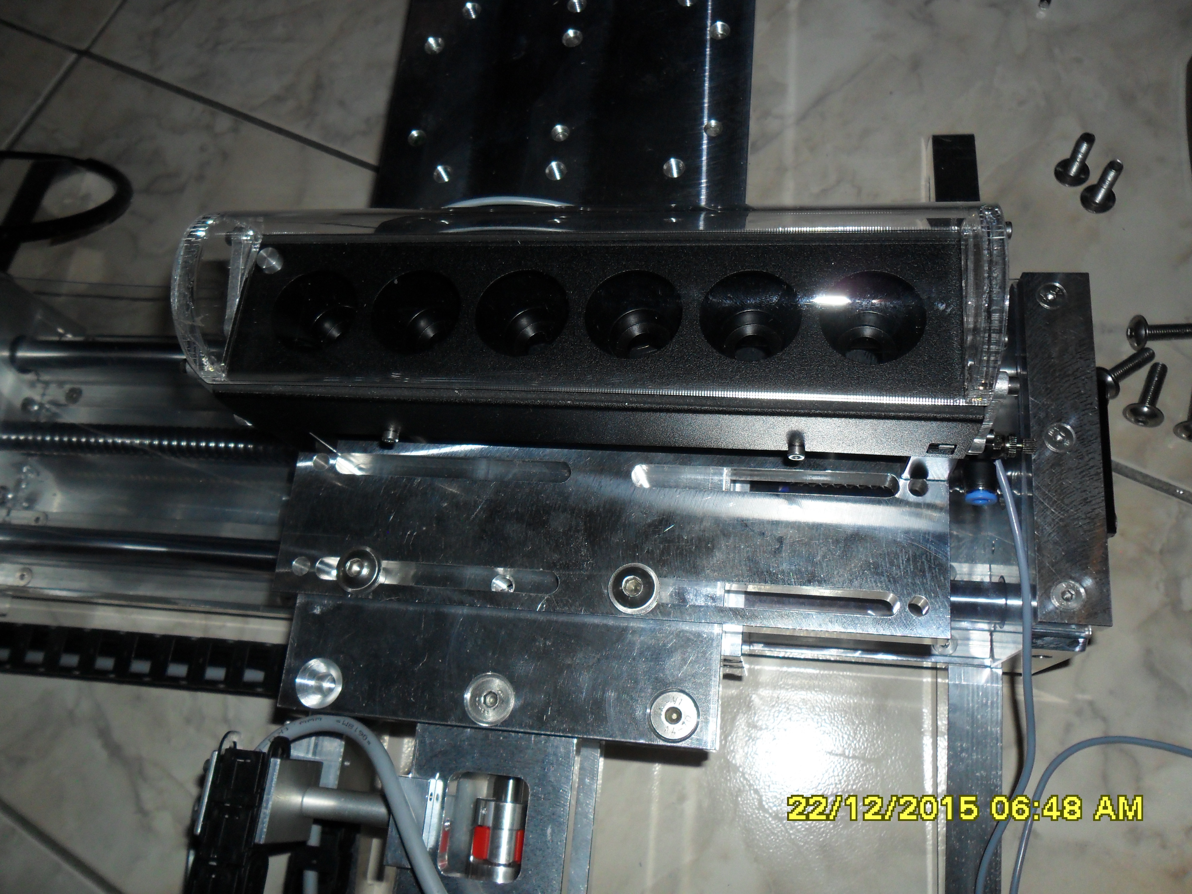

agazynek na miejscu !!

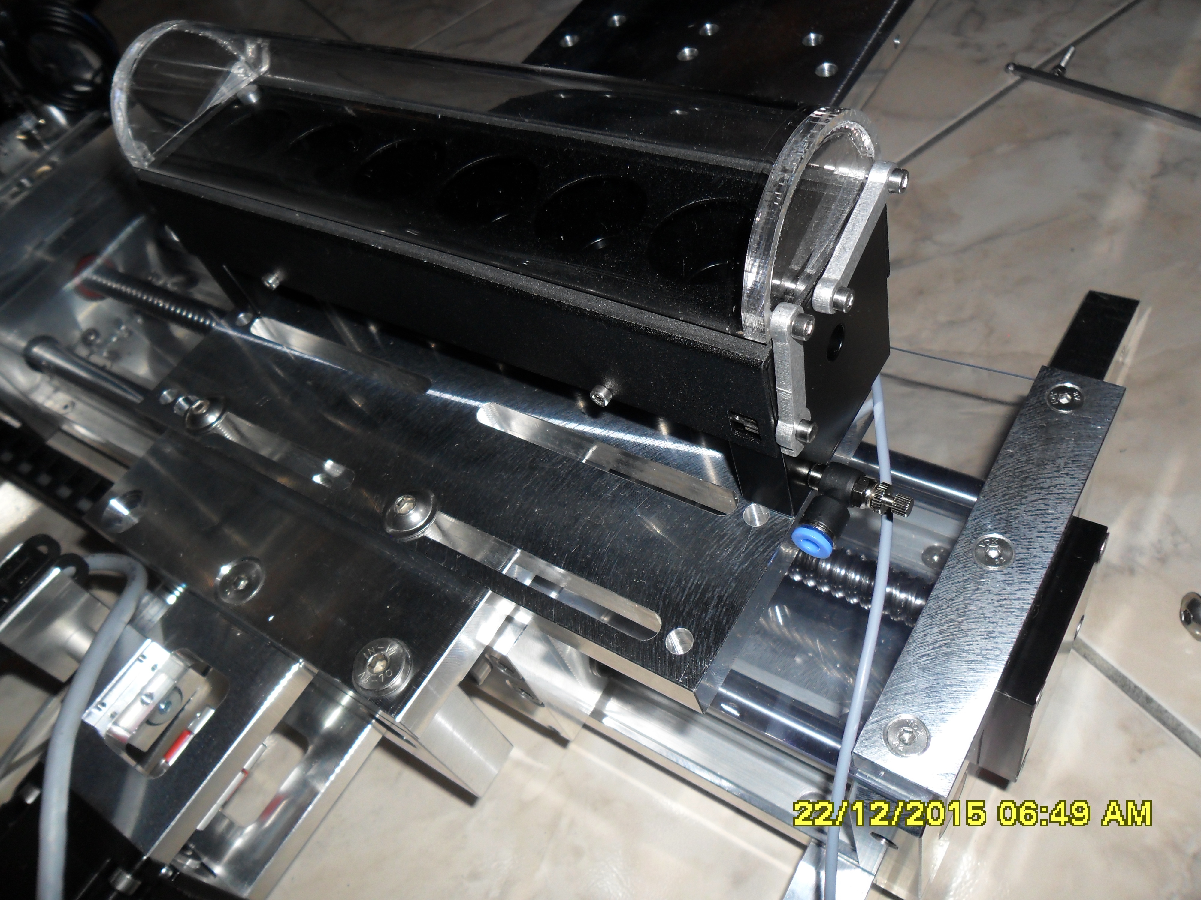

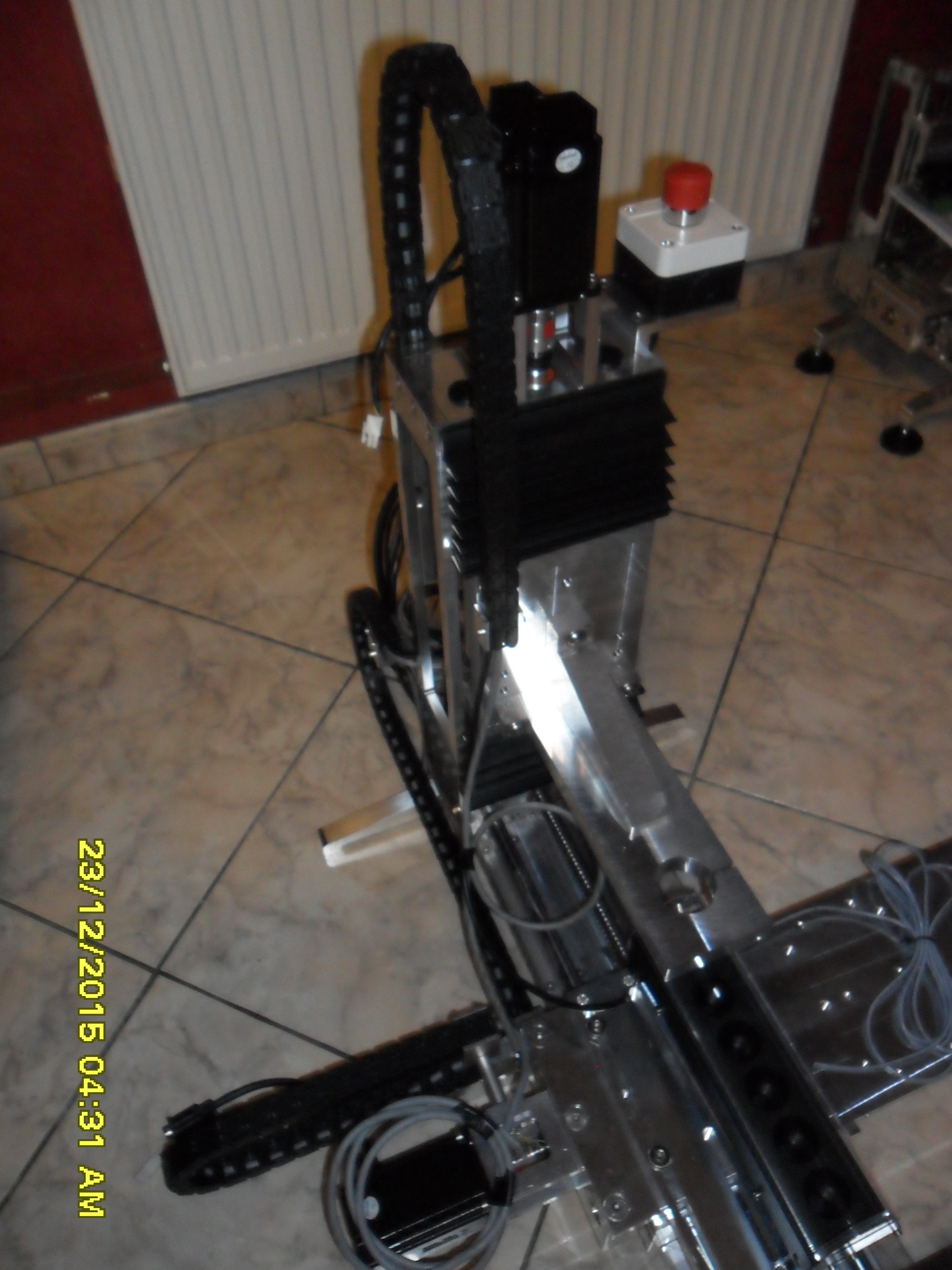

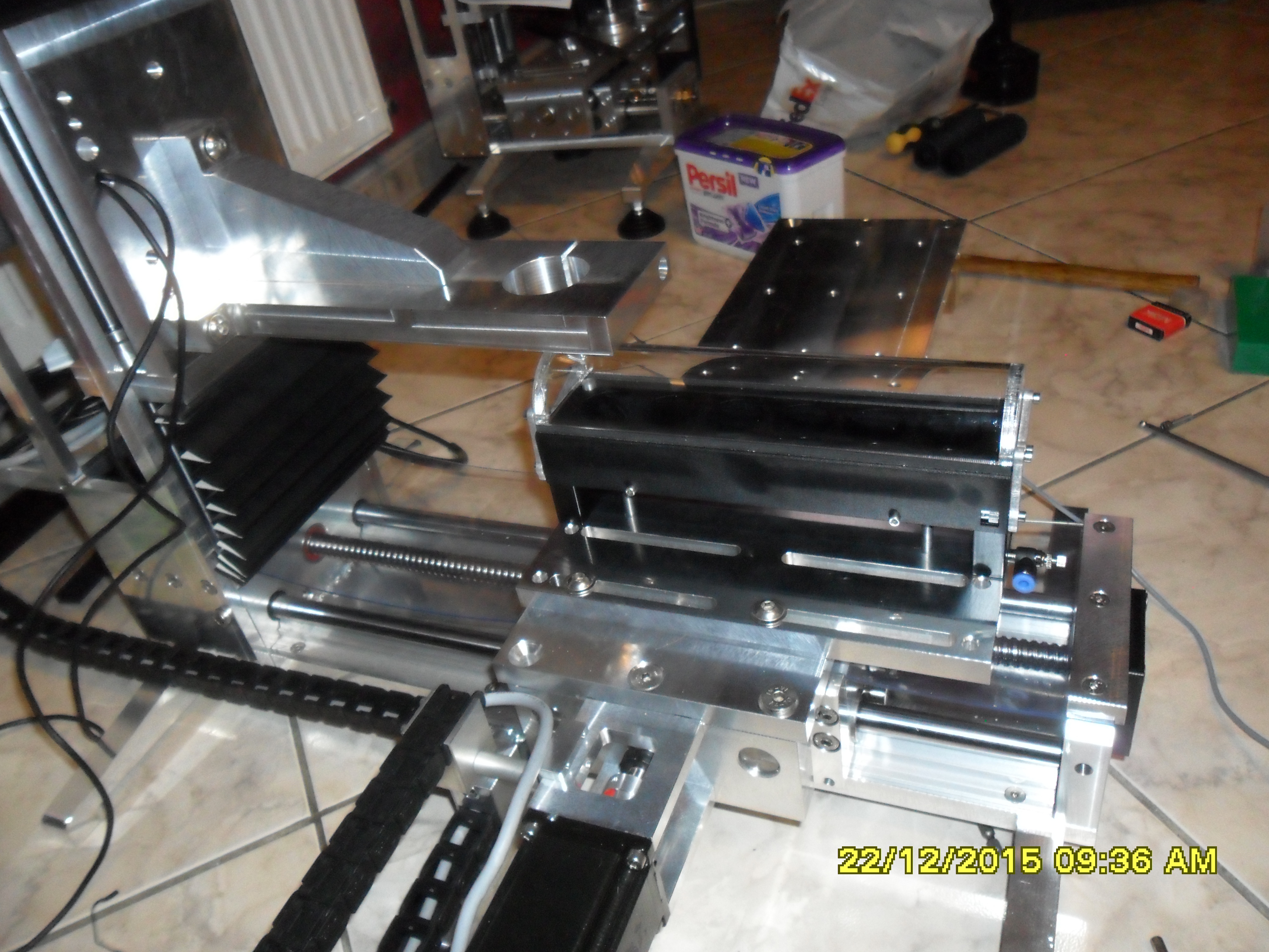

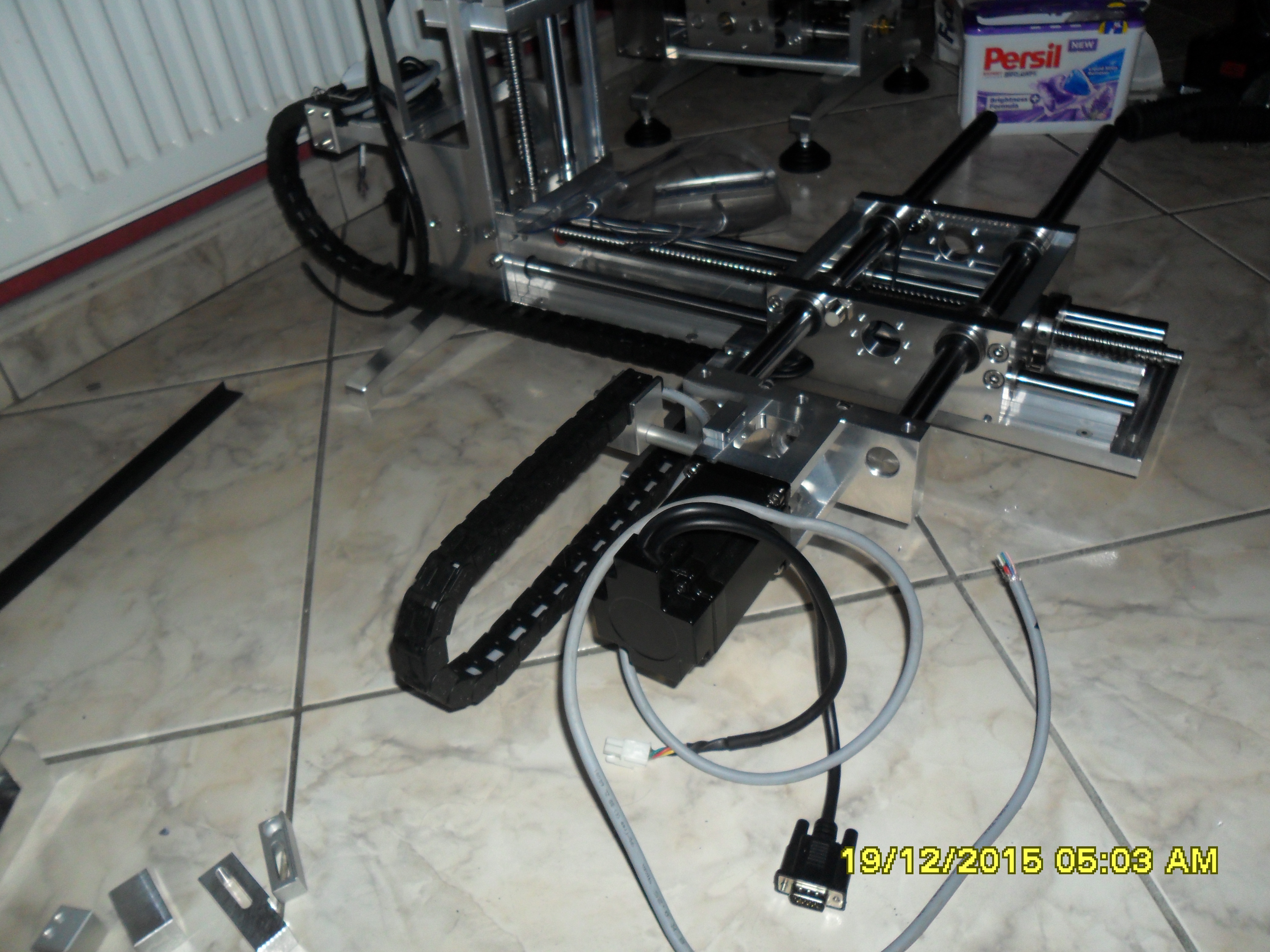

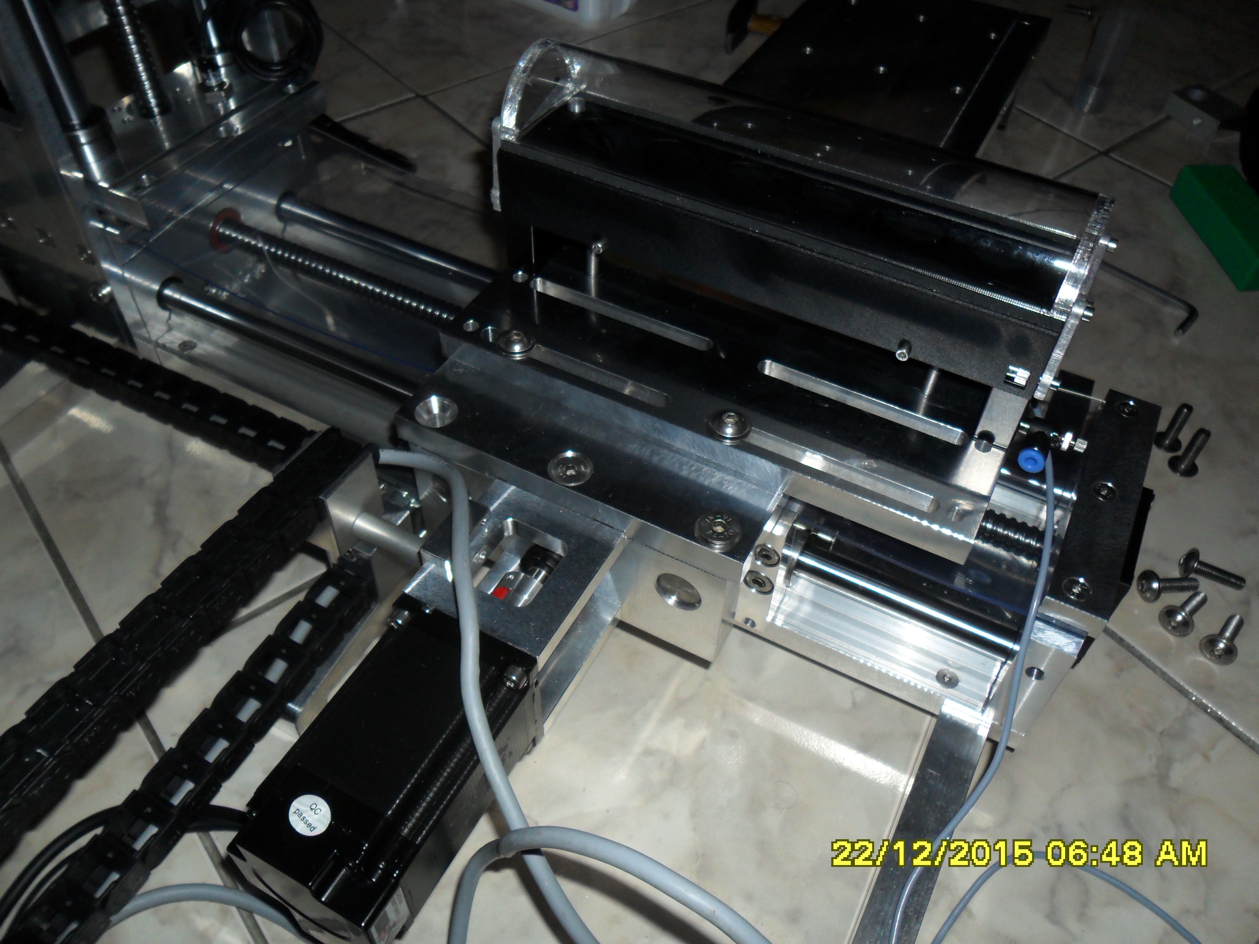

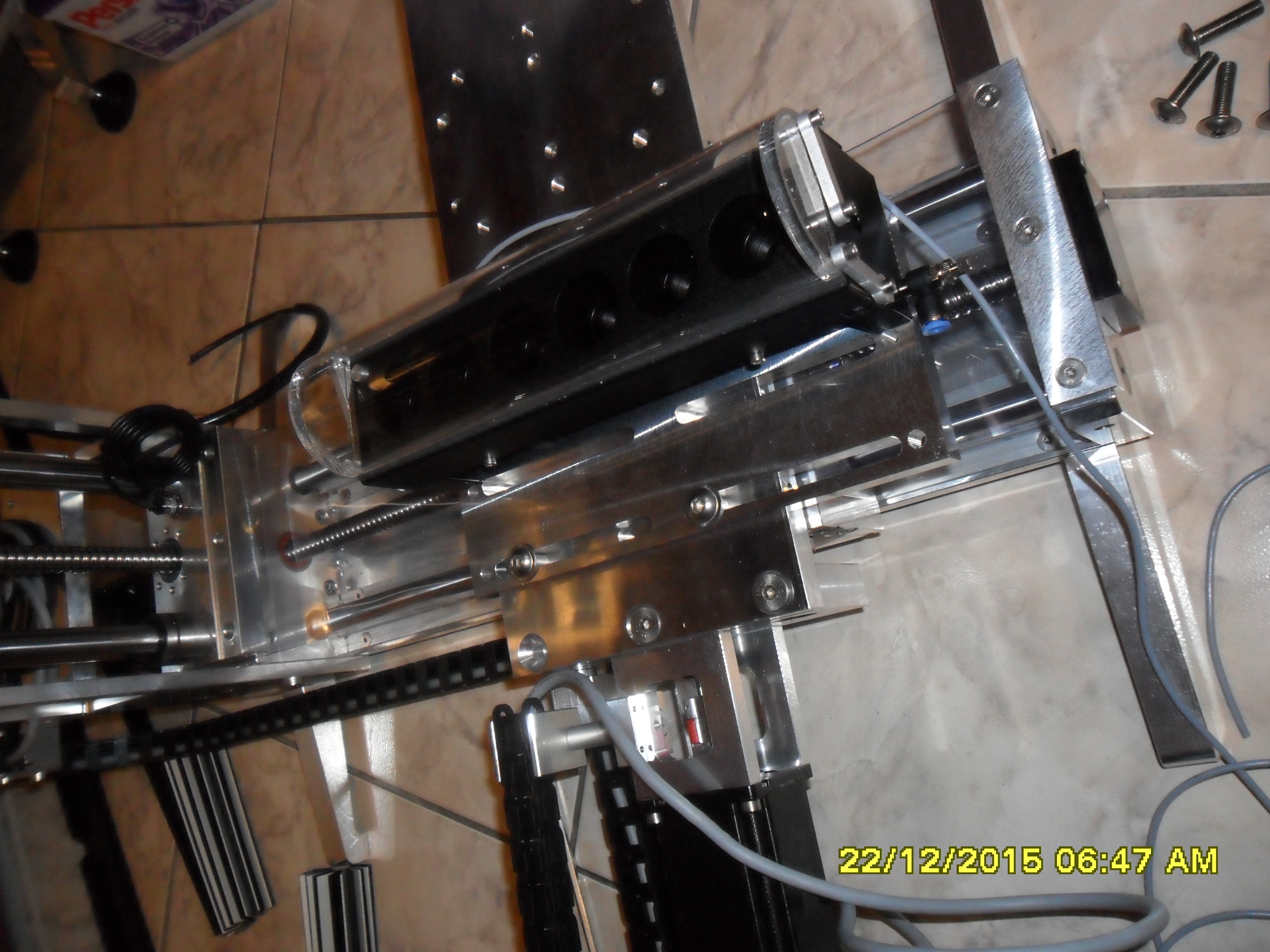

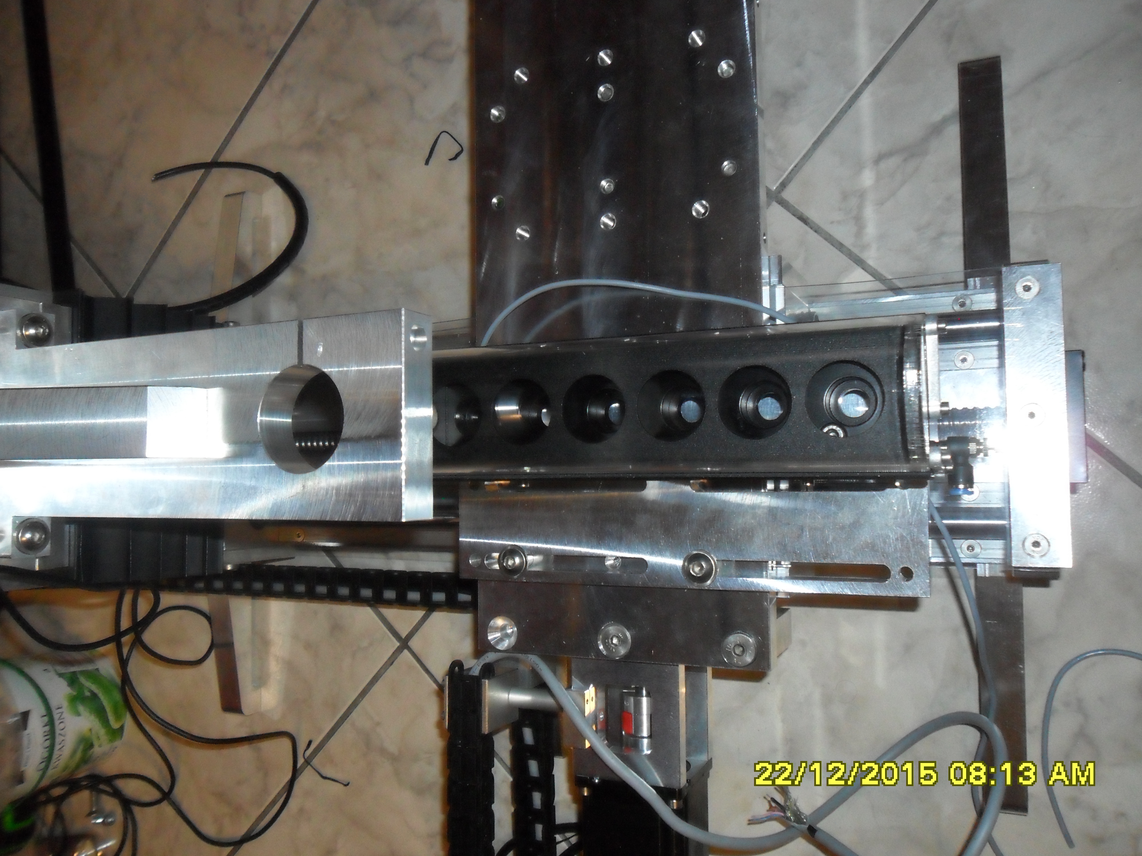

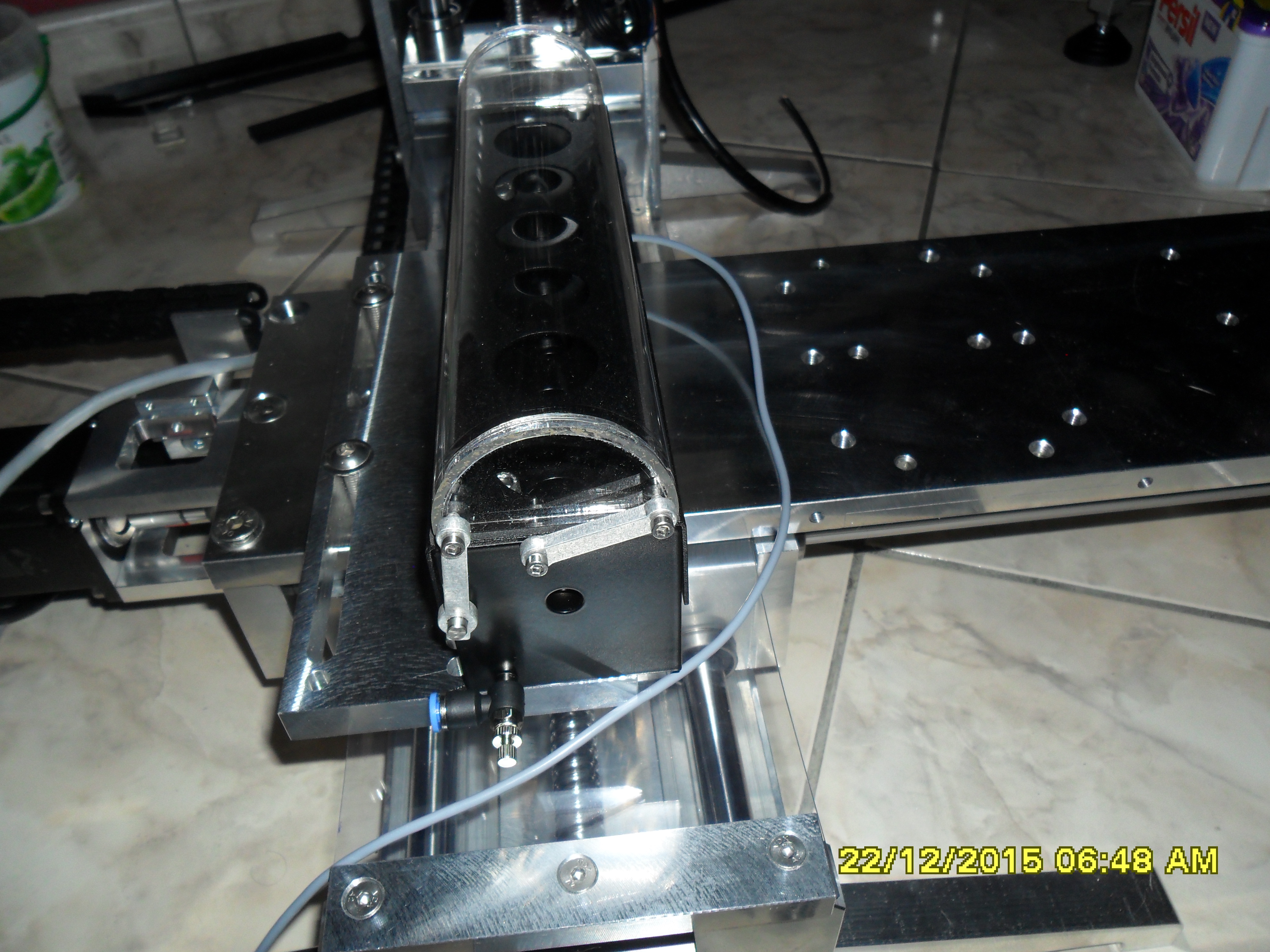

Post napisał: mareks68 » 22 gru 2015, 22:18

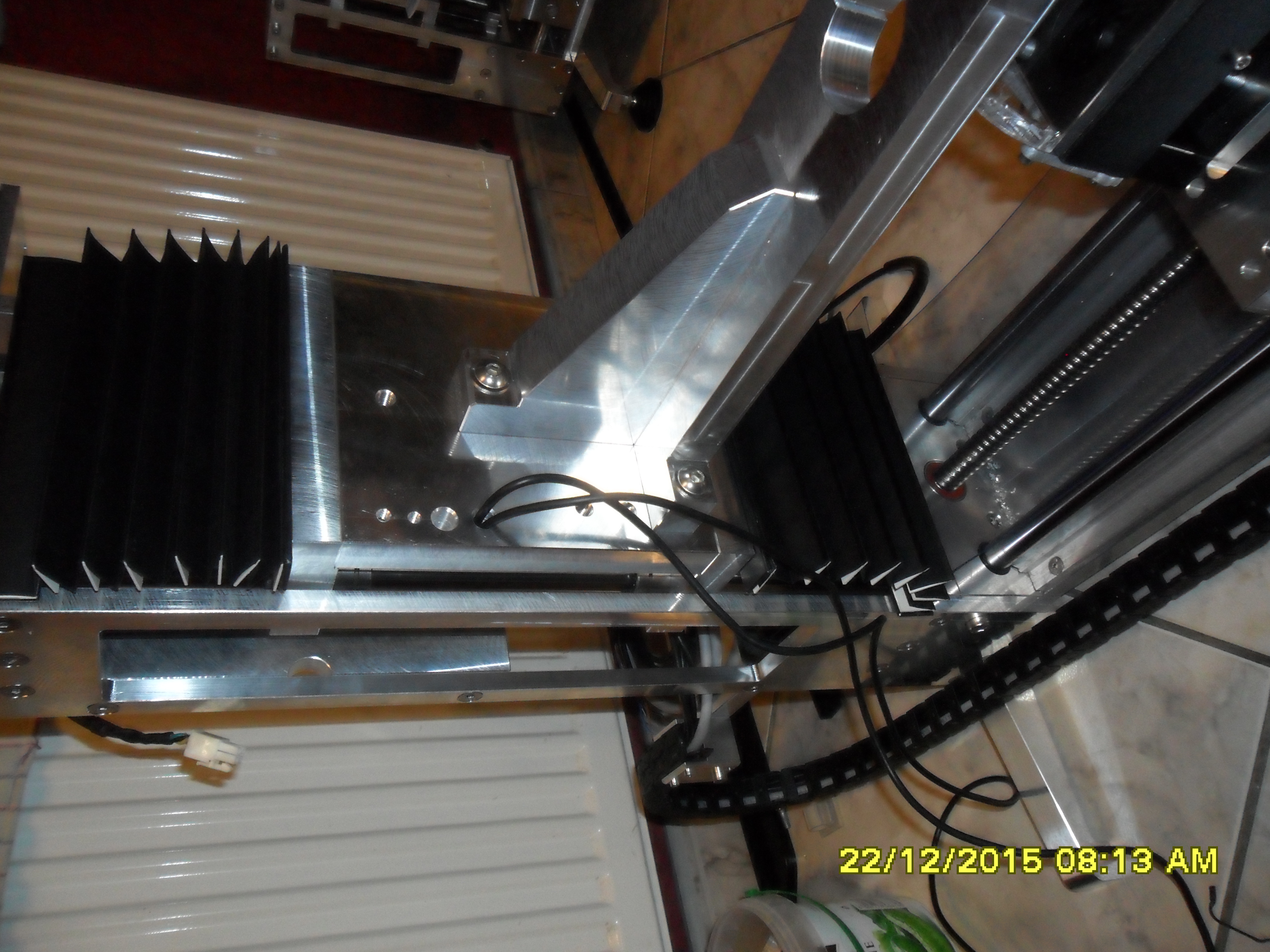

Magazynek dojechał ( niestety z opóźnieniem ), ale kilka nowych fotek....Obrazek

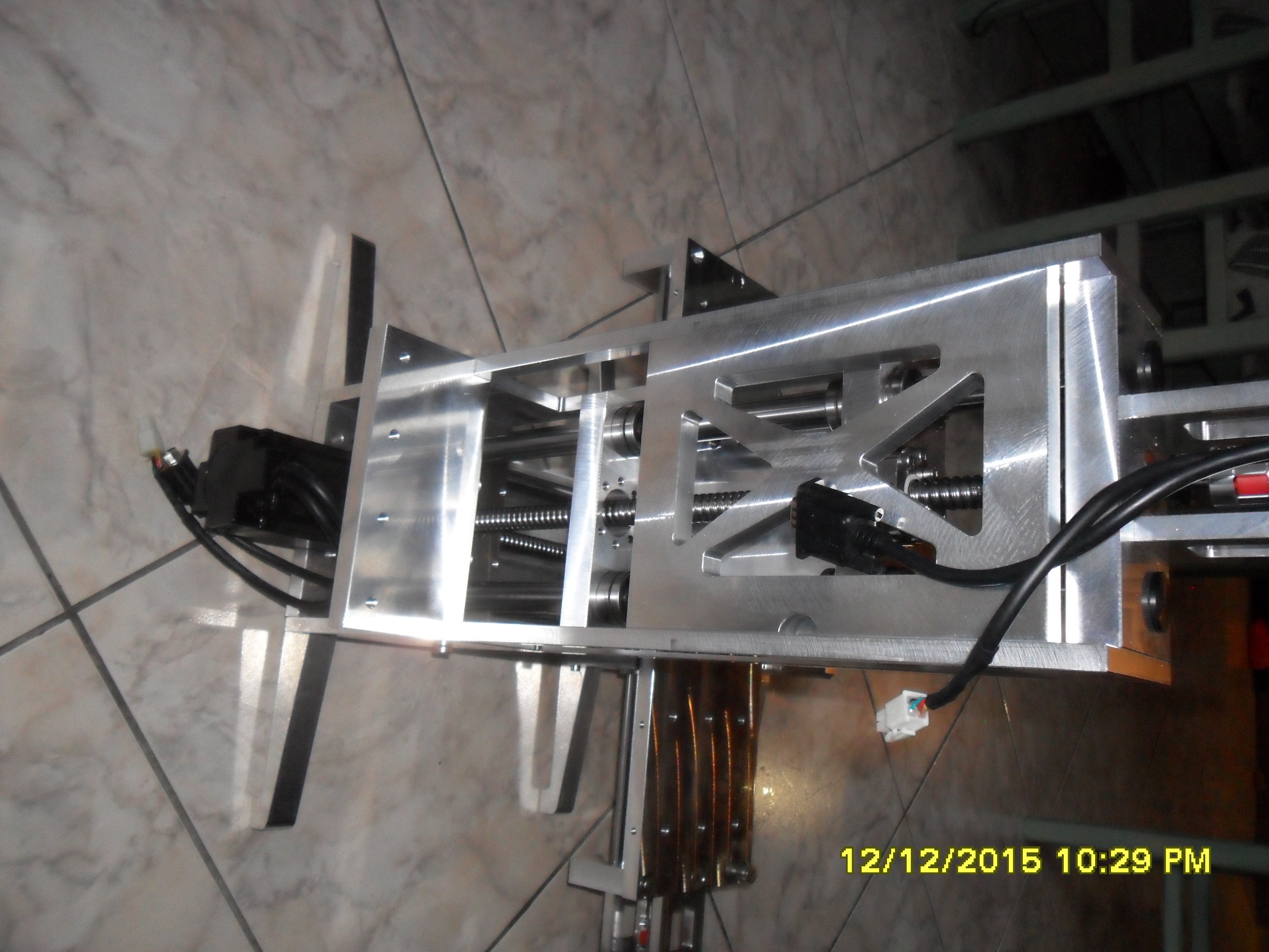

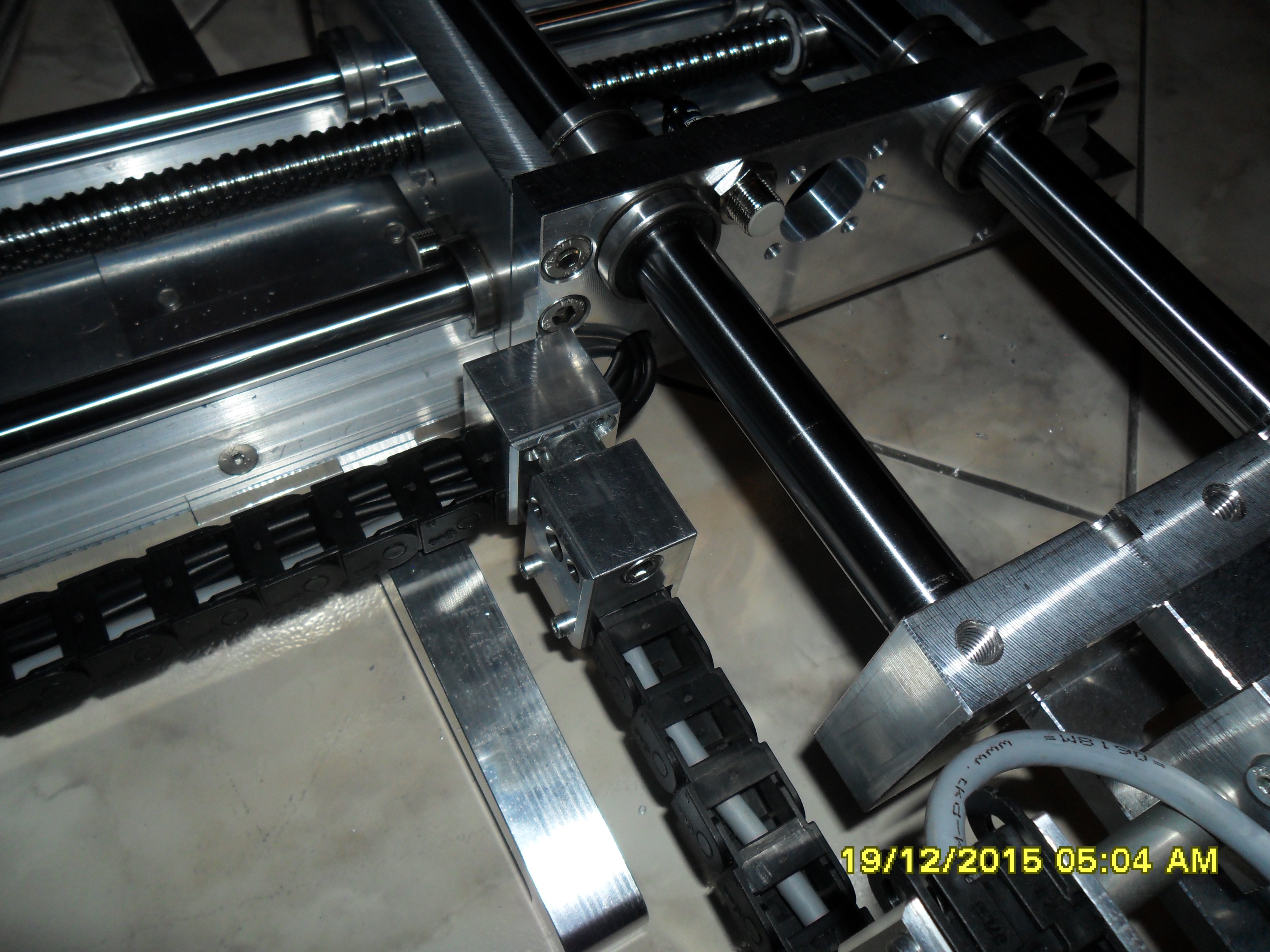

Post napisał: smouki » 24 gru 2015, 15:45

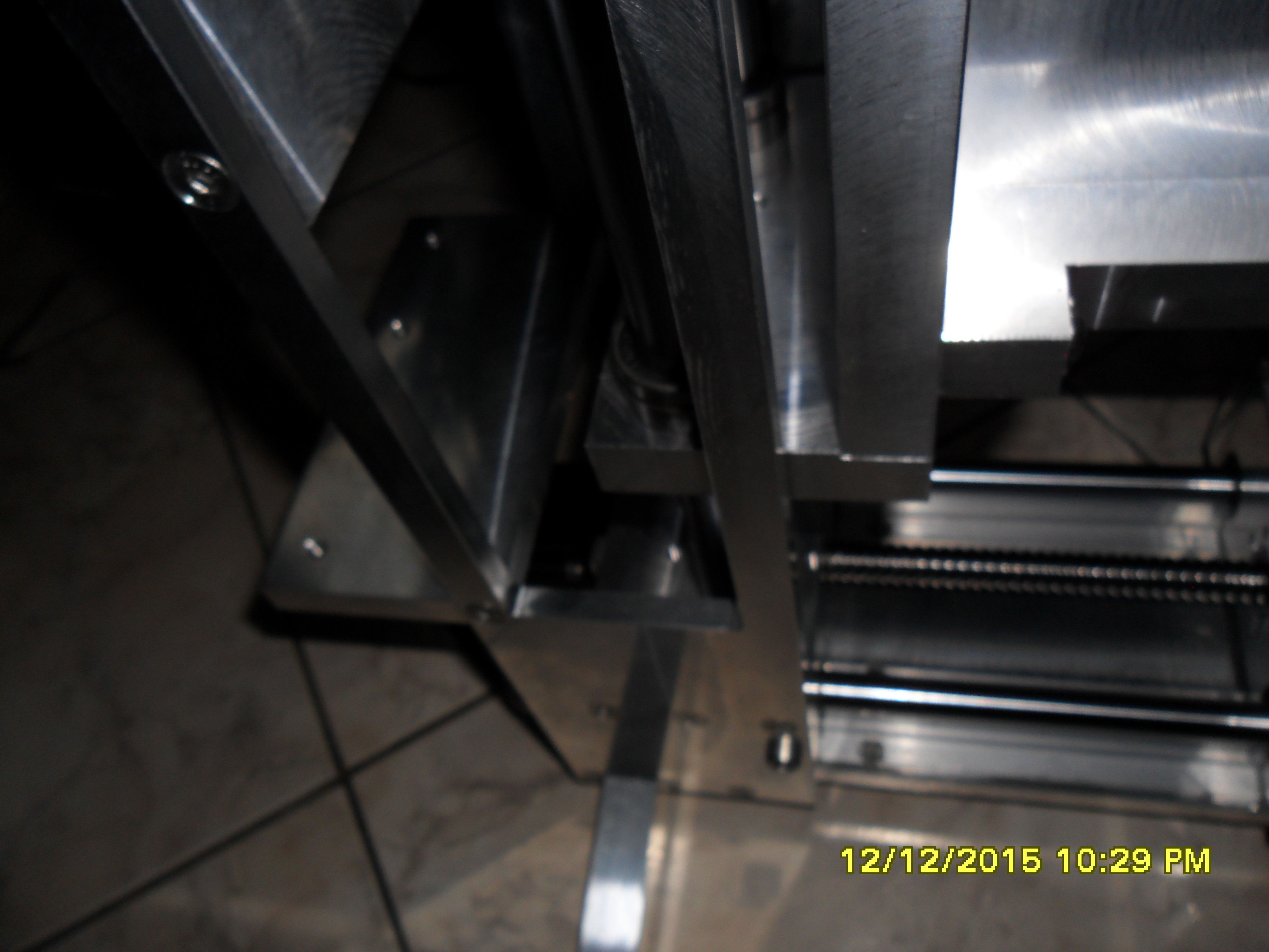

czy mi się wydaje, czy konstrukcją nośną wałków na kolumnie jest ten aluminiowy paseczek z boku i koperta z tyłu? to się nie gdzie pod ciężarem zetki z wrzecionem?

Post napisał: mareks68 » 25 gru 2015, 15:44
smouki pisze:czy mi się wydaje, czy konstrukcją nośną wałków na kolumnie jest ten aluminiowy paseczek z boku i koperta z tyłu? to się nie gdzie pod ciężarem zetki z wrzecionem?
zdjęcia nie oddaja w pełni tego jak wygląda maszynka na żywo !! nie tylko ten paseczek trzyma zetkę, konstrukcja sztywna, sprawdzona i trzyma bez problemów !!, taka miałem wizję i się sprawdziła !!

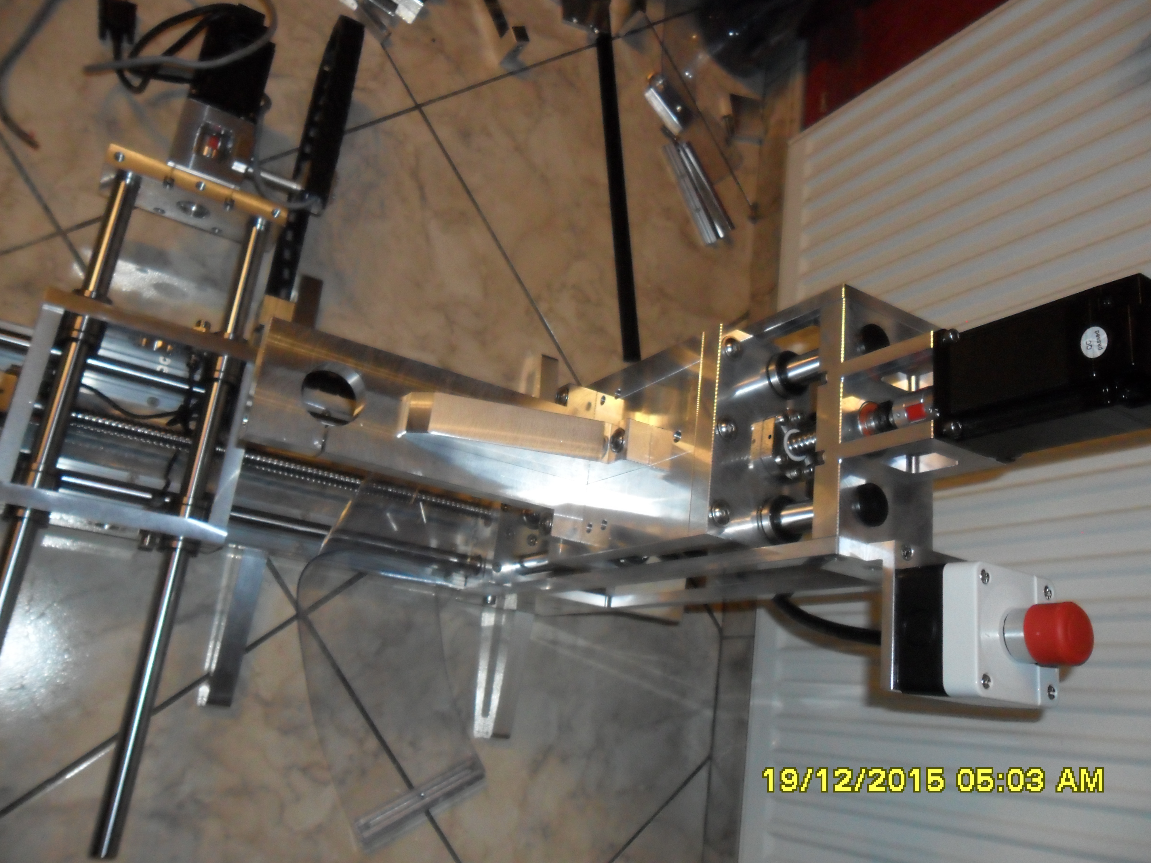

Prawie gotowa....
Post napisał: mareks68 » 28 gru 2015, 16:54
prawie gotowa, czekam na resztę części....
