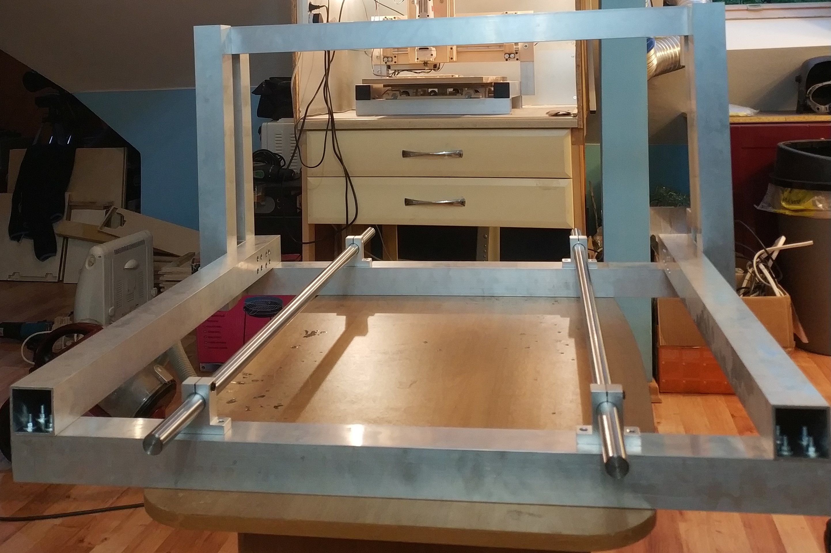

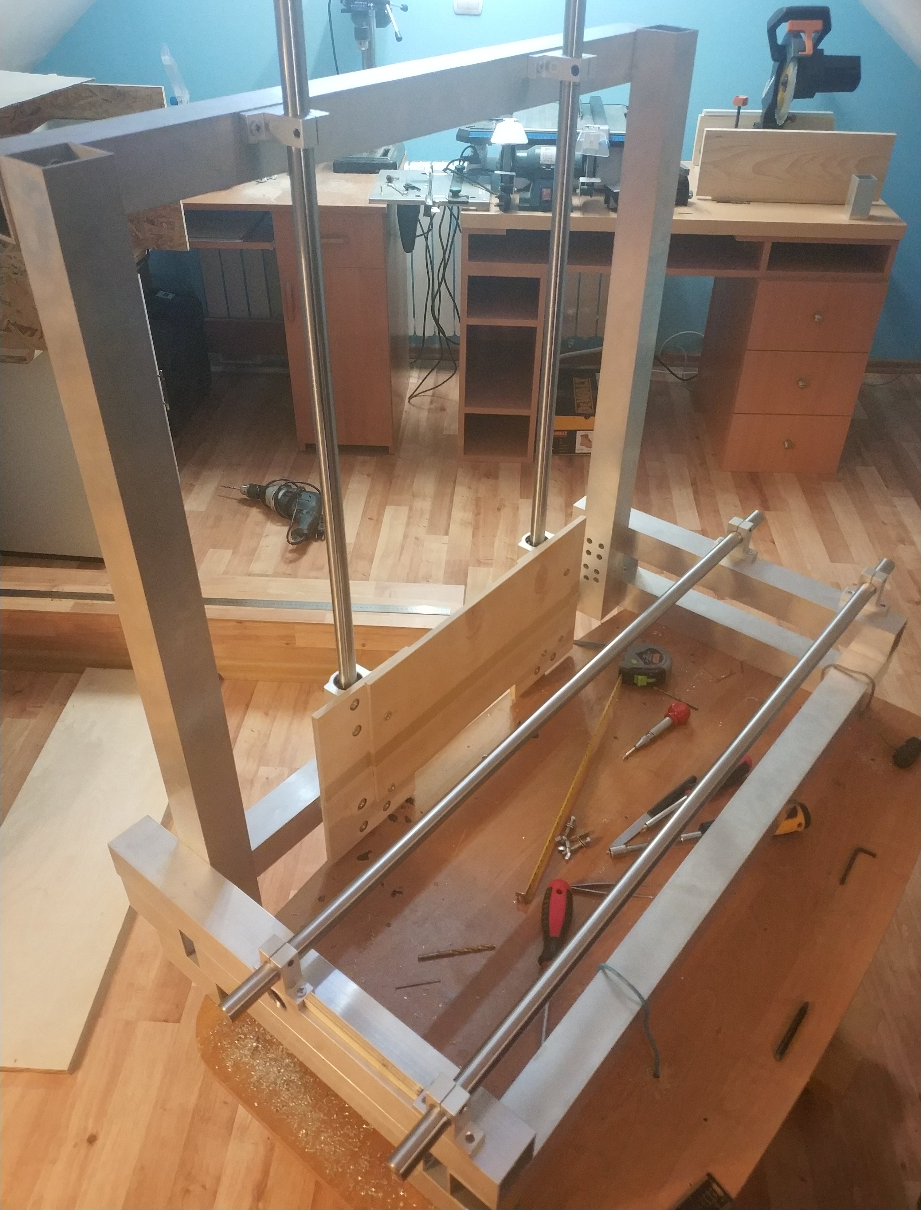

Cześć. Chciałem pokazać swoją nową zabawkę. Powstała jako wersja 2 frezarki, w której popełniłem trzy błędy :
1 - zrobiłem za małe pole robocze.
2 - nie zadbałem o odpowiedni rozstaw wałków w osi X co skutkowało lekkim wyginaniem się osi Z przez co nie nadawała się do obróbki np aluminium. Jakoś sobie radziła - ale uderzyła w moje ego i spowodowała że zrobiłem kolejną.
3 - zbyt słabo zabezpieczyłem stojącą oś X, co mogło też w jakimś stopniu wpłynąć na stabilność co do punktu 2.
I tak - cel był taki, aby zrobić identyczną maszynę jak V1, ale o większym polu i eliminując powyższe problemy.
Link do wersji V1 tutaj - była dosyć dobrze opisywana.
Poprzednia frezarka V1
Co mi powstało - maszyna o polu roboczym około 700x650x70 (xyz)
Poniżej zdjęcia jakie się zachowały.

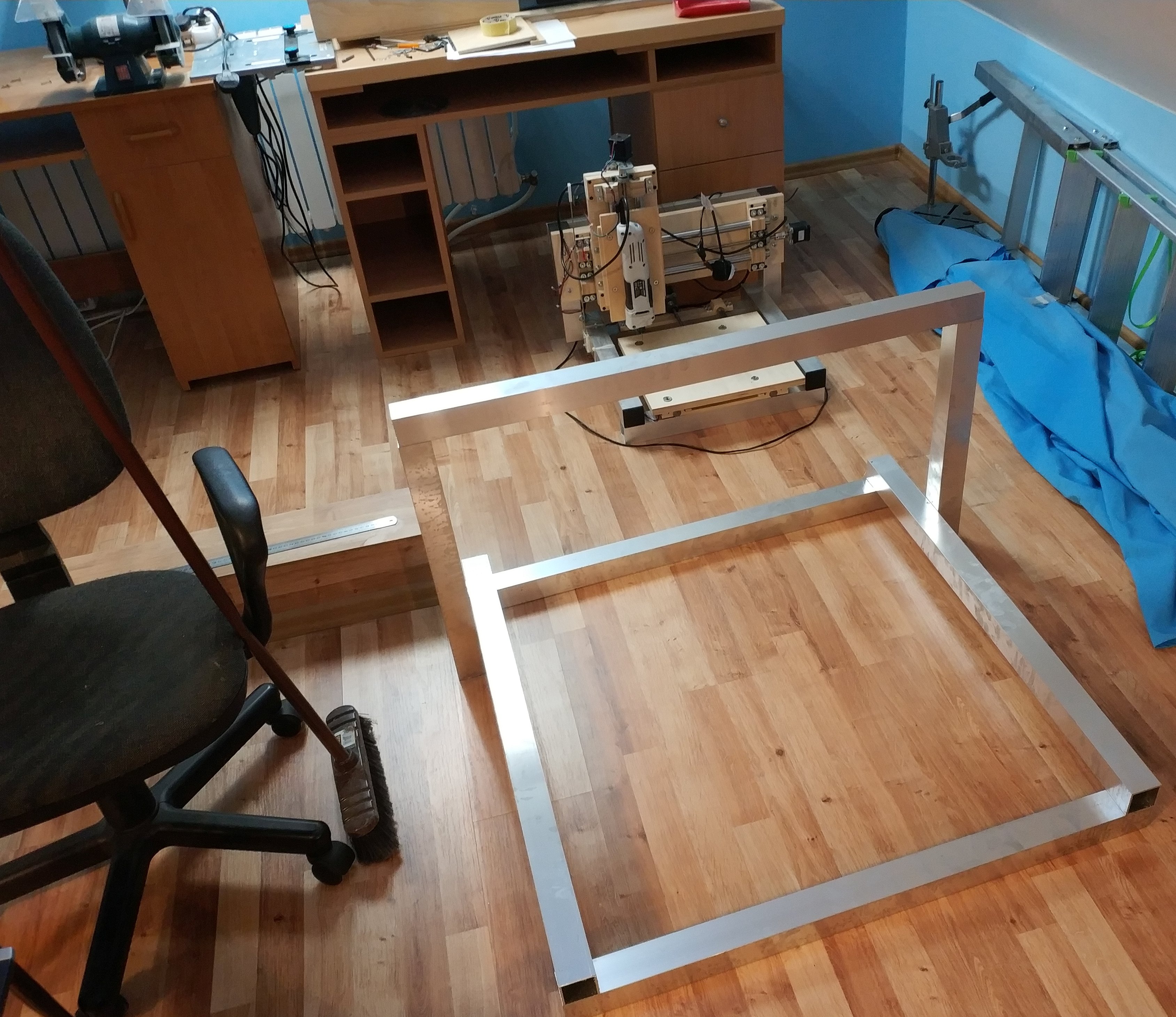

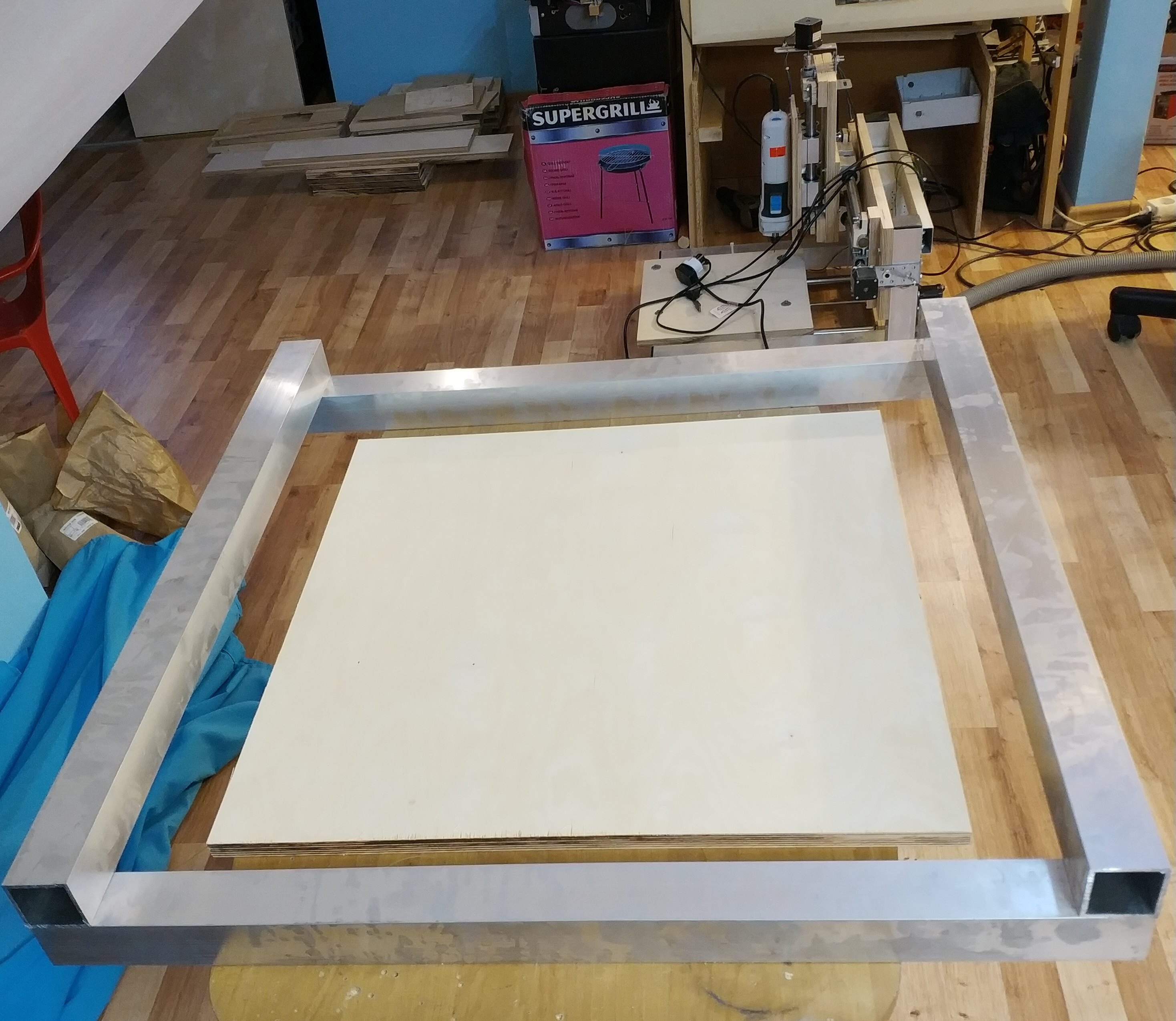

Projekt (na pierwszym zdjęciu widać także tą mniejszą frezarkę z ramą 500x500), właśnie w celu pokazania różnicy w rozmiarze:

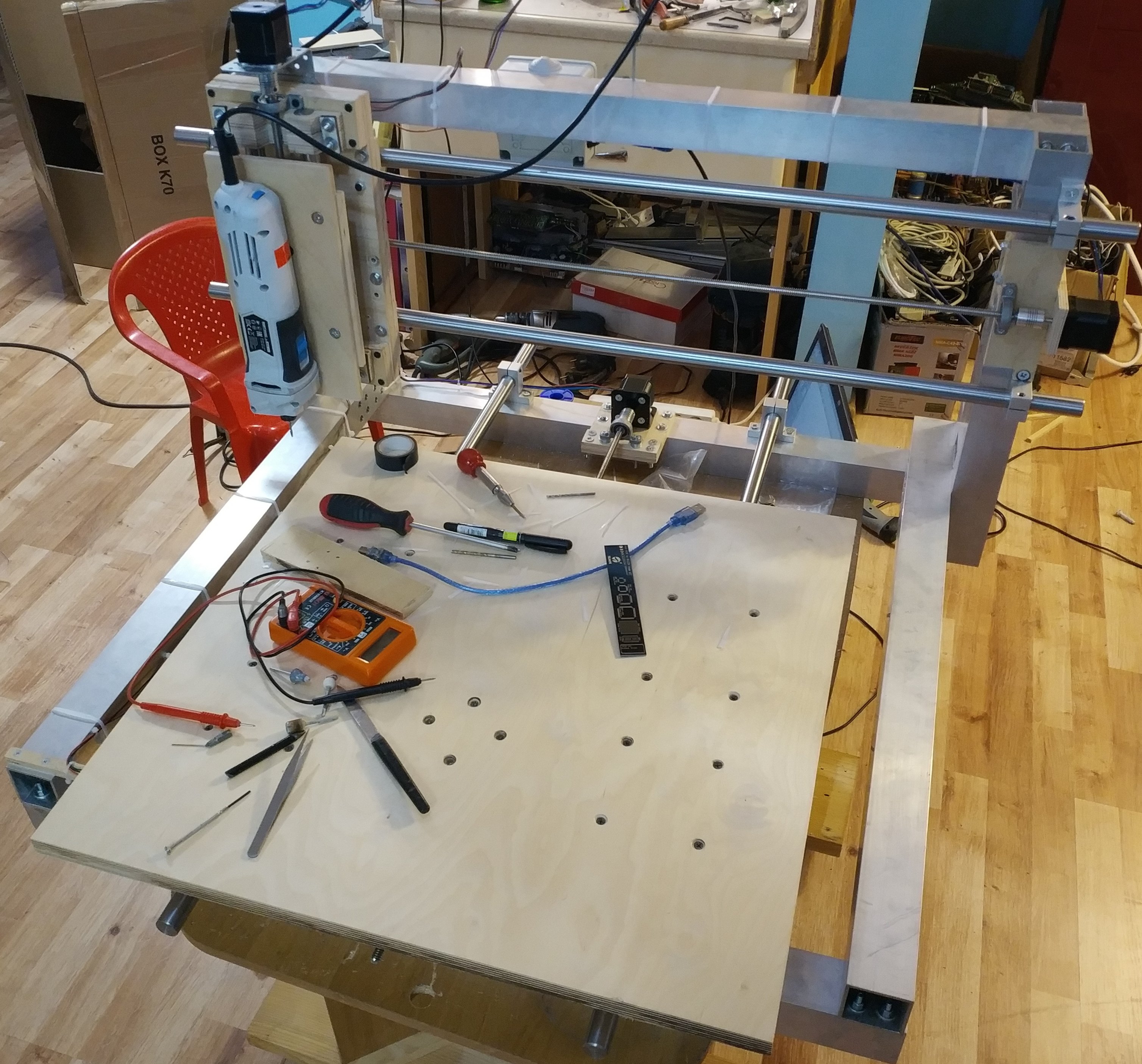

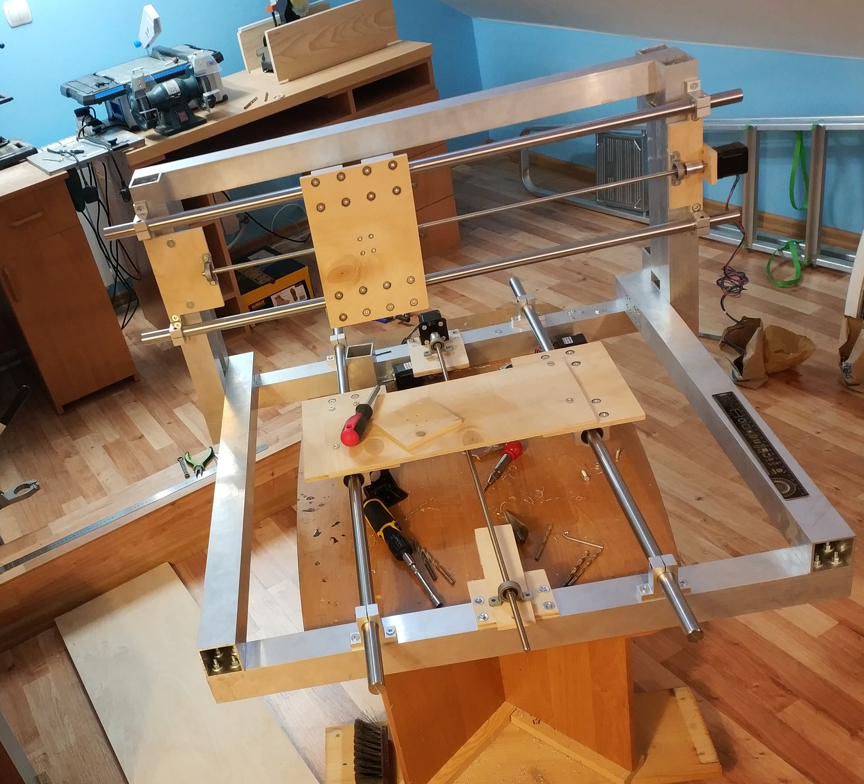

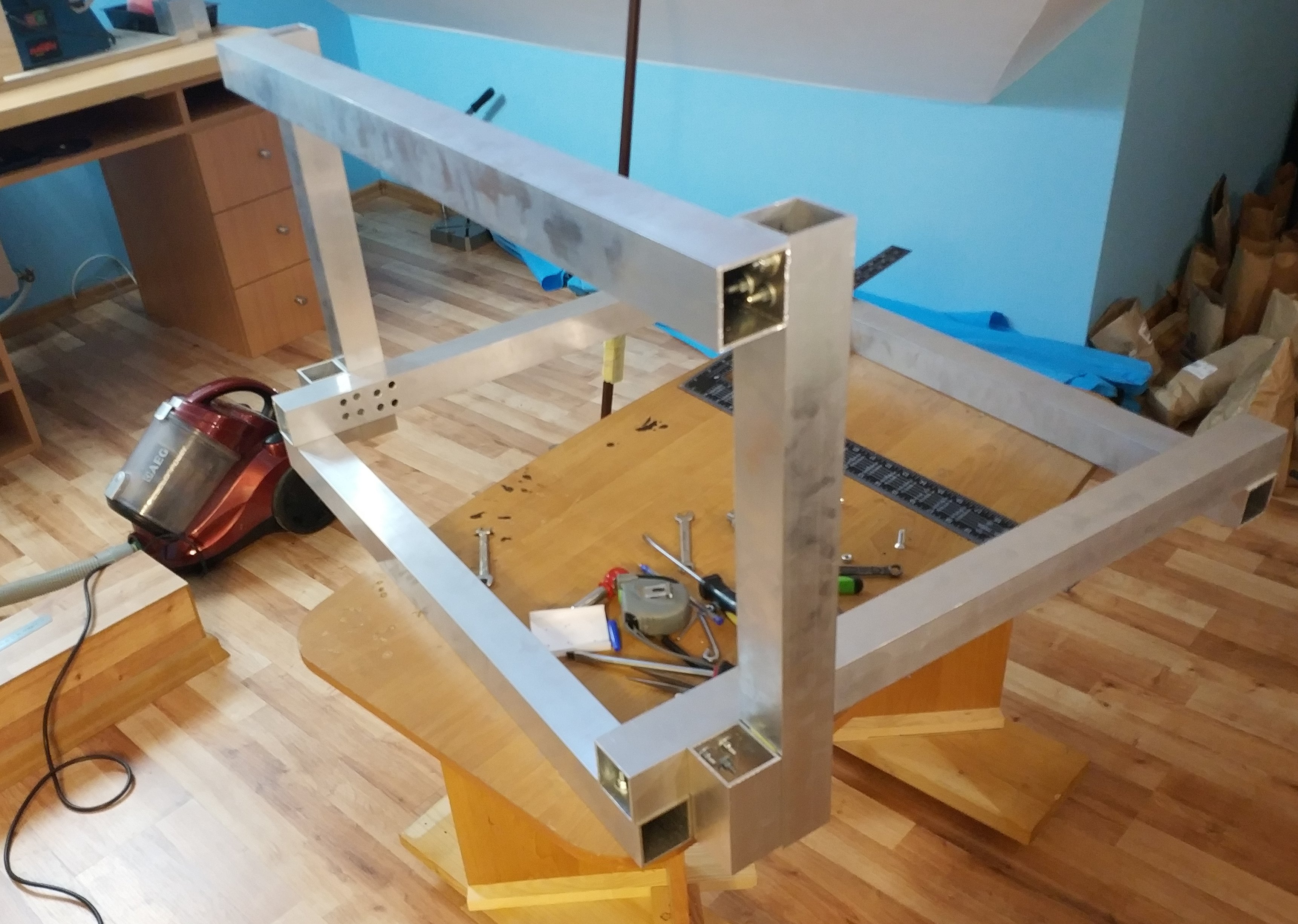

Skręcanie:

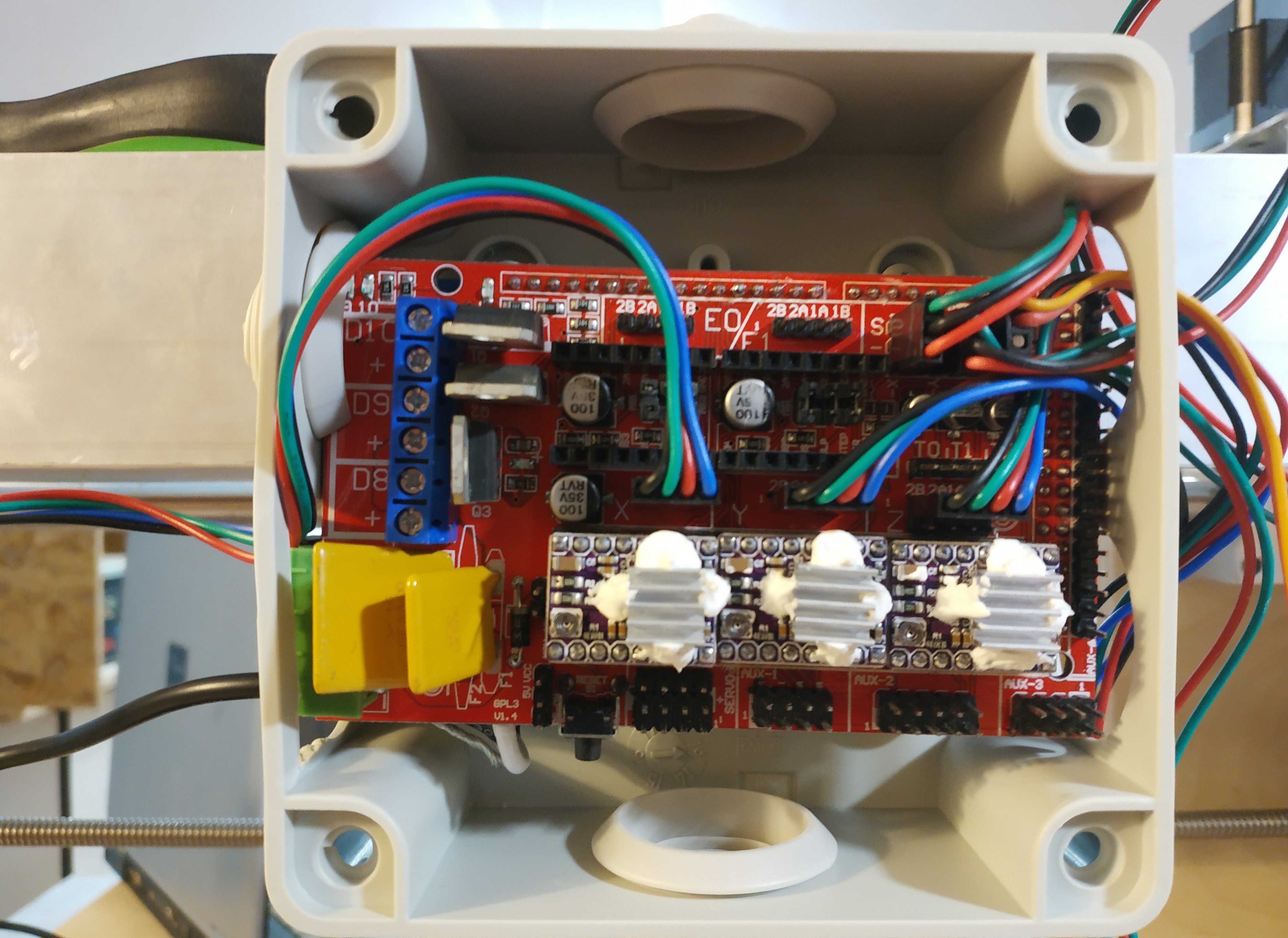

Arduino:

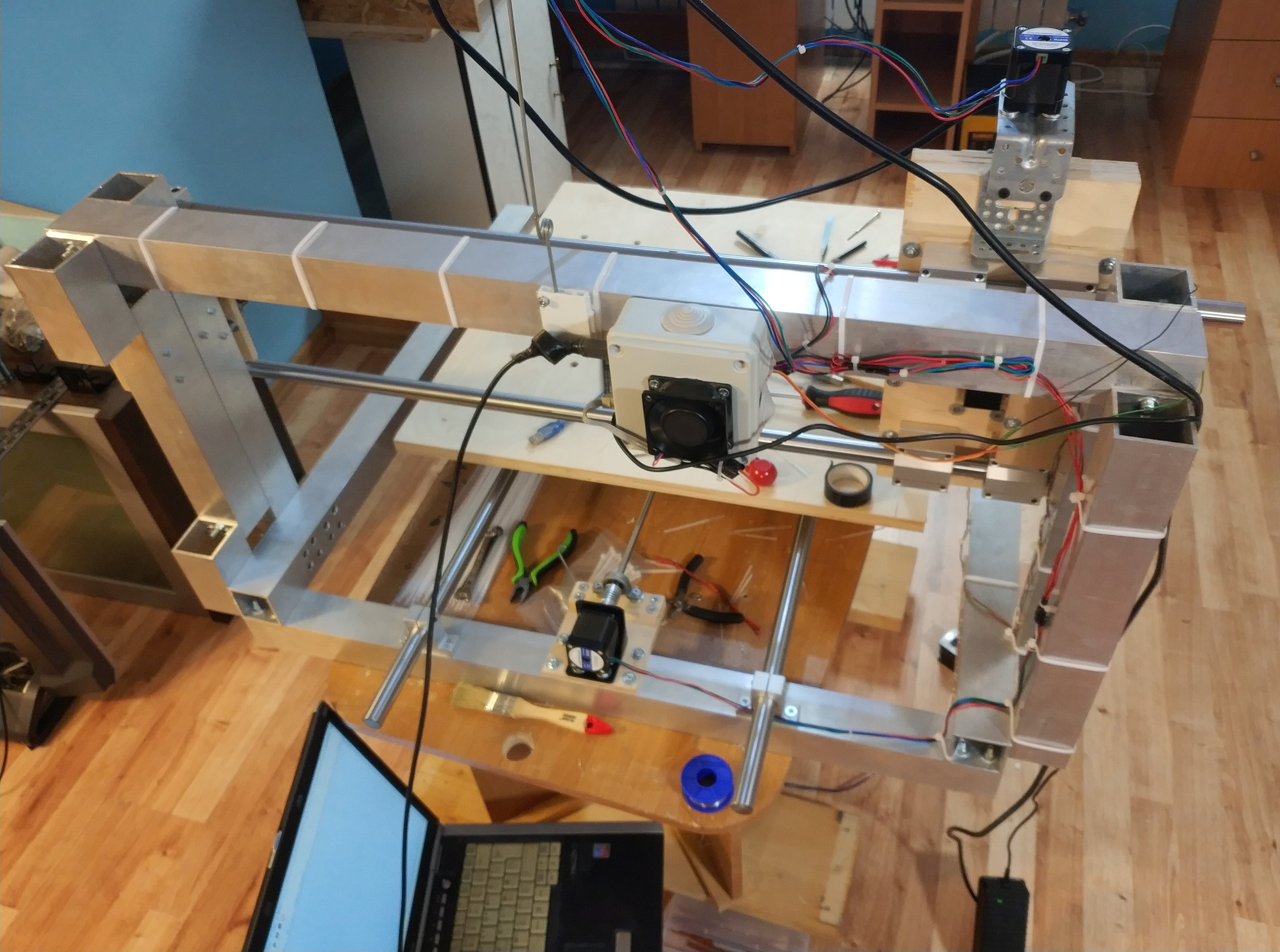

Testy i upiększanie:

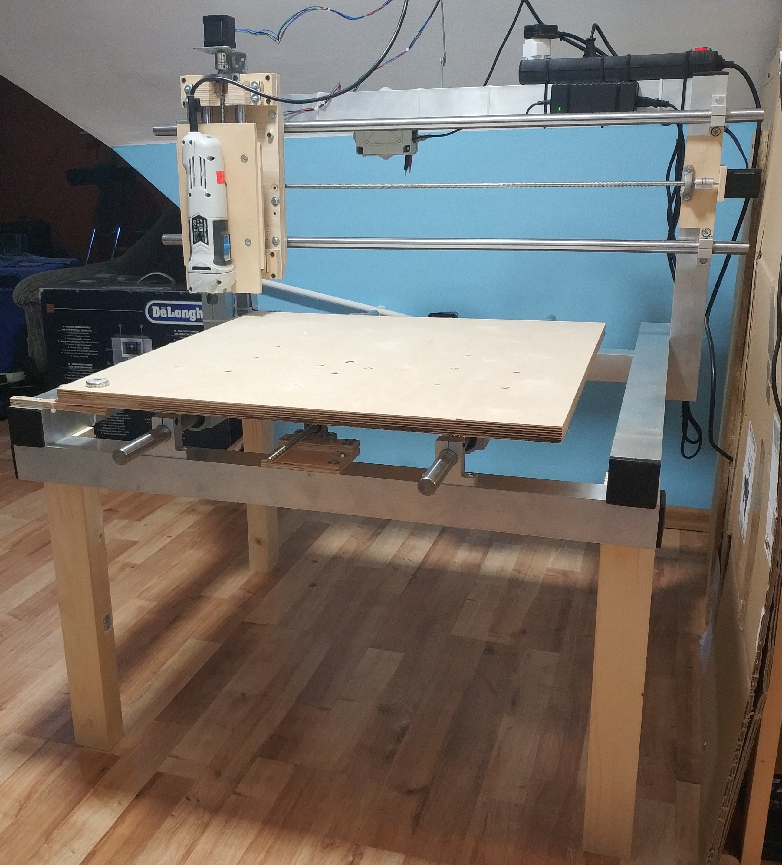

Finał - front:
Finał - bok:

Nie, nic tutaj nawet nie drgnie. To są wałki 20mm. Testy w aluminium już przeszła. Jak dla mnie złoto - w porównaniu z tą poprzednią. Zawsze mogę ją wzmocnić. Teraz to jest takie że i legnąć pod spodem można :) a nie dłubanie malutkimi rączkami w malutkich śrubeczkach.

Kolejna frezarka będzie już na stalowej ramie z prowadnicami liniowymi, zakręcę się koło większych silników i sterowników, ale jako jednostka sterująca pozostanie arduino, bo tak wygodnie a i wspiera jeden soft we wszystkich moich maszynach.
Silniczki takie jak w tej to się stosuje do zabawek nie :) Czas zaszaleć z czymś większym i mocniejszym. Chociaż ta też wcale słaba nie jest. Ale coś trzeba robić. A przy tej już nie ma co na razie robić.

Wałek ma metr - ale jak nie zauważyłeś na zdjęciach - wystaje po 7cm z każdej strony. Czyli zamocowane jest jedynie 86cm wałka. Poza tym - wałki są dwa. Wiem że wszyscy piszą że wałki mają tendencję do wyginania się. Rozumiem to oczywiście. Ale w tym wypadku ten efekt nie występuje - albo jeszcze nie występuje. Poza tym - Na wałkach środek ciężkości mocowania zarówno stołu jak i osi Z jest bardziej rozłożony na boki - właśnie w celu aby to wszystko nie fruwało. Logiczne że coś tam na pewno się ugnie. Już był u mnie kolega który usiłował mi udowodnić że to się wygnie. Nie udało mu się. Natomiast tak - macie rację - trochę dłuższe wałki i była by kicha, ale jeszcze się to wszystko mieści w normach. Kosztem pola roboczego niestety. Tak jak pisałem - w osi X to tylko około 700mm a w Y - około 650mm.
Większej długości wałków nikomu nie polecam - bo wiadomo co się stanie. Nie bez powodu te wałki tyle wystają po bokach. Więcej już by było problematycznie.
Dodane 16 minuty 2 sekundy:
Zrobiłem teraz jeszcze jeden test. Usiłowałem całą siłą docisnąć oś Z aby choć trochę wygiąć X-a. Nie ma opcji. Tego się nie da wygiąć nawet o 0,5mm z suwmiarką w ręce. Przy mocowaniu na dwóch wałkach 85mm o średnicy 20mm nic się nie wygina. U mnie wisi na tym oś Z która waży około 1,5 kilograma oraz wrzeciono - kolejny kilogram. Nie ma mowy o wygięciu tego. Chyba że wrzeciono 10kg będzie obrabiało stal. Ale nie taki był cel. Przetestowane, udowodnione. W sumie sam liczyłem że uda mi się ugiąć chociaż 0,2mm. Nie ma opcji. Każdy kto twierdzi inaczej - niech sam przetestuje. Zapraszam :) Ale szkoda że nie dałem tak 26mm. Było by pewniejsze.
