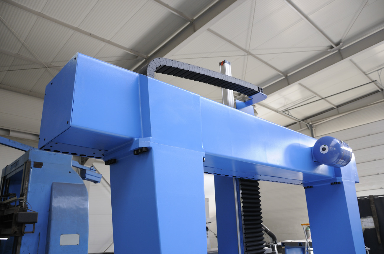

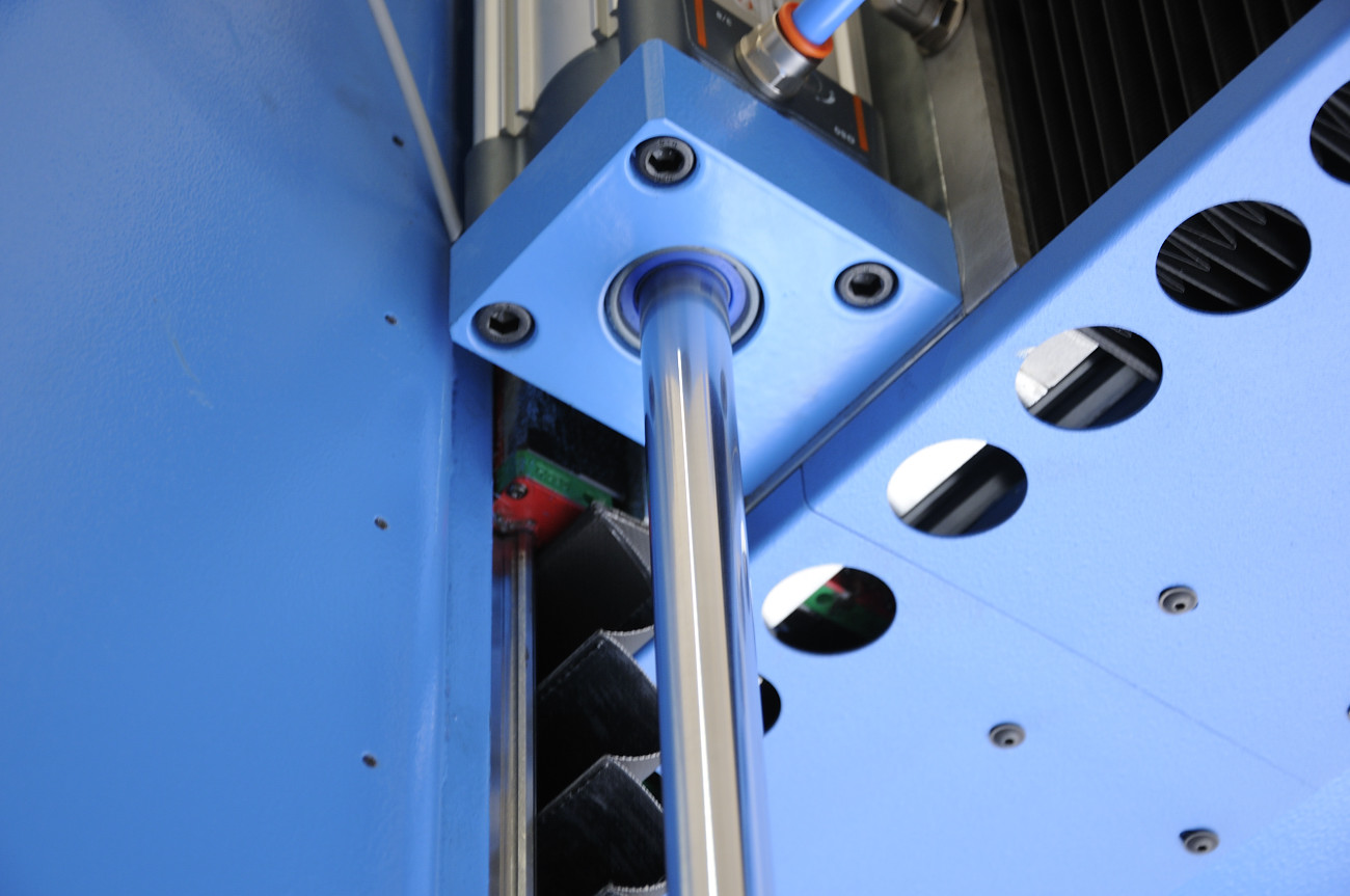

To forum, wg mnie to chyba najlepsze miejsce na zadawanie tego typu pytań?
Takie profile stalowe z ożebrowaniem, rozumiem, że wykonujecie sami, czy wykonuje jakaś firma?
Co do wózka Z, to jakie najlepsze jest rozwiązanie? Sprężyny?
Dziękuję za odpowiedź!
Kreatura CNC
Modernizacja plotera megaplot
www.kimla.pl
#82
Post napisał: www.kimla.pl » 07 gru 2010, 07:29
Wszystkie konstrukcje maszyn wykonujemy sami.
Sprężyny to rozwiązanie najprostsze ale i najgorsze. Dawno temu stosowaliśmy sprężyny ale były z nimi same kłopoty, przede wszystkim na dole była za duża siła a na górze za mała. Najlepsze są siłowniki ze zbiornikiem kompensacyjnym i regulatorem ciśnienia.
