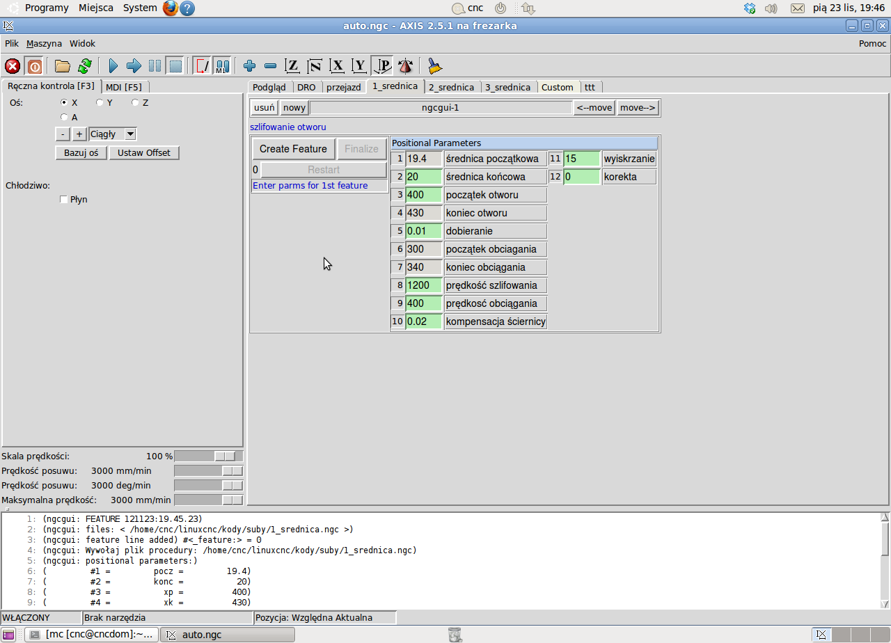

I to by było na tyle. Jeszcze drobne poprawki w subie i do kieratu. Jak odrobi te prawie trzy tygodnie przestoju to się ochlapie jakimś mazidłem i będzie maszynka co ma wszyskie inne pod sobą :)
A poważnie to wyszło bardzo super. W setce robi z marszu a nizej trzeba sie trochę pogimnastykować. Ale ustawianie jednej sztuki to czysta przyjemnosć.

Post napisał: kamar » 23 lis 2012, 20:05
Po dwóch dniach roboty muszę stwierdzić że maszynka działa swietnie.
Wypełnienie takiej tabelki ustawia maszynę do roboty.

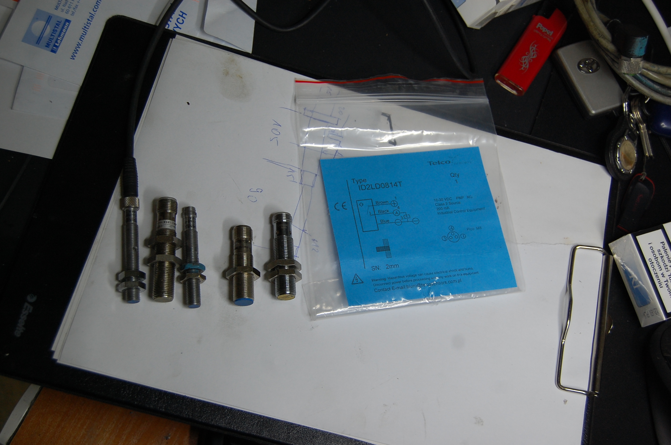

Tak przy okazji, wspólczuje ustawiającym offsety na krańcówkach czy czujkach. Zachciało mi sie automatycznego ustawiania diamentu na średnicę przy każdym ustawieniu wrzeciennika.
Krew i cement. Przerzuciłem garsć czujek i rozrzut w ustawieniach do 1.5 dychy. Tyle to ja na oko ustawię :) Znalazłem wreszcie jedną z dwumilimetrowym zakresem co buja sie w granicach dwóch setek przy umiejętnym najeżdzaniu. Zachwycony nie jestem ale tak musi zostać.
Wolną chwilą trzeba jeszcze powalczyc w wyświetlaniem bo tworcy programu nie przewidzieli takiego układu osi.

Post napisał: mike217 » 23 lis 2012, 21:01
Kamar, możesz powiedzieć jakie czujniki przerzuciłeś i czy byly w śród nich czujki Selsa indukcyjne?
Posty w temacie: 45
Posty: 17324
#66
Post napisał: kamar » 24 lis 2012, 06:53
Selsy akurat chyba nie. Były Sigk Turck Contrinex. Najlepsza się okazała ta Telco z opakowania
[ Dodano: 2012-11-24, 09:12 ]
A i tak wszystko psu na budę :)
Pół godziny synchronizacji czujki z osią wrzeciona a tu trzeba dygnąć wrzeciennik bo lekki stożek wychodzi :) I cała robota abarot. To już lepiej uatawiać na kontakt do ściernicy.
