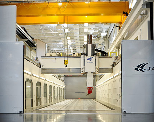

tuxcnc pisze:Wiecie co, zanosi się na to, że tego korpusu i tak bez dźwigu nikt nie ruszy.
Ja to bym odlał to z betonu, na wierzch parę centymetrów wylewki samopoziomującej, na to profil zimnogięty albo lekka kratownica, do tego szyny.
Przecież to tylko obrabiarka do drewna.
MlKl pisze:Też mi to po głowie chodziło, ale z wynajętej hali to kiedyś trzeba będzie wywieźć.
Można wymurować katafalk na środku hali, ale jak jest hala to można wykorzystać to co już jest - ściany :
Przynajmniej maszynka nie bedzie zajmować miejsca :mrgreen:

I ciekawe jak te ściany frezowali pod bazy na prowadnice - rzucili pewnie trochę kielnią pod prowadnice i wyszło ok :wink: .
Przecież to maszynka do drewna, gdzie takiego wielkoluda frezować, podlewając żywicę pod prowadnice, spokojnie można wyprowadzić bazy lepiej niż 0.3-0.4mm, a do stolarki taka dokładność powinna przecież wystarczyć :?:

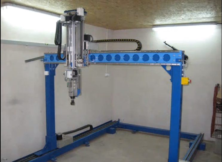

Myślę, że na początek do rzeźbienia w drewnie itp. , zeby nie mnożyć kosztów wystarczy coś takiego ,
taki ... bartuss light: - efekty całkiem ciekawe.
Jeśli zajdzie potrzeba "mięsa" zawsze można dołożyć.
Całkiem fajna 5-cio osiowa maszyna edukacyjna. Przy takiej masie może być nawet ... mobilna :grin:.

Z takiej maszynki jak ja kolega nazwal "edukacyjnej" mozna juz zrobic niezly uzytek. W glowie juz mam kilka produktow ktore moznaby dzieki niej z powodzeniem uskutecznic.
