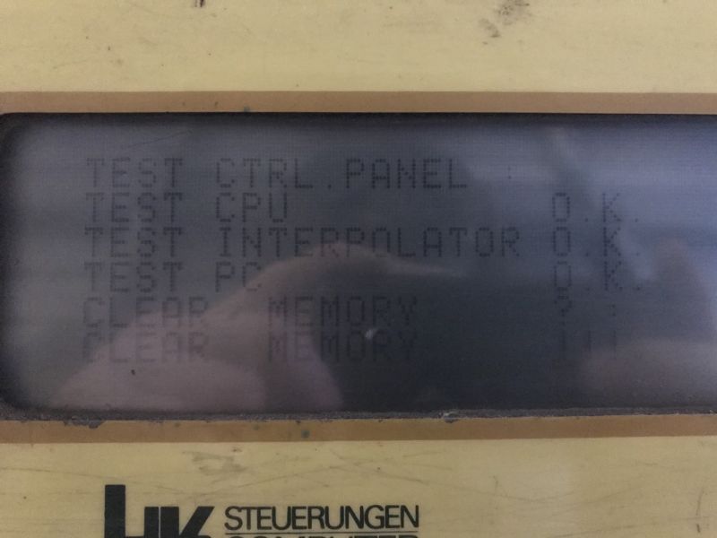

Re: Heckler&Koch BA 20 i sterowanie HK - CNC - 783 - 2
może pracować w stali i została zakupiona zmyślą o obróbce w stali
ma dużo cykli maszynowych
wadą tej maszyny jest ze dokumentacja i programowanie w j.niemieckim
a tu taka sama maszyna podczas pracy ze zmienionym systemem na linux cnc
- Posty w temacie: 9
- Posty: 10
- Rejestracja: 14 gru 2020, 14:14
naciśnij ubernahme -zatwierdzenie
powinien przejść dalej
lub loschen -kasowanie pamięci ale wtedy skasujesz programy przesunięcia bazy i dane narzędzi
nic nie musisz mieć
bazy materiałowe ustawiasz sam tam gdzie chcesz je mieć
narzędzia długość i fi też wpisujesz sam masz zakładnię z tabelą narzędzi i tabelą kompensacji
nic innego nie skasujesz
