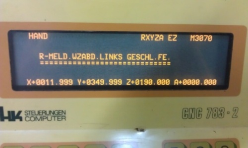

Witam, mam pytanie do znawców. Czy możliwe jest, że taki wyświetlacz Obrazek
Może, świecić tak jak ten Obrazek
Czy to jest całkiem inny rodzaj wyświetlacza?

Post napisał: grzes_rupinski1 » 24 lip 2013, 09:34
Na wyświetlaczu jest polaryzator obrót o 90 stopni powoduje zmianę wyświetlania. Tzn czarne staje się białe i odwrotnie. Bursztynowy kolor to podświetlenie. Z tego co wiem to ten sam typ wyświetlacza w innym wykonaniu raczej samemu nie przerobisz.

Post napisał: Maq » 24 lip 2013, 18:07
Ok, dzięki. Tak myślałem ale męczyła mnie myśl, że każda maszyna tego samego typu ma świecący wyświetlacz to może mój wystarczy naprawić. Punkcik poszedł.
