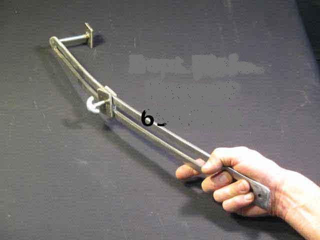

kto moze wykonac takie narzedzie
aspire1
Posty: 2
Rejestracja: 18 gru 2011, 22:47
Lokalizacja: ostrow wlkp
Post napisał: aspire1 » 18 gru 2011, 23:09

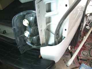

witam czy ktos jest w stanie wykonac narzedzie o takim ksztalcie jak na zdjeciu?najwazniejsza sprawa zeby bylo wykonane z takiego materialu ktory moze byc wielokrotnie wyginany pod roznymi katami i zeby bo wygieciu pod danym katem byl bardzo mocny
Posty: 12096
Post napisał: RomanJ4 » 18 gru 2011, 23:27
aspire1 pisze:zeby bo wygieciu pod danym katem byl bardzo mocny
skoro da się wygiąć to jak może być "bardzo mocny"?

Wygląda jak kątownik nastawny

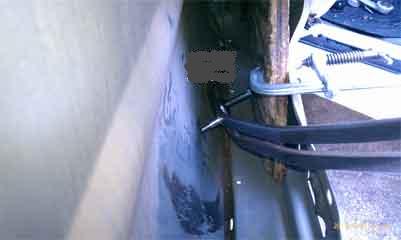

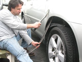

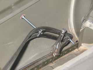

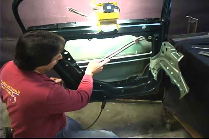

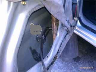

to urzadzenie co na zdjeciu bylo wykonane w usa i uzywane jest w blacharstwie samochodowym,niewiem jakiej stali uzyto do wykonania tego dlugiego plaskownika ale jest plastyczna mozna ja wielokrotnie wyginac pod roznymi katami jednak trzeba uzyc do tego oczywiscie troche sily,stopka na koncu narzedzia sluzy jako podparcie a ta mala czesc na srodku jest przesuwna i sluzy jako czesc pchajaca ObrazekObrazekObrazekObrazekObrazekObrazek

Użyj doraźnie płaskownika z otworami. Albo młotka bezwładnościowego.

Stal sprężynowa
IMPULS3
Posty: 7860
Lokalizacja: LUBELSKIE
Post napisał: IMPULS3 » 26 gru 2011, 21:56
Jeżeli ma być wielokrotnie wyginany to raczej jakaś miękka stal.
Zienek
Posty: 3730
Post napisał: Zienek » 26 gru 2011, 22:53
Myślę, że standardowy płaskownik da radę. Trzeba zauważyć, że do prostowania blach karoserii nie potrzeba dużych sił. W przykładach powyżej kształt dzwigni reguluje się śrubką ok m6 (pewnie calowe są).
Jak to się robi inaczej? Też bezszkodowo:
http://www.bezlakierowania.pl/technologia_pdr
