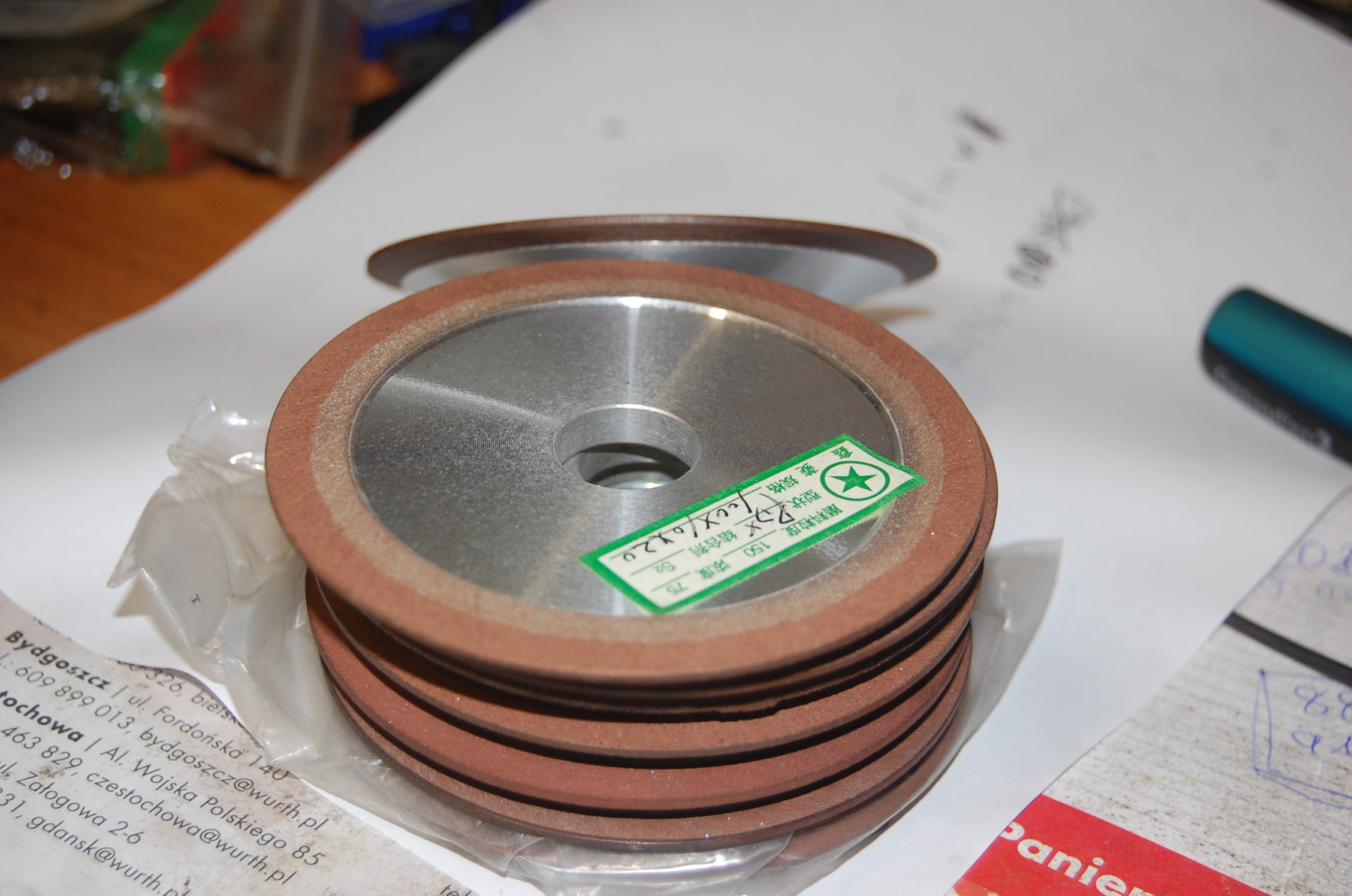

Panowie podpowiedzcie jaką ściernicę diamentową kupić taką pod szlifierkę stołową?
Taką pełną czy powlekaną materiałem ściernym, bo są chyba takie?

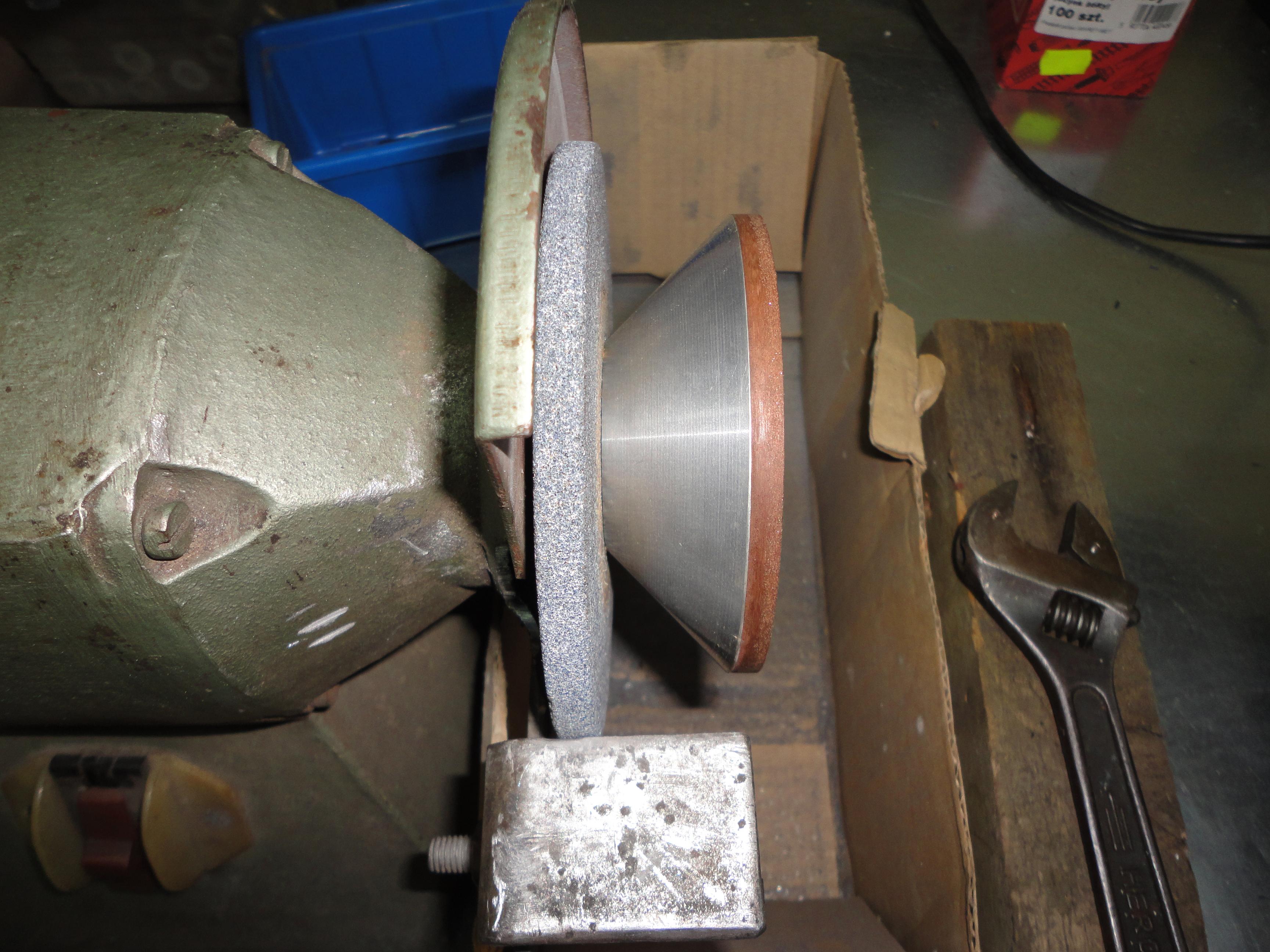

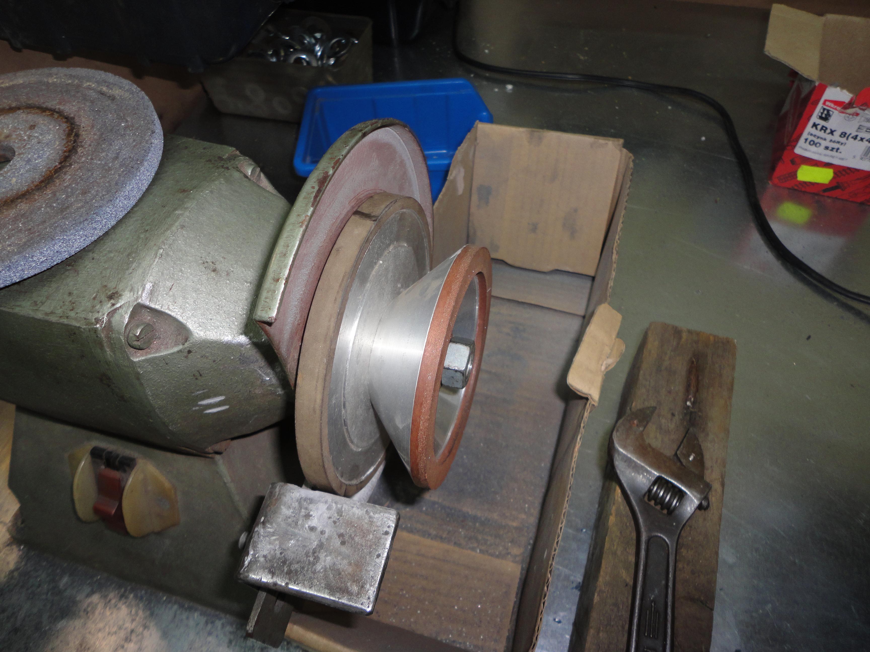

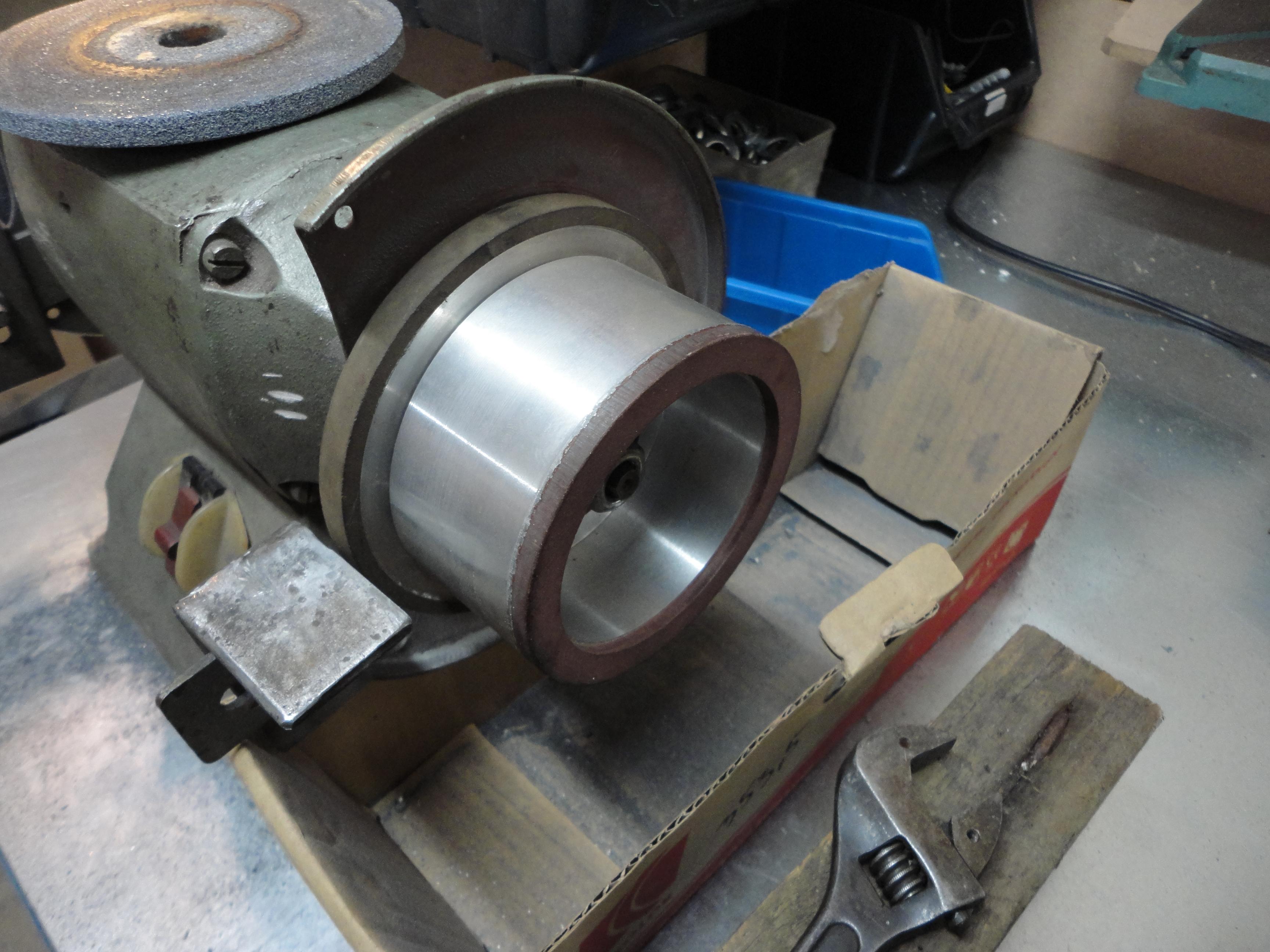

Ściernice diamentowe nie są skonstruowane jak typowe korundowe bo z racji ilości diamentu kosztowałaby miliony, tylko na aluminiowym krążku właściwego dla typu ściernicy kształtu naniesiona jest warstwa diamentowego ścierniwa. Katalog kształtów ściernic diamentowych masz np tu,
https://www.inter-diament.com.pl/downlo ... ch_z_V.pdf
do stołowej szlifierki zamiast typowej korundowej można zamontować ściernicę tarczową typu 1A1, garnkowe np 6A2, talerzowe np 12A2, w zależności od potrzeb.
Można też w razie potrzeby z jednej strony szlifierki zamontować taki zespół ściernic diamentowych np tarczowa z doniczkową lub tarczowa z garnkową, itd (z drugiej strony szlifierki zostaje zwykła korundowa).
