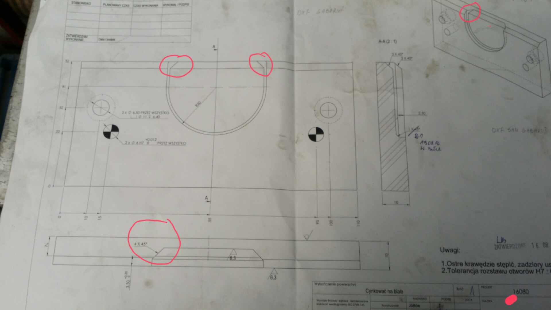

Witam, potrzebuje pomocy odnośnie frezowania detalu przedstawionego na rysunku. Głównie chciałbym dowiedzieć się jak wykonać zaznaczoną na czerwono fazę 4x45. [img][/img

wromakx pisze:Witam, potrzebuje pomocy odnośnie frezowania detalu przedstawionego na rysunku. Głównie chciałbym dowiedzieć się jak wykonać zaznaczoną na czerwono fazę 4x45. Obrazek
Na początek poprawmy link
Obróbka 3D , frez kula o małej średnicy , obróbka resztek materiału.
.... inaczej na frezarce nie zrobisz.

WZÓR pisze:Obróbka 3D , frez kula o małej średnicy , obróbka resztek materiału.
Hmm, patrzę na ten rysunek (niepoprawiona zmiana na rzucie) ale zwykłym frezem kształtowym objadę te krawędź.

Chwyt uchylny stosowałem i nie da rady, każde narzędzie zostawi promień. Czy wykonanie takiej fazy jest mozliwe na 3 osiowej ?

CFA pisze:
Hmm
Przepraszam , ale wyżej źle się wyraziłem - więc poprawiam.
Kolejny na tym forum lipny temat , na który trudno dobrać odpowiednią podpowiedź.
Zainteresowany nie wysilił się napisać na jakiej maszynie chce to zrobić i jakimi dysponuje narzędziami.
Na w dużym skrócie pytanie kolega otrzymał szeroki wachlarz odpowiedzi;
na bogato (pod względem zakupu pokazanych maszyn i narzędzi) od kolegi @ Armstec , optymalnie ode mnie i najbardziej trafne ekonomicznie - Twoje.
wromakx pisze:... Czy wykonanie takiej fazy jest mozliwe na 3 osiowej ?
Tak - najprościej frezem kształtowym.

Post napisał: Armstec » 21 sie 2016, 14:56
no tak własnie kształtowym objedziesz naokoło problem jest z tym naroznikiem gdzie łaczą sie dwa skosy (na obrazku ciemniejsze trójkąty)
dlatego zasugerowalem montowanie elementu pod różnymi kątami i to kilka razy, za jednym podejsciem chyba sie nie da. no moze na maszynie wieloosiowej
(chyba 4 różne kąty podejscia potrzebne... o ile sie nie myle :)
montaż płaski i objazd frezem kształtowym
montaz pochylony w osi Y 45* - skosna krawedz
montaz pochylony w osi X +45* jeden trojkąt
montaz pochylony w osi X -45* drugi trojkąt
albo jak kolega wspomniał schodkami wybierac i dokonczyc pilnikiem
[ Dodano: 2016-08-21, 16:00 ]
ksztaltowym
skosna krawedz - montaz pochylony 45* osi Y frez np. walcowo czołowy
trojkąty - montaz pochylony 45* osi X frez np. walcowo czołowy
ciezka sprawa chyba z tym na 3 osiowej jest, chyba ze ktos zna inny prosty sposób

Post napisał: wromakx » 21 sie 2016, 18:12
Armstec, dziękuję bardzo twoja wypowiedź dala dużo do myślenia.

Myślę, że część jest nieudolnie skonstruowana i wygląda tak, "bo się kliknęło". Prawdopodobnie można wprowadzić prostą zmianę tak, aby część była bardziej technologiczna i zachowała swoją funkcję. Osobiście mając takie zlecenie zaproponował bym zmianę.
A tak na marginesie pozostaje zawsze obróbka ślusarska. Wbrew pozorom to czasem najszybsze rozwiązanie.
