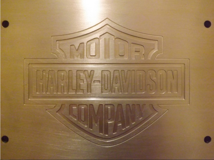

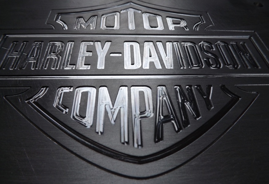

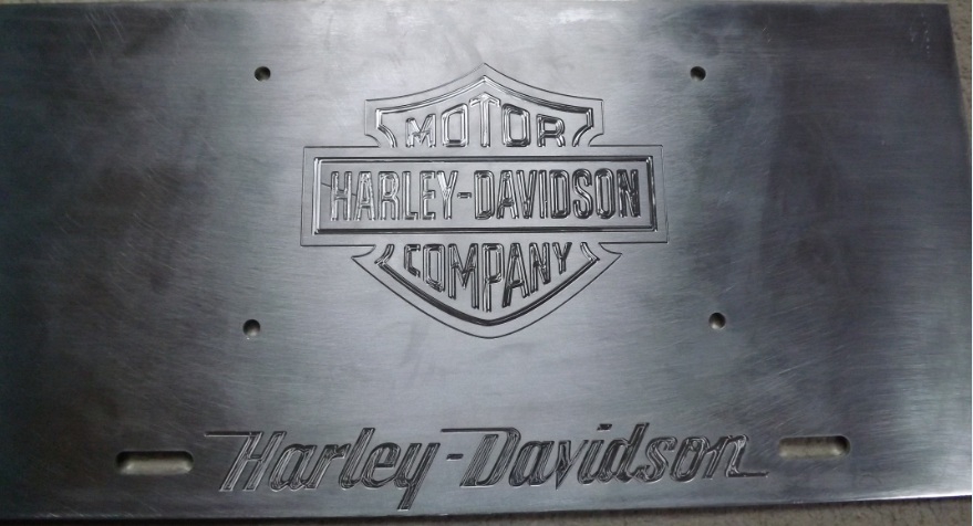

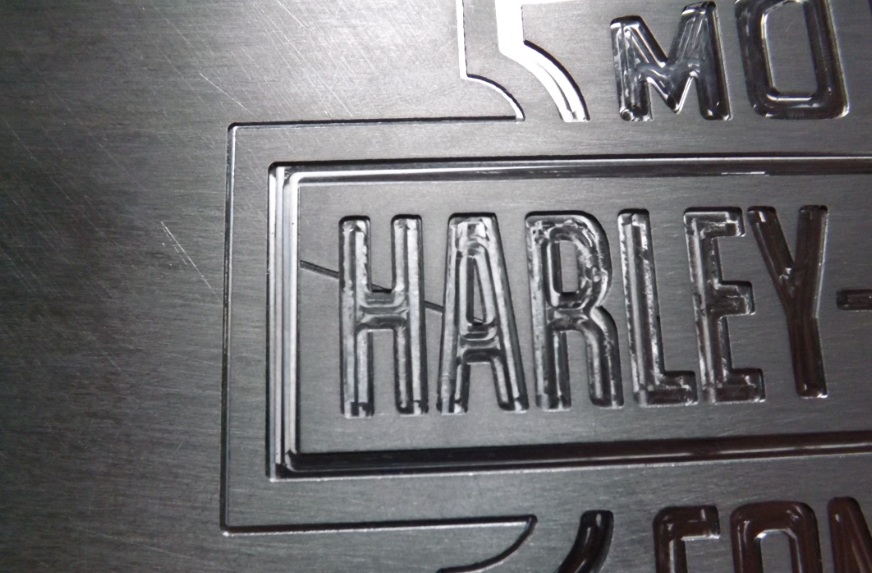

Miałem dziś małą robótkę i się trochę popsuła. Program po zmianie narzędzia zjechał na -0.3mm tam gdzie nie powinien i później na tej wysokości przejechał do punktu startu. Na szczęście złamało frez i powstała taka krótka rysa ale psuje to cały wygląd.
Jak można temu zaradzić aby ta rysa nie była widoczna. Coś oprócz szlifowania całej powierzchni i spawania bo nie mam narzędzi i nie chce odbarwić pod wpływem ciepła?
Całość była frezowana na 0.6mm rysa jest ok 0.1-0.3.
Dzięki

użyj metalu na zimno, jak wyschnie to kamieniem wyszlifuj.
ale może być widoczna różnica w kolorze

Trochę dziwna metoda, ale polecam 'zalepić' Poxiliną :) bo ugnieceniu składników kolor nawet podobny będzie, wytrzymałość też dobra, ale na ile będzie to kontrastować, to trzeba sprawdzić po zalepieniu.
Koszt ~~5 PLN

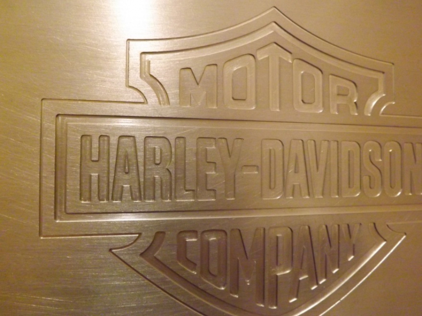

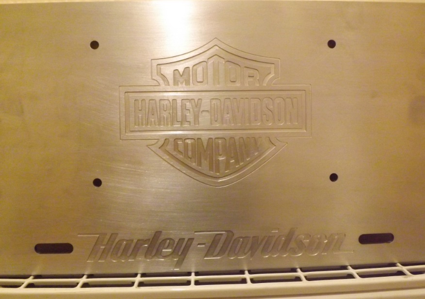

Dzięki kolegom za odpowiedzi. Chciałem dziś to skończyć bo w tygodniu mało czasu, więc splanowałem środek, nie widziałem odpowiedzi wcześniej. Rysa była na głębokość 0.17-0.2mm.
A tak wygląda przed malowaniem liter na czarno i polerowaniem. NA razie przetarłem czyścikiem. Nie jest źle :)

Spróbuję w przyszłości wykorzystać te metody. Właśnie myślałem aby zakleić czy coś ale w końcu znajomek powiedział że płytsze mogą być.
