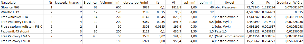

Witam, chciałbym prosić doświadczonych kolegów o sprawdzenie parametrów frezowania.
Mam nadzieje, że wszystkie informacje są umieszczone na zrzucie ekranu wystarczą do określania czy parametry są okej. Do obliczenia Mocy skrawania przyjąłem właściwy opór skrawania kc=1000. Materiał obrabiany to Aluminium PA6/2017A.
Według tych obliczeń o moc wrzeciona mam się nie martwić, frezarka posiada wrzeciono o mocy 21,5kW (z tabliczki znamionowej)
Martwi mnie średnia grubość wióra- wydaje mi się, że wyjdzie z tego "kurz" a nie wiór? Powinno mnie to martwić ? Zaradzić mogę regulując ap lub ae.
Do narzędzi nie doszukałem się odpowiednich parametrów fz, trochę przyjmowałem na oko, więc tu mogą być istotne błędy.
Z góry dziękuję za pomoc!
Proszę o wyrozumiałość, uczę się- dziękuję z góry za pomocne odpowiedzi!

Witam. liczyłem tylko dla głowicy fi63 miałem jakieś problemy z kompem a oto wyniki
sprawdź sobie jednostki Vc[m/min]
P=10.8[kW]
Q=72.792[cm^3/min]
h=0,09mm

turo5, czy możesz przedstawić jak liczyłeś Zapotrzebowanie na moc (P)?
Według znalezionego przeze mnie wzoru to:
Pc=(ap*ae*Vf*kc)/[(60*60^6)*0,75]
0,75- przyjęta sprawność napędu (nie uwzględniłem tego w tabeli wyżej, bo wartości wyszły tak niskie, że nie czułem potrzeby przeliczania tego)
I według tych obliczeń wychodzi jak w tabeli dodanej w pierwszym poście ;) Ty masz 10 krotnie większą wartość, chciałbym wiedzieć gdzie popełniłem błąd! Dzięki za podpowiedź z jednostkami, poprawiłem :roll:

Przemek92 pisze:turo5, czy możesz przedstawić jak liczyłeś Zapotrzebowanie na moc (P)?
Jak masz kłopoty z komputerem to pisz, może coś zaradzę :lol:
Nie mam teraz czasu na obliczenia , ale na moim suwaku dla głowicy ø63 wyszło tak;
http://zapodaj.net/5408c50b74e54.jpg.html
.... , a wzory mam na odwrocie
http://zapodaj.net/c13690f1da0f5.jpg.html

WZÓR, Twoja linijka jest genialna :D mógłbyś sprawdzić czy posuw na ostrze fz jest prawidłowy dla tych narzędzi? Najbardziej obawiam się o frez D3, którego:
długość będzie wynosić 10D,
obciążone 45% średnicy(1,35mm)-obróbka trochoidalna,
głębokość skrawania ap=0,8mm,
przy posuwie 190 mm/min,
obrotach 5600obr/min.
Czas cyklu: 2h47min :twisted:
Długość posuwu: 31800mm :sad:
WZÓR, zamierzam tak obrabiać przestrzenie wrębu koła zębatego o które to już pytałem w niejednym wątku i na pewno wiesz o które chodzi :smile:
