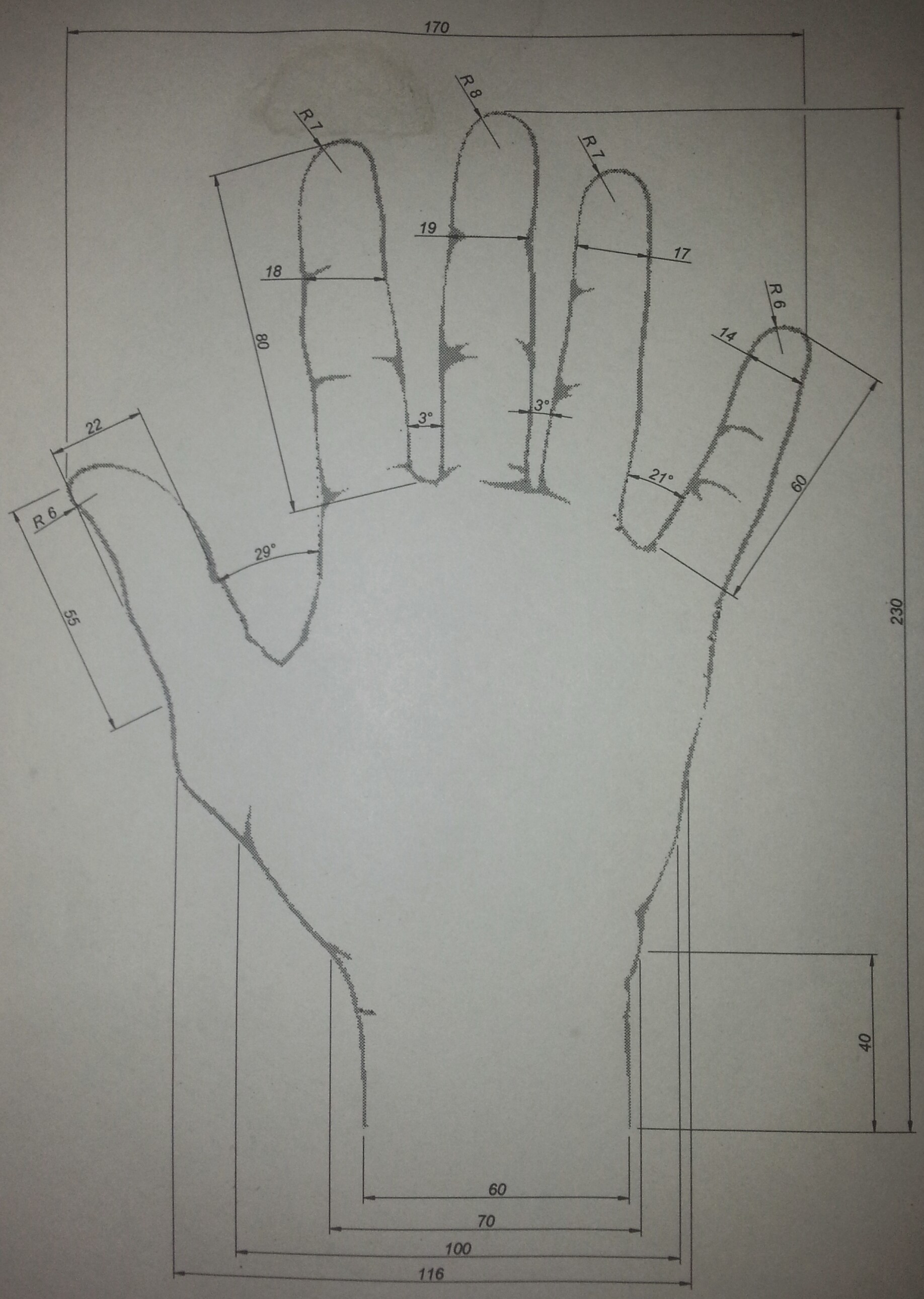

Witam forumowiczow... dostalem wczoraj takie cudo do zrobienia na avii z haidenheinem .Obrazek
czy jest mozliwe wykinanie takiego czegos puszac z reki taki program czy warto pidepszec sie jakims programem np... jakim moze jakues sugestie jak sie do tego zabrac. Z gory dziekuje za zaibteresowanie tematem

corel trace, i masz juz dxf'a potem najprostszy CAM ..

Czy można takie coś z ręki nabazgrać czy faktycznie trzeba sięgać po programy jak wygląda potem konwersja takiego programowania na PC na maszynę i rozszerzenie .H
Ma to być kontur dłoni na powiedzmy blasze o wymiarach 200x200x10 takie coś jak odciśnięta dłoń w betonie robiona frezem kulowym fi 12
nie mam pomysłu na to i nie wiem z czego skorzystać a co da mi taki corel trace i dmf chciałbym podać rysunek i żeby mniej więcej wypisało jak mi współrzędne

Pisanie tego ręcznie zajmie sporo czasu i nie wiem czy starczyłoby mi cierpliwości na odwzorowanie wszystkich zakrzywień. Odrysowanie tego corel-u zajmie 2 minuty roboty, używając narzędzia "łamana". W automatyczne trasowanie bym się nie bawił, bo z tego rysunku było by więcej później poprawiania, niż ręcznego przejechanie łamaną po konturze. Potem zapis do dxf i konwersja dxf->gcode.
Frez kulowy 12 chyba będzie za duży, chyba że chcesz to powiększyć.

Yhy dziękuję za radę niop powiększy się bo najmniejszy jaki mamy na płytki to fi 12 nie mamy mniejszego na firmie a palcowym będzie trwało wiecznie :-) więc myślę że z konturem nie będzie problemu tylko potem będzie zabawa z wybieraniem pozostałości materiału. Wiec piszesz żeby pobawić się tym corelem ??? a czy jest darmowa wersja czy płatna bo na chomikuj jakoś koleś ma wersję portable ale nie działa za stabilnie wywala błędy. Macie może namiary na programik będę wdzięczny za okazała pomoc. Pozdrawiam

Płatna wersja działa jako trial przez 15 lub 30 dni - jest w pełni funkcjonalna. Nie próbowałem, ale jest też darmowy program Inkscape, który ma możliwość zapisu w dxf. Narzędzie "łamana" z pewnością tam jest i import bitmapy do położenia na tło.

Corel trace to narzędzie z pakietu corel-a. Jak już wcześniej pisałem, ten rysunek nie nadaje się do trasowania, bo nie wyjdzie na gotowo. Zamiast to poprawiać szybciej się to odrysuje. Dziś już nic nie zrobię, ale jutro może znajdę chwilę. Na g-kody już sam sobie zamienisz.

Już sobie zrobiłem w inkscape a potem do cambam i wygenerowałem sobie g-kod na heindenhain-a ale... dziękuje za chęci i poradę.

    • to tylko część programu i nie wiem po co są te oznaczenia po XY te I i J co to za miary i dlaczego nie ma R promienia nie wygenerowało???
