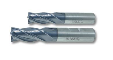

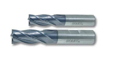

tak, 4mm.
głębokość jest 1 x D. ważniejszy jest posuw niż głębokość. przy złym posuwie zużywasz dolną część freza i za drugim przejściem dół jest tępy a góra nie, więc frez się złamie. bardziej ekonomiczne jest wykorzystywanie całej długości freza. jak będziesz wolno jechał to nie pęknie. jeśli pęka szybko to może zamocowanie sztuki nie jest za stabilne?
porównanie freza stal i alu
ObrazekObrazek
