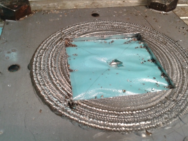

Mam problem z nierdzewką. Mianowicie, w kawalku blachy chce zeskrawać kolo o glebokosci 1.5mm, zakladam frez 10fi hss 4piorowy daje F96000 a S5000 i wychodzi mi szajs. prosze o jakies propozycje moze jakas zmiana parametrow badz freza.. sam juz nie wiem ...Obrazek

MarcinLaserStud pisze:moze jakas zmiana parametrow badz freza
Zmiana parametrow i freza wskazana :wink:
jesli juz HSS to taki do nierdzewki, np.:
http://www.dolfamex.com.pl/produkt,945,pl.htm
Vc 22
S 720obr/min!
Vf 154mm/min!

hss może szybko paść przy tych parametrach, zwłaszcza posów wg mnie za duży.
podejrzewam że przy 100mm/min może mieć cieżko, lepszym rozwiązaniem by był węglik :)
[ Dodano: 2014-01-27, 19:20 ]
a ta fotka wygląda strasznie- z posuwem chyba pomyliłeś się o dwa zera, a przy tych obrotach to ten frez się palił w oczach :D
no i kwestia jaka to nierdzewka- niektóre strasznie się kleją..

haha nie wieże... weż ty z 500 obr daj i posuw 100mm/min gdzie ty sie uchowałeś? ew jak masz weglika to s1000 posuw od 350-500mm/min i chlodzenie bo ci zjara freza moment.

MarcinLaserStud pisze:Mam problem z nierdzewką. Mianowicie, w kawalku blachy chce zeskrawać kolo o glebokosci 1.5mm, zakladam frez 10fi hss 4piorowy daje F96000 a S5000 i wychodzi mi szajs. ...
... całe szczęście , że nie jesteś lekarz. :roll:
Skąd te parametry wytrzasnąłeś ?
.... , z katalogu ?
p.s.
Zastosuj węglika
Vc 60 , fz 0,04 mm/ ostrze

Ładna "patera" koledze wyszła :smile:

a można fotkę freza zobaczyć po tej operacji zostało go jeszcze coś ????
