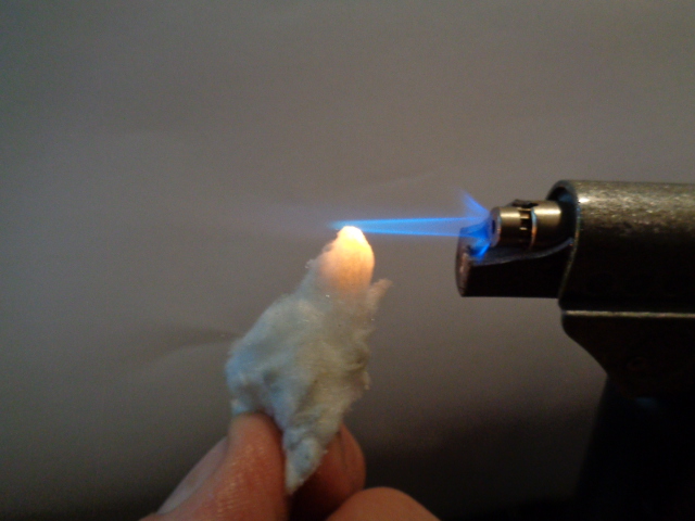

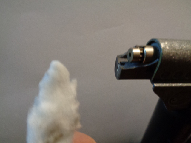

Na pewno sprawdzi się wata izolacyjna o nazwie KAOLIN.
Wygląda jak wata kosmetyczna.Była stosowana np w piecykach do topienia metali jako izolator między
grzałką a obudową.Bardzo dobrze izolowała.Do kupienia w sklepach z narzędziami jubilerskimi.
Na zdjęciach widać że nie boi się wysokiej temperatury.
