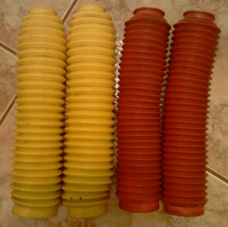

Post napisał: zacharius » 12 mar 2015, 16:05
guma amortyzatora w widelcu motocykla.
ja planuje to. tylko musze pomiary zrobic

Osłony do motocykli?
Ciekawe
[youtube][/youtube]
[youtube][/youtube]
