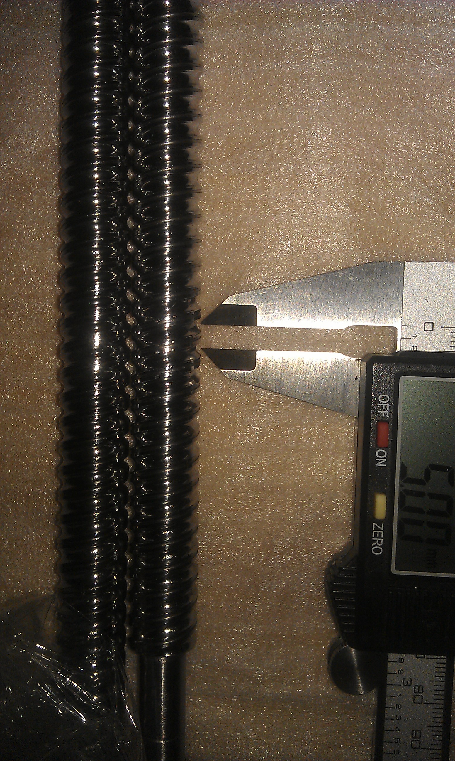

1.Jest ktoś w stanie ze zdjęcia określić jaki to jest typ śruby czy 1610 czy 1605?
2.Czy jest to ten sam, identyczny gwint (śruba)?
3.Czy ja mierząc w ten sposób czyli odległość pomiędzy bieżnikiem (gwintem) zmierzę właściwie skok gwintu (literka P z rys. technicznego producenta śruby)?

1. Gwinty jednego producenta są zwykle normalizowane. Nakrętki mogą być różne (no różne wykończenie kołnierza, lub bez), ale gwint to gwint.
2. Jeśli jest tego samego producenta, ma taką samą średnicę i skok to to jest to samo.
3. Skok gwintu, to odległość o jaką przemieszcza się nakrętka na nim założona po pełnym obrocie (360'). Z Twojego zdjęcia można wywnioskować, że to gwint o skoku 5mm.

Spawdż według pkt.3 bo odległość może być 5mm ,a skok 10mm

Nie wiem czy dobrze zrozumiałem,ale skok to odnosi się tylko do nakrętki? Czyli nakrętka 1605 przy pełnym obrocie przemieści się 5mm, a 1610 o 10mm?

Jak na gwint 1605 założysz nakrętkę 1610 (lub odwrotnie) i będzie działać i udokumentujesz to filmem to płacę Ci stówę 8)
Zwykle nakrętka 1605 na gwincie 1610 daje posów 7.5 mm ;)

Zienek, bez ironii, gosc normalny jest tylko sie nie zna.
Sa sruby jedno i wielowchodowe. Ale tu po zdjeciu wyraźnie widac ze sa jednowchodowe wiec skok jest taki jak odleglosc biezni. Jak sruba jest wielowchodowa to ewidentnie to widac

U mnie problem polega na tym, że kupiłem u sponsora nakrętke i śrube jako komplet Hiwin 1605. Przynajmniej tak zamawiałem i tak jest na fakturze,ale problem pojawił się w momencie nakręcania nakrętki na gwint. W żaden sposób nie jestem w stanie jej nakręcić, ponieważ się blokuje i zacina albo wypadają kulki. Robiłem to wg filmika, który ktoś podawał, z tulejką która jest z nakrętą, ale efekt jest ten sam, czyli qpa;-).
Prawdopodobnie przyczyną jest to, że nakrętka i śruba jest o innym skoku, więc zmierzyłem gwint tak jak na zdjęciu powyżej i stwierdziłem że jest to gwint 1605. Zamówiłem 1610 a przyszło to samo. Zgupiałem..nie wiem jak wbrnać z tego.
Nie wiem jaką mam nakrętke, czy 1605 czy 1610, ponieważ po oznaczeniach z nakrętki nie znalazłem w necie jaki to jest typ.
Oznaczenia nakrętki: S1109T7-4 099 (grawer) i na czarnym plastiku - 7F0057

Ja z Hiwinowym gwintem też zrobiłęm ten błąd, że ściągnąłem nakrętki na patyczki.
Potem przy próbie włożenia już był problem.
Próbował też Gaspar, z zamiarem odkupu tych zestawów, ale się poddał.
Trzeba mieć chyba azjatyckie rączki...
W środku, jak masz kulki, to możesz pi razy oko zobaczyć, jaka jest przestrzeń pomiędzy rzędami kulek - czy jest to pi razy oko 5 czy 10 mm. Np wsuwając patyczek do mierzenia głębokości suwmiarki, i dosuwając go do jednego rzędu kulek, potem do drugiego i sprawdzić różnicę pomiarów - to będzie skok nakrętki.
