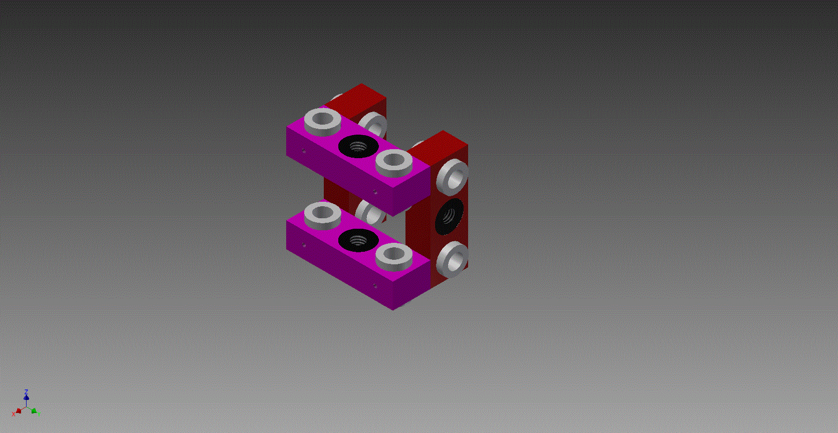

Cały element z łożyskami osi Y i Z miał wyglądać jak ten który przedstawiam na poniższym obrazku:
Spawacz u którego zamówiłem ramę powiedział że może takie coś pospawać z czterech pojedynczych elementów aluminiowych tylko muszę je wcześniej gdzieś wyfrezować. Białe elementy to łożyska LM12UU a czarne to te nakrętki. Nakrętki miały by być dociskane z obu stron śrubami m4 albo nawet m5 a łożyska zablokowane Segerami tak jak w oryginalnych obudowach.
Niestety za zrobienie czterech takich elementów z aluminium życzą sobie ode mnie różni fachowcy od 130 do 170 zł a to strasznie dużo w porównaniu do kosztów reszty elementów. Za samą pospawaną i nawierconą ramę płacę 200 zł.
Pojedynczy element zarówno fioletowy jak i czerwony ma wymiary:
85x21x30 [mm]
Przewidziałem obróconą oś z dlatego aż osiem łożysk w jednej obudowie jest.
Jestem otwarty na wszelkie propozycje dotyczące tego typu obudowy którą mógłbym wykorzystać bo może wyjdzie taniej a nawet lepiej.
85x21x30 [mm]

Obawiam się że w takiej konstrukcji i nakrętki powinny być ustabilizowane Segerami wstrzelonymi do rowków wytoczonych w gniazdach lub za pomocą dodatkowych kołpaczków przykręconych do tych korpusów. Inaczej śrubki M4 nie uchronią przed wyciąganiem nakrętek z otworów pod wpływem obciążeń osiowych. To niestety jeszcze bardziej podniesie koszt detali. Ja zrobiłem sobie takie zespolone mocowania nakrętek i łożysk odlewając je z polimerobetonu czyli żywicy z piaskiem. Było przy tym trochę dłubaniny ale koszt, przynajmniej dla mnie sporo niższy. Bez żadnych Segerów czy innych zabezpieczeń. Ma się to nijak do wykonania z aluminium ale też i moje oczekiwania wobec maszynki nie były wyśrubowane. Frezarki już nie mam , zostało mi trochę zdjęć z realizacji.

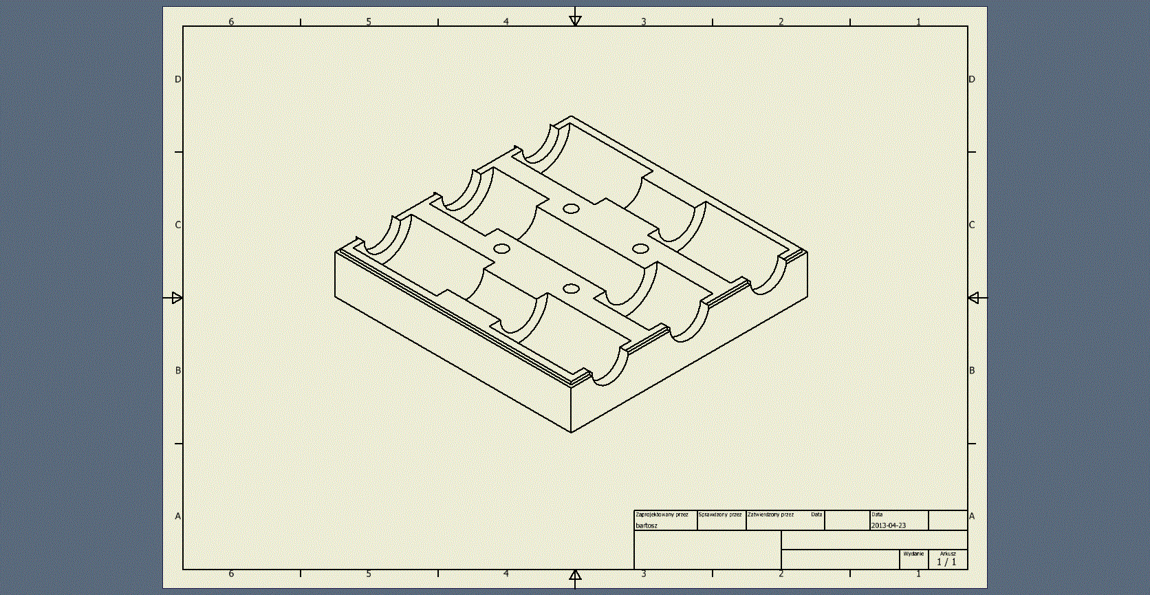

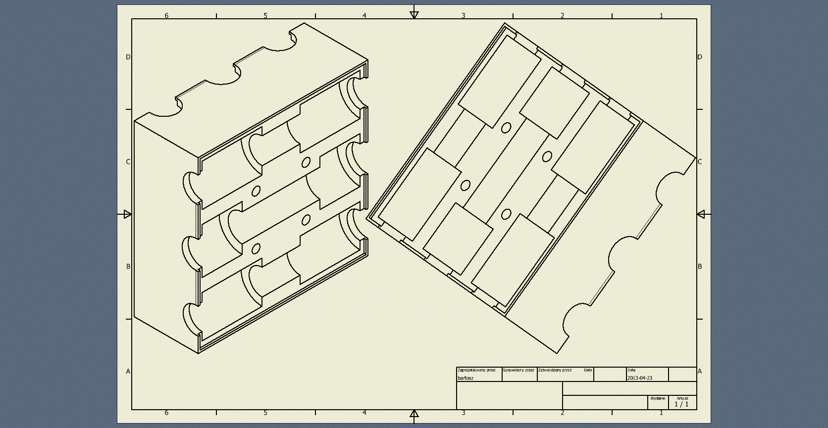

Zastanawiałem się nad zrobieniem tego jako jednej takiej kostki którą skręcił bym z trzech elementów i w środku zamknął te wszystkie łożyska i nakrętki. Przestraszyłem się tylko ile to może ważyć. Liczyłem też że ktoś z forum by mi to jakoś taniej wyfrezował ale nikt się nie zgłosił do ogłoszenia. Zrobię projekt taki właśnie trzyczęściowy do skręcenia i rozpytam o cenę.
[ Dodano: 2013-04-23, 17:20 ]
Dobra właśnie skończyłem projektować w inventorze uchwyt skręcany czterema śrubami m4 i składający się z trzech części. Dwie są takie same wystarczy jedną obrócić o 90 stopni. Całość ma wymiary 85x85x60 [mm] oczywiście po złożeniu. Chyba te cztery śruby m4 powinny to dobrze złączyć. Proszę o ocenę i jak myślicie? Skasują mnie jak za zboże za wyfrezowanie tego z aluminium?
Całość nie powinna być wcale takie ciężką ponieważ bryła o wypełniona, aluminiowa o tych wymiarach ważyła by ok 1.2 kg tutaj ta bryła jest prawie że pusta w środku.
Wystarczy włożyć do środka wszystkie łożyska i cztery nakrętki i skręcić do kupy.
