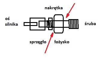

mam pytanie dotyczące łożyskowania śruby.
Od strony napędowej ,łożysko podwójne skośne dla solidnego zamocowania oraz wyeliminowanie luzów wzdłużnych..(pod śrubę kulową 1605 łożysko 3201 2RS)
a od strony przeciwnej podparte.. no właśnie najlepiej czym..
Łożyskiem samonastawnym, wahliwym, wzdłużnym czy po prostu zwykłym kulkowym
zapytam jeszcze o sprzęgła..
kłowe? mieszkowe?

Ja mam dwa takie same 3201 2RS, a koniec sruby zatoczony
po prostu tak, ze ma niewielki luz w lozysku i plywa sobie jak chce.
W kolejnej maszynie chyba zrobie lozysko slizgowe z nylonu.
A to po to, zeby sprawdzic czy przypadkiem nie poprawi kwestii wibracji sruby.

czym lub w jaki sposób podeprzeć łożysko z obu stron (czerwone strzałki)

Wewnętrzny pierścień zaciśniety nakrętką na osi śruby a zewnęrzny zaciśnięty w obudowie łożyska.

ale między nakrętkę a łożysko włożyć jakąś podkładkę? (strzałka z lewej)
a łożysko z drugiej strony oparte jest o co... (strzałka z prawej)
o gwint śruby?

Jak początek gwintu jest przetoczony i ma kąt prosty do okoła, to tak.
Pod nakrętkę można dać jakąś podkładke, żeby tylko wewnęrzny pierścień łożyska dotykała. Od strony gwintu też, jakby miał za dużą średnice.
