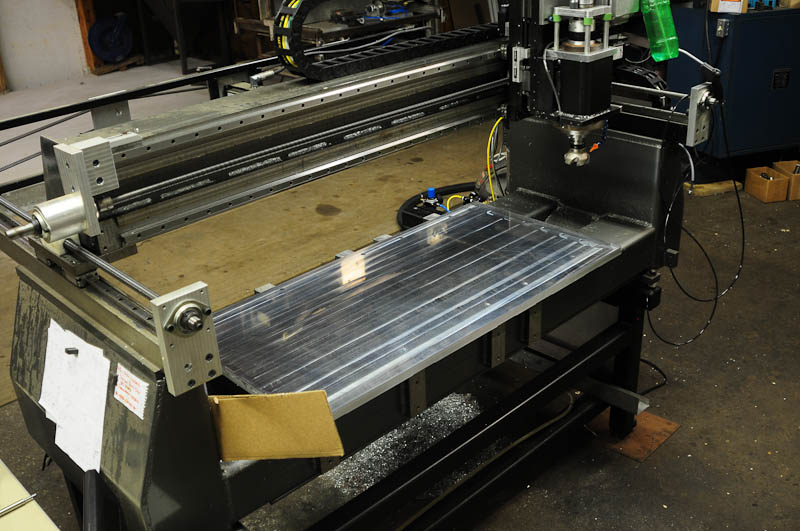

Potrzebuje wykonac nakretke trapezowa z poliamidu do mojej maszyny CNC z linku ponizej
https://www.cnc.info.pl/topics60/frezar ... t33098.htm
Nie moge znalezc gotowych nakretek poliamidowych ale znalazlem na allegro material z ktorego moglbym ( chyba :) ja wykonac
Co o nim sadzicie ?

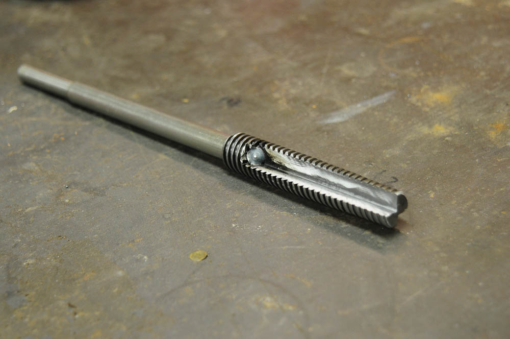

W jaki sposob najlepiej ( czyt. najtaniej i najlepiej ) wykonac taka nakretke ?
Znalazlem gwintownik ktorym moglbym to wykonac ale jest on dosc drogi ( ok 300 zl ) myslalem rowniez zeby wykonac gwintownik we wlasnym zakresie ale nie wiem jaka jakosc otrzymam przy takim narzedziu ? Czy ktos cos takiego przerabial i moglby mi cos na ten temat powiedziec ?

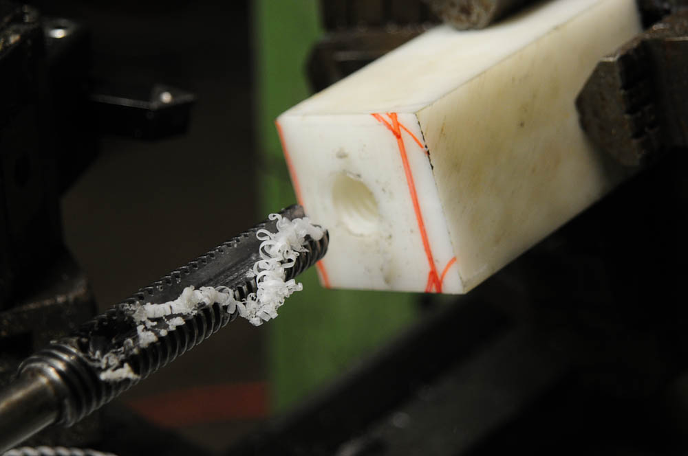

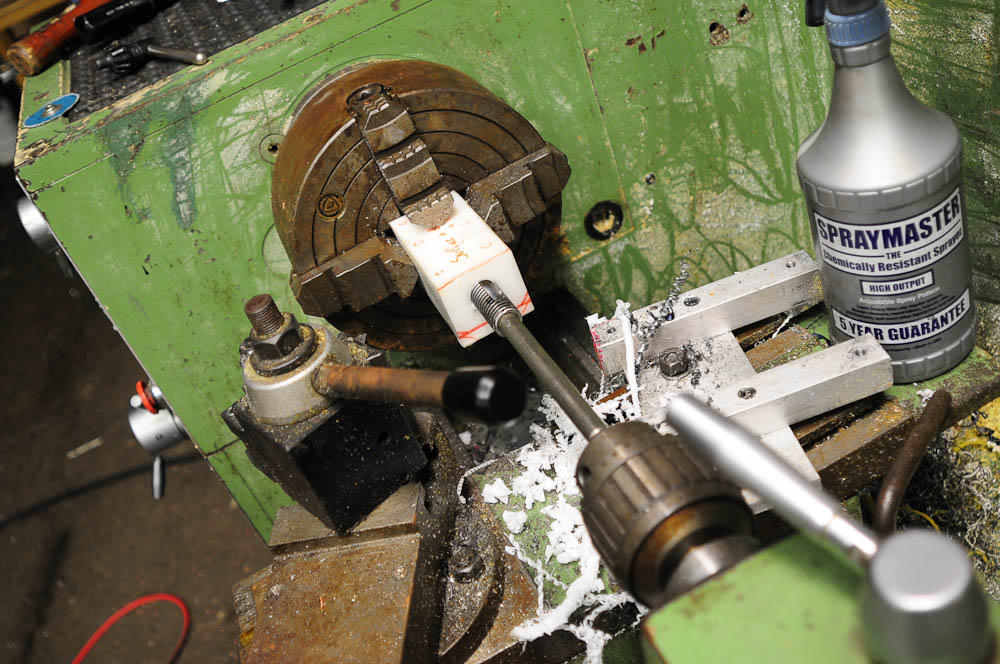

Jeden gość wykonał gwintownik z kawałka śruby, z którą ta nakrętka ma współpracować. Początek stoczył na stożek i zrobił wzdłużne nacięcia żeby uzyskać krawędzie skrawające.

Post napisał: Zbych07 » 09 sty 2012, 18:04
Podobny patent zastosowano w sporo większej maszynce zaprezentowanej na CncZone

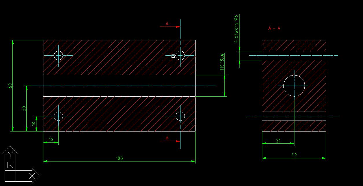

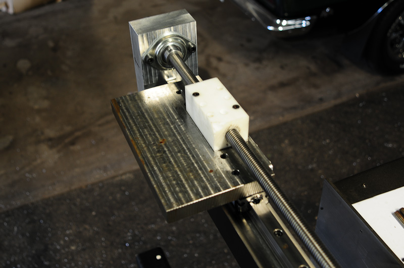

Post napisał: bbmaniek » 17 sty 2012, 03:31
Chcial bym wykonac nakretke z Boramid 6-G.S.L. Poliamid 6 odlewany z dodatkiem smaru (kolor zielony ) Gwintownik postaram sie wykonac we wlasnym zakresie z kawalka sruby trapezowej TR 18 x 4
Nakretka bedzie wygladala jak na rysunku powyzej Planuje zastosowac takie nakretki w kazdej osi beda mialy dlugosc 100 mm
Jak myslicie czy po jednej nakretce w kazdej osi bedzie wystarczajaco zeby w napedzie nie bylo luzow czy moze zastosowac po dwie ?
Z tego co czytalem to nakretki z twozyw sztucznych ( Poliamid lub nakretki IGUS) wykazuja mniejsze luzy niz nakretki z mosiadzu

bbmaniek pisze:Planuje zastosowac takie nakretki w kazdej osi beda mialy dlugosc 100 mm
Tia..., daj od razu po cztery takie na oś, w ogóle nie będzie luzów. NIGDY :mrgreen:

bbmaniek pisze: myslalem rowniez zeby wykonac gwintownik we wlasnym zakresie ale nie wiem jaka jakosc otrzymam przy takim narzedziu ? Czy ktos cos takiego przerabial i moglby mi cos na ten temat powiedziec ?
Czytaj trochę to forum i używaj wyszukiwarki, naprawdę będzie Ci o wiele łatwiej
https://www.cnc.info.pl/topics64/nakret ... t10652.htm
Z metrowego kawałka gwintu parę sztuk Ci wyjdzie
