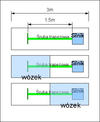

(chodzi o oszczędności) - frezowanie w drewnie.
Mam już zrobioną częściowo konstrukcję z metalu 3000x1000x700. (oś Y na trawerzach i łożyskach zwykłych (na razie) - w razie czego to wstawię na nie wałki podparte )):
Silniki planuję 3Nm.
Oś y zrobiona dużo na wyrost (na zaś).
Zastanawiam się czy nie można umieścić śruby napędowej Y na środku tak jak na rysunku?
Pole pracy będzie zbliżone do długości śruby napędowej.
Mam zamiar dać śrubę trapezową 20x4 lub 22x5
Proszę o radę czy takie rozwiązanie się sprawdzi.
Ostatecznie dam śrubę normalnie czyli od początku stołu do dokąd starczy czyli 1,5m (tym sposobem zmniejszę sobie pole pracy ale na początek wystarczy (na szybkości mi za bardzo to nie zależy). Z tego co doczytałe przy dłuższych śrubach to wpada wszystko w wibracje.
