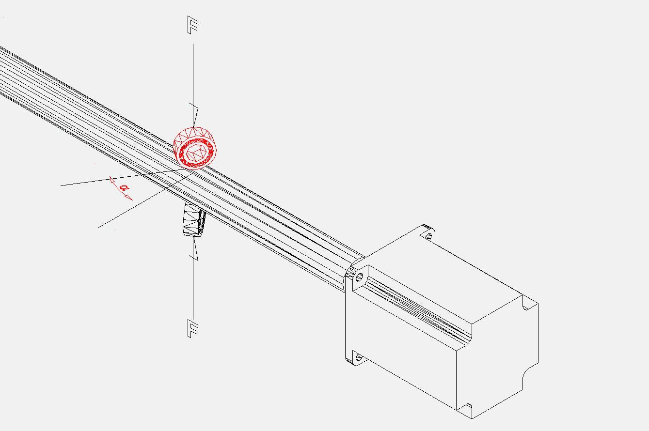

To ja dołożę do rozważań.
Podobny w niekonwencjonalności jest napęd za pomocą szlifowanego gładkiego wałka (a o takie łatwo bo mają je wszyscy) na którym zaciśnięte są dwa łożyska toczne, dwurzędowe, ustawione pod kątem odpowiadającym skokowi "sruby". Zabudowa łatwa, precyzyjne działanie , opory znikome, nawet mniejsze niż w śrubie kulowej.
Ale coś za coś - kontrola pozycji tylko w oparciu o enkoder liniowy. Tak więc tylko do serwa.
Zaskakująca jest skuteczność tarcia zaciśniętych łożysk przy wymuszaniu ruchu postępowego obracającego się wałka.
Sprawdźcie!!!

No właśnie. Zbudowanie czegoś funkcjonalnego w ekstremalnych warunkach daje więcej satysfakcji niż kupienie za pożyczkę z banku piekielnie drogiej linii produkcyjnej i strach czy jutro coś nie puści dymu albo że za rogiem powstanie konkurencja która łyknie klientów. Zdania są podzielone. Jedni uważają że ubogich nie stać na kupowanie rzeczy tanich a inni że ograniczanie kosztów to właściwa droga do fortuny. Niezdrowo jest popadać w jedną czy drugą skrajność. Rozwiązanie o którym jest ten wątek to pewien środek między śrubą z supermarketu i zardzewiałą nakrętką a śrubą kulową.
Ten napęd za pomocą wałka też ciekawy. Ewentualny poślizg może stanowić nawet zabezpieczenie przed przeciążeniem mechanicznym w sytuacjach kolizyjnych. Można powiedzieć że to konstrukcja śruby o możliwym do regulowania skoku. Może się czasem przydać :mrgreen:

Trafiłem na takie coś dziś i pomyślałem że można odświeżyć temat ciekawych napędów. Jeśli ktoś posiada drukarkę 3d, może sprawdzić w praktyce, jak takie coś, co prezentował kolega qqaz parę postów wcześniej, się sprawdza.
http://www.thingiverse.com/thing:112718
