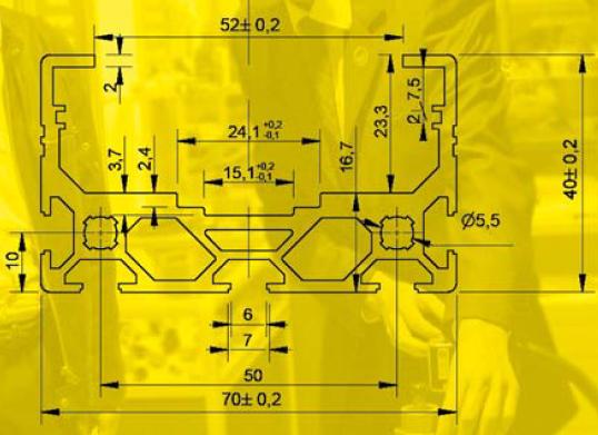

Czy możesz podzielić się uwagami - czy ta szyna i napęd nadają się do płynnego ruchu i jakie to koszty przy np 80 cm
pltmaxnc pisze:Ja już zainwestowałem i kupiłem gotową szynę z wózkiem od producenta - bez silnika i sterownika
http://www.ml.wobit.com.pl/dopobrania/mla.pdf
Szyna jest taka sama jak w urządzeniu DitoGear.
Ponieważ mój slider będzie zasilany z akumulatora szukam najbardziej ekonomicznego sterownika tzn. takiego który nie grzeje się podczas pracy i pobiera min prąd na postoju.
Dotychczas najlepiej spisuje się przerobiny M542 .
pltmaxnc
Posty: 1342
Lokalizacja: warszawa
#48
Post napisał: pltmaxnc » 18 kwie 2011, 19:42
gjozwiak
Szyna jest bardzo dobra a prowadnica Hiwin zapewnia przesuw płynny bez drgań.
Silnik krokowy można tak wysterować że prędkość jest mniejsza niż 1m/h.
Cena wychodzi ponad 1000 zł za 1mb i maleje za jednostkę w miarę zwiększania długości.
Poniżej jest link do kalkulatora i możesz sobie obliczyć ile kosztuje to co chcesz.
Najlepiej kupić sam profil aluminiowy i samemu zamontować prowadnicę i pasek z kółkami
tylko nie wiem gdzie takie sprzedają poza wobitem.
Przekrój szyny na załączonym obrazku. Szukałem w katalogach kanya, item i jeszcze kilku ale nigdzie takiej nie ma.
Jest to dokładnie ta sama prowadnica co tutaj
http://ditogear.com/crank-camera-slider/
http://ml.wobit.com.pl/ko...ndex.php?step=1
