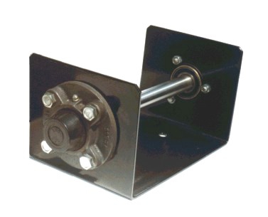

Jak zrozumiałem średnica ztoczenia śruby to 12 mm?

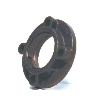

Jeśli tak to z tyłu śruby trzeba zrobić obsadę na łożysko 6901.
Od strony silnika założyć dwie takie obsady - po obu stronach tej płyty wspornikowej. Taki układ łozysk lekko napinasz nakętką i gotowe.
Takie obsady można nawet kupić i chyba się to nazywa "oprawa kołnierzowa".ObrazekObrazek

Tak średnica śruby została zmniejszona do 12mm, żeby założyć łożysko i następnie nagwintowana na samym końcu żeby tylko nakręcić śrubę mocującą wraz z kontrującą. Od strony silnika było toczenie do 12mm i 8mm na sprzęgło.
Muszę zrobić pomiary, czy mi się dwie takie zmieszczą. Mam nadzieję, że tak, bo zaoszczędzi mi to gromadę pracy.

Zrobiłem pomiary i oprawy łożysk proponowane przez ALZ, niestety odpadają, bo o ile od strony silnika da się jedną taką oprawę wcisnąć, to po drugiej stronie płaskownika jest za mało miejsca pomiędzy śrubą a ramą bramy.
Dlatego też w chwili obecnej mam plan zastąpienia tych stalowych płaskowników przez płaskowniki aluminiowe o grubości 20mm w których będzie zintegrowana oprawa na łożyska. Z drugiej strony stalowy płaskownik również wypadnie i będzie jedno pływające łożysko.
