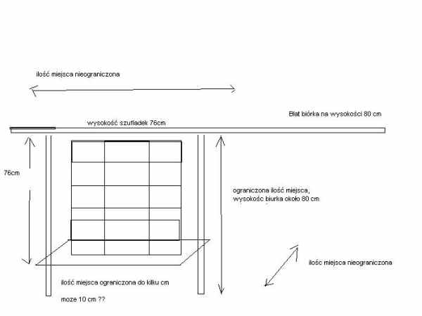

Za biurkiem potrzebuję zrobić elektrycznie podnoszoną pułkę z wysuwającymi się szufladkami.
Normalnie szufladki na pułce będą schowane./pozycja dolna/
Czasami trzeba je podnieść do góry.
Wysokość biurka 80 cm.
Wysokość szufladek 76cm.
Miejsce na mechanizm który będzie się znajdował za biurkiem ograniczony jest na wysokości niż w pozostałych płaszczyznach.
Szybkość i dokładność wysuwania pułki niema znaczenia pod warunkiem że nie będzie to trwało np. 10 minut

A ja bym proponował coś ala podnosnik nożycowy. Można pociąć płaskownik, powiercić i poskręcać na spilki gwintowane, dodatkowo na dół i górę szyny z ceownika i łożyska jako rolki do prowadnic. Do tego silnik z reduktorem z allegro i śruba (coś nie dużego) lub siłownik elektryczny (duża siła przy nie dużej cenie i gotowa forma do zamocowania na dwóch szpilkach) Coś takiego:

Nożycowy można zrobić także mały złożony z dwóch kondygnacji. Szybkość podnoszenia i łatwość wykonania bardzo duże.
