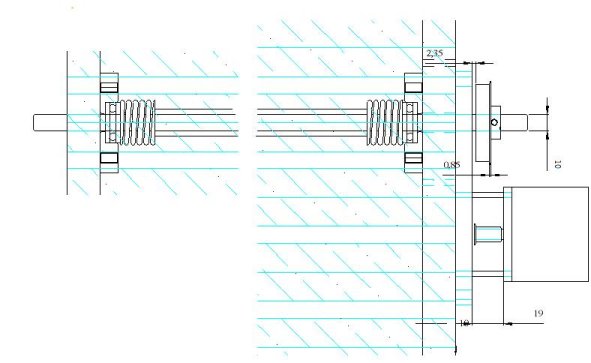

Ja w pierwszej maszynce ze śrubą trapezową wykorzystałem rozwiązanie zaczerpnięte z projektu J.Stinissen 2000-10-23.
W tej konstrukcji śruba nie jest naciągana lecz ściskana. Dzięki temu śruba jest pływająca poza zakresem siły sprężyn co znacznie obniża jej rezonans. Wprowadziłem jedną innowację w tym rozwiązaniu nie zaznaczoną na rysunkach, a mianowicie dołożyłem dwie płaskie nakrętki do regulacji ściśnięca sprężyn.
W tradycyjnym rozwiązaniu czyli dwa łożyska stożkowe orzaz jedno zwykłe na podparciu przy pracy pełnokrokowej i szybkich najazdach był słyszalny dość duży hałas. Po zastosowaniu tłumików na sprężynach poziom hałasu spadł i stał się bardziej głuchy.
W aktualnej konstrukcji w której zastosowłem śruby kulowe zrezygnowałem z tego rozwiązania.
Rysunki są fragmentami z całości projektu, który był projektem publicznym i nie pamiętam by była tam wzmianka, że autor nie życzy sobie zamieszczania na innych stronach.
Gdybym jednak się mylił, to proszę o sygnał i wówczas przerysuję po swojemu.

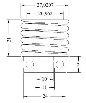

Wymiary sprężyny i łożyska

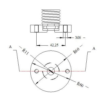

Gniazdo łożyska
