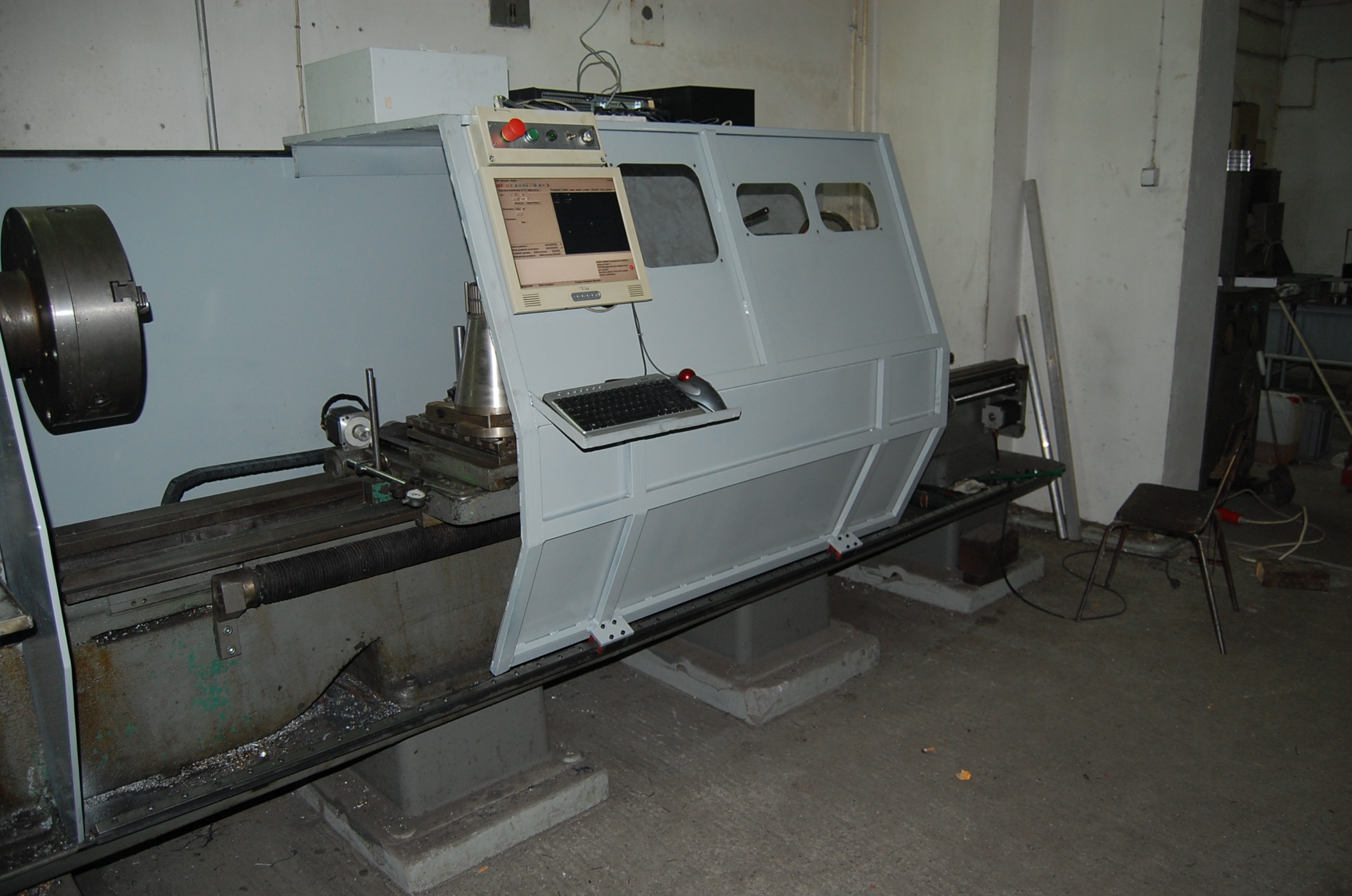

Dzisiaj zajzałem do srub modernizowanej poręby. Po profilaktycznej wymianie łożysk, 3-metrowa 32x5 z poltechu wykręciła 0.08 luzu nawrotnego. Jak na cztery lata pracy to chyba niezle. Skorygowałem programowo i powtarzalność najazdów pozostała w setce.

No nie wiem chyba jak na Poltech to nieżle w niektórych maszynach przemysłowych luz zwrotny 0.1 to max więcej się nie da ustawić . No i ta dokładność najazdu no w Z może byc ale w X to są już dawie setki na średnicy . No i teraz się przyznam założyłem tą śrubę z Poltechu do tokarki CNC .Stara była już tak głóśna że nie mogłem wytrzymać ale co najgorsze powtarzalność wymiaru była normalnie poniżej 0.02 na średnicy ale czasami zdarzały się wybryki do 0.1 .Po założeniu Poltechu najazdy na czujnik są poniżej 0.002
sam nie wierzyłem że to może mieć tak duży wpływ na pozycjonowanie.Kasowanie luzu programowo zawsze pozostawia jakiś ślad na detalu nawet w maszynach przemysłowych gdzie mozna ustawić wiele parametrów najlepiej mieć śruby bezluzowe :wink:

Się zgadza ale na zetce to mały kłopot. I nie uwierzę w całkowity brak luzu nawrotnego w 3-metrowej śrubie :) z samego momentu skrecającego setka, dwie naleci. A robiło sie na manualach z luzem nawrotnym 3-5 mm.
