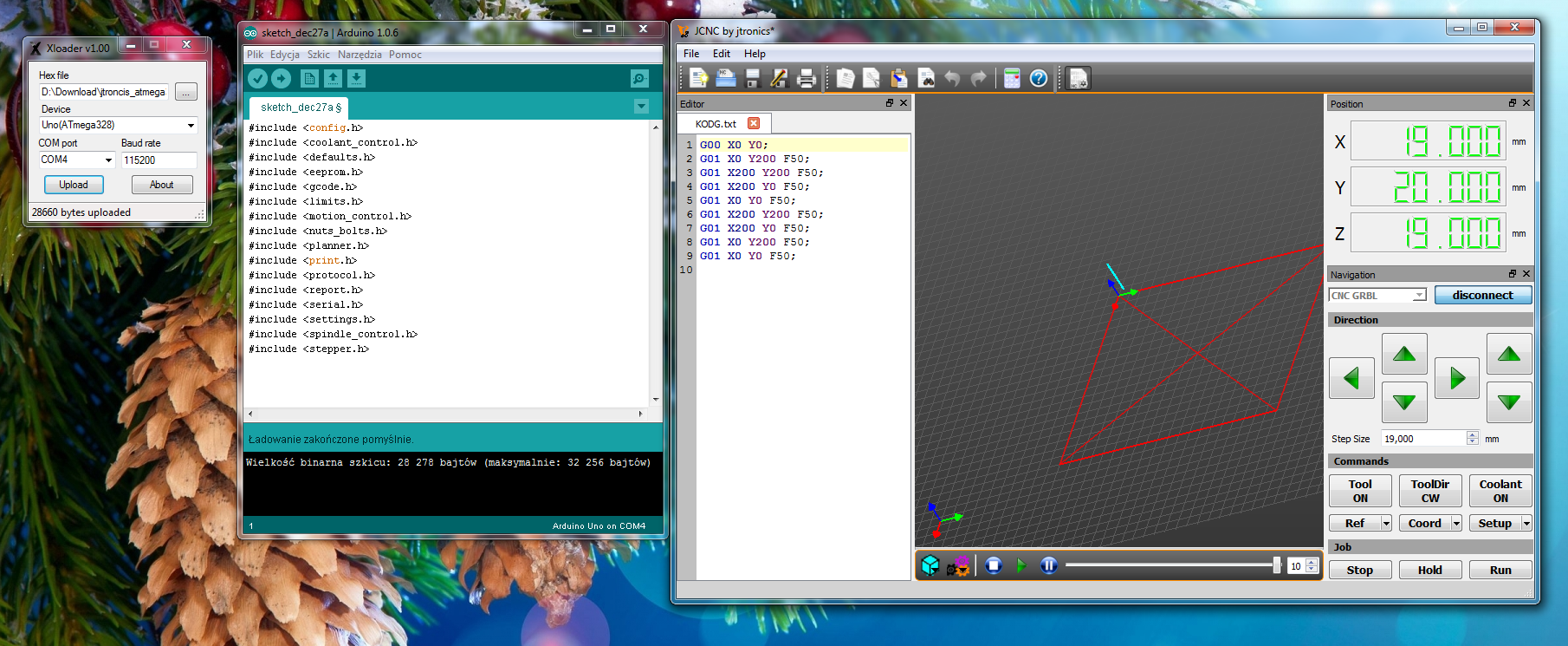

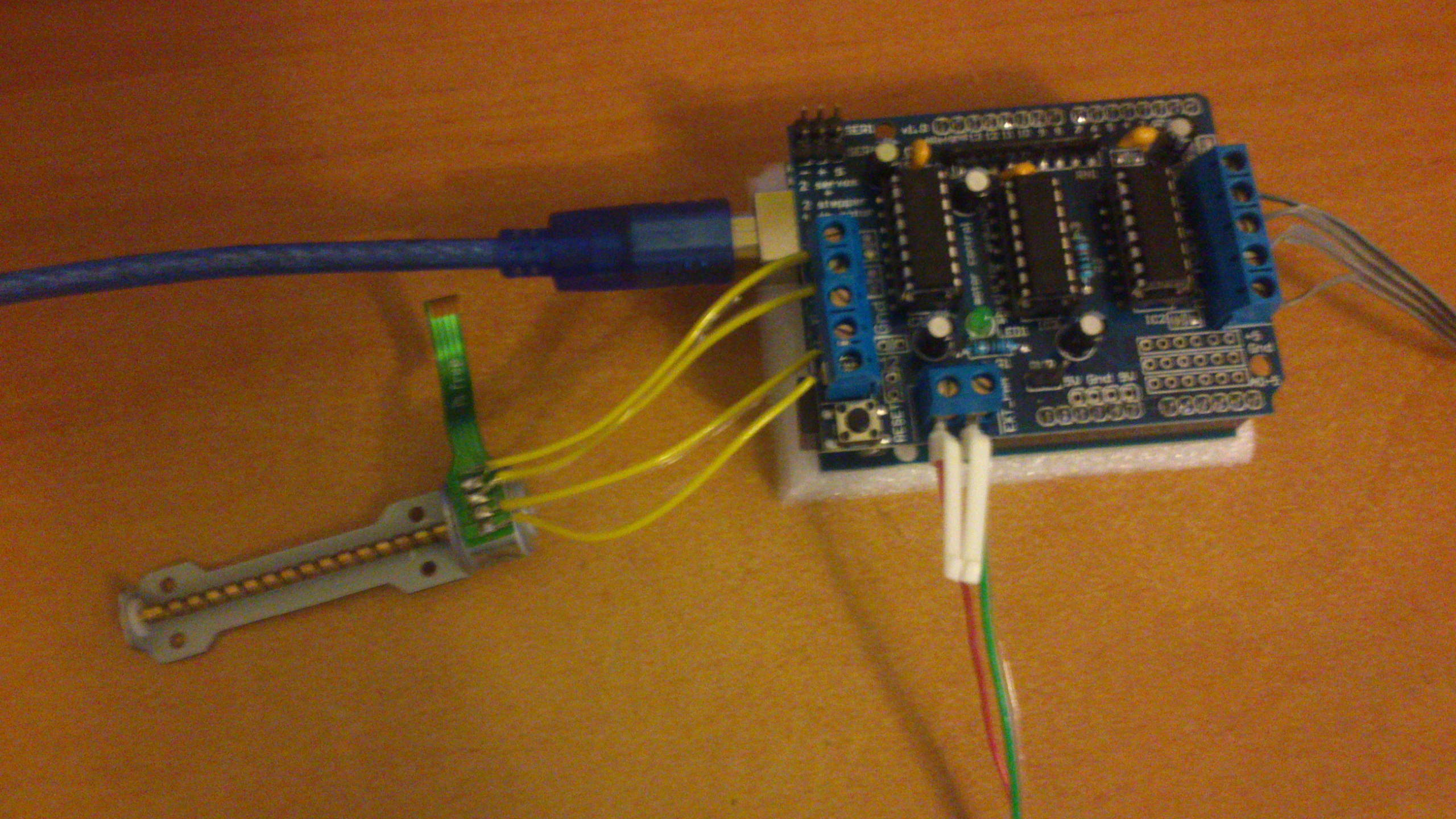

Chciałbym się dowiedzieć czy będę w stanie sterować 2 silnikami krokowymi za pomocą kodów G, jeżeli posiadam Arduino UNO oraz L293D Arduino Shield ?
Pozdrawiam.
Edit:
Dzisiaj próbowałem to zrobić przy pomocy takich programów (CNC Gcode Interpreter, UniversalGcodeSender oraz Printrun). Każdy z nich bez problemu łączył się z moim arduino jednak po wprowadzeniu programu silniki w ogóle nie reagowały. W takim razie czy może to mieć związek z inną ilością kroków na obrót posiadaną przez moje silniki krokowe (64) i tą która jest wprowadzona w programie (200) ?

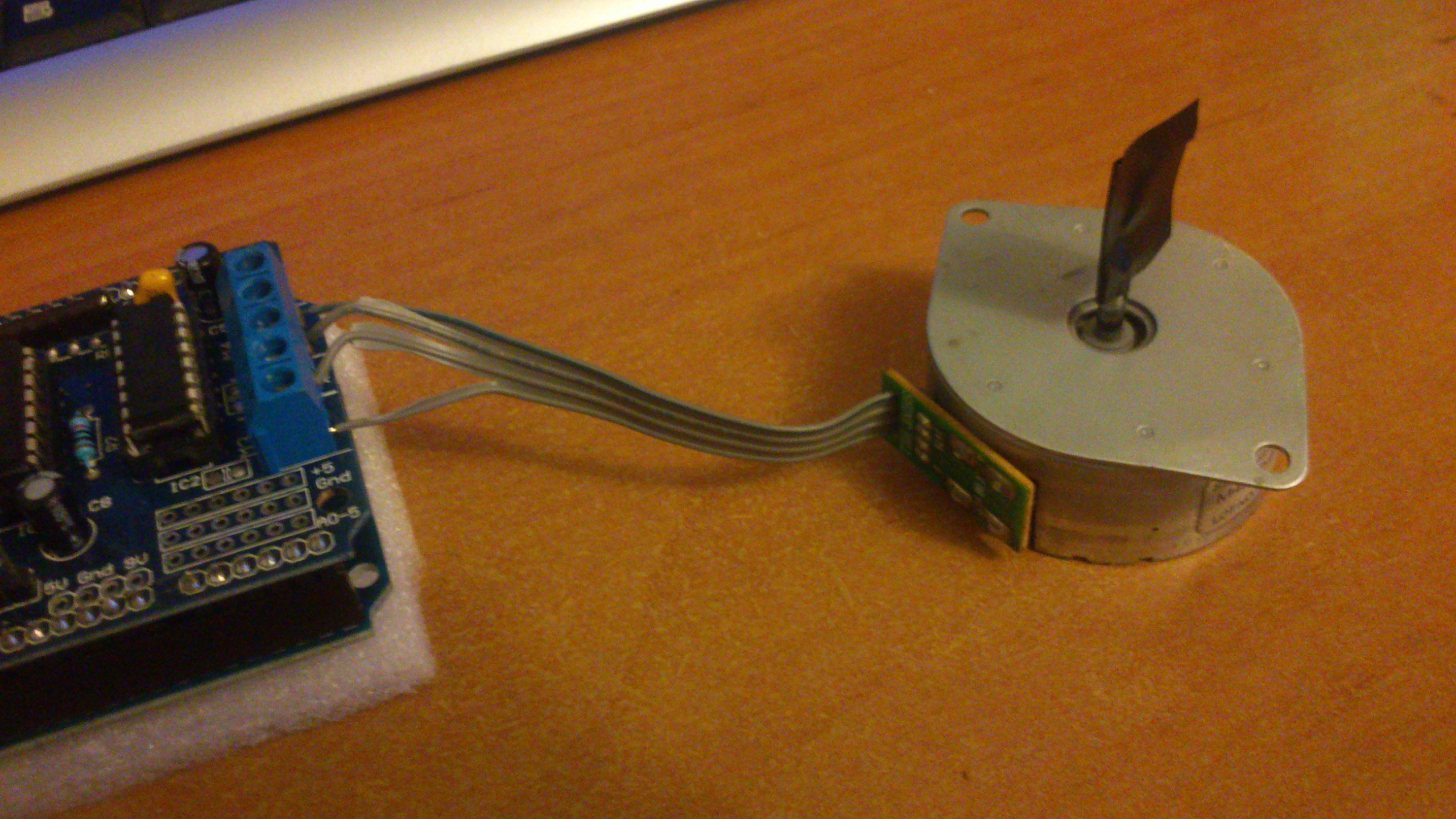

Daj fotkę silników. Jak je połączyłeś. Czy rozłączałeś coś? Niektóre "64" unipolarne można przerobić na bipolarne rozcinając połączenie między środkami cewek (np. z płytki silnika wychodzi 5 przewodów, a do płytki dochodzi z wnętrza silnika 6 i bierzemy z tego 4 ;-) ).

Post napisał: Deynox » 25 gru 2014, 15:51
Edit:
Ok, już sobie z tym poradziłem jednak czy zna ktoś może jakiś sposób, aby nie trzeba było wprowadzać po jednej linijce kodu ?

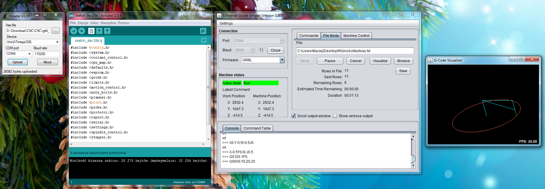

Napisz program, który będzie przesyłał kody do arduino przez RS.
Albo poszukaj gotowca.
Nie wymieniłeś GRBL. Na ich stronie jest tutorial, jak streamować (wysyłać potok) serię g-code'ów do Arduino.
https://github.com/grbl/grbl/wiki/Using-Grbl
https://github.com/grbl/grbl/wiki/Using ... ms-to-grbl
Ostatnie zmiany w repozytorium grbl są z września, więc jeszcze ten projekt żyje i ktoś go dopracowuje. Ja bym spróbował z grbl.
Powodzenia!

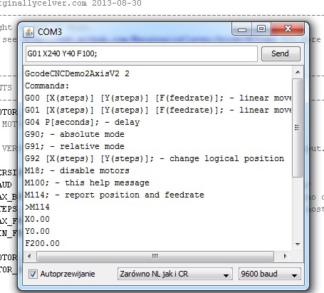

Post napisał: Deynox » 26 gru 2014, 19:17
Czy wie ktoś może dlaczego silniki kompletnie nie reagują na przesłany program ?

Baud rate "niedopasowany"?

Post napisał: Deynox » 26 gru 2014, 21:08
Niestety nie tylko taka wartość wchodzi w innym wypadku "Uploading failed".

Post napisał: Deynox » 27 gru 2014, 15:58
Problem rozwiązałem na takiej zasadzie, że zmieniłem oprogramowanie z Grbl na Link
Niestety posiada ono tylko takie kody G jak G00 oraz G01.
Próbowałem również innych programów jednak efekt jest ten sam - brak reakcji silników na przesłany program.
Dlatego, jeżeli ktoś zna się na Grbl to w dalszym ciągu potrzebuję pomocy.
