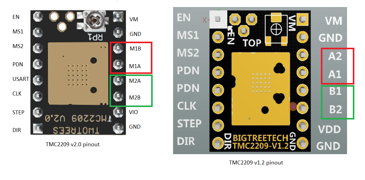

Witam posiadam ploter grawerujący z osią x i y płyta MKS DLC32 i sterowniki TMC2209 v1.2 . Jeden ze sterowników przestał działać więc zakupiłem nowy ale TMC2209 v2.0 no i się zaczęło. Myślałem że tylko wymienię i już. Na osiach nie mogę ustawić punktu gdzie zaczyna grawerować. Jak ustawie w programie że mogę sterować do przodu i do tyłu to jak włącze żeby powrócił do punktu początkowego to on idzie całkiem w inną stronę. Jak to ustawić i czy trzeba jakiś sterowniki dodatkowe instalować.

Google mówi, że te sterowniki nie są ze sobą kompatybilne, co akurat zgadza się z tym, co napisałeś.
Tylko teraz jest pytanie, czy maszyna całkiem głupieje, czy tylko silnik kręci się w przeciwnym kierunku.
Jeżeli całkiem głupieje, to zapewne nic nie zrobisz, bo masz różne sterowniki podłączone do jednej płyty.

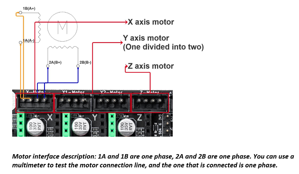

Jeżeli natomiast tylko silnik od nowego sterownika kręci się w przeciwnym kierunku, to wystarczy zamienić miejscami dwa kabelki od silnika (A+ z A-, lub B+ z B-).

Wygląda, że pinout jest ten sam :| Dziwne, że nie chce działać :roll:
