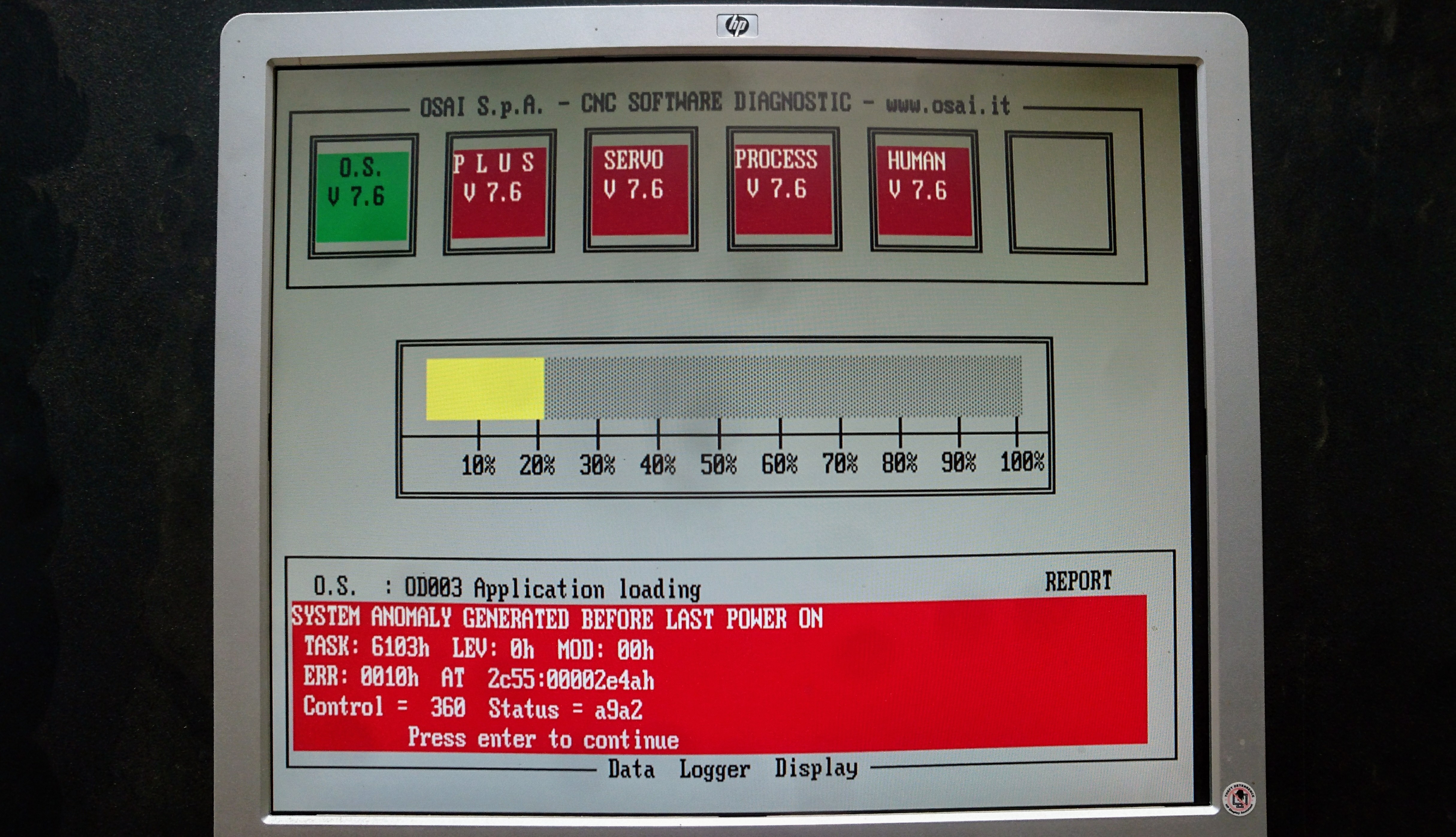

kams
Posty: 5
Rejestracja: 17 lut 2023, 01:01
Re: Bacci Jet-Wyłącza się
#19
Post napisał: kams » 21 lut 2023, 17:46
Po podłączeniu monitora widzę taki komunikat, o dziwo z poziomu OSAI nie jestem w stanie przejść dalej bo klawiatura tutaj nie działa.. Może ktoś dodał jakieś zabezpieczenie?
Niestety nadal nie wiem co może ten błąd generować bo nic w internecie z takimi kodami znaleźć nie mogę :(

Post napisał: tuxcnc » 21 lut 2023, 19:43
kams pisze: ↑
21 lut 2023, 17:46
To ewidentnie jest program diagnostyczny, który wykrywa gdzieś wartość inną niż spodziewana.
Może to być uszkodzony plik na dysku, albo błąd pamięci. Stawiam na to drugie.
Dlatego zalecałem zrobić diagnostykę sprzętu innym oprogramowaniem.
