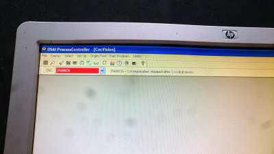

Witam szanownych użytkowników,
Możne znajdzie się ktoś doświadczony z maszyną Bacci Jet? Maszyna jest 5 osiowa ale to chyba bez większego znaczenia.
Problem polega na tym że z dnia na dzień maszyna zaczęła się wyłączać/rozłączać po zakończeniu cyklu pracy.. Normalnie się zeruje, ustawia pod program, można rzec że wszystko działa, maszyna obrobi elementy do końca, po czym po powrocie stołu z obrobionymi elementami i wysunięciu siłowników (zakończenie cyklu, czekanie na wymianę elementów) maszyna się wyłącza. Nie pokazuje przy tym błędów, po prostu zrywa połączenie które można przywrócić po wyłączeniu zasilania i ponownym włączeniu całej maszyny.
Czy ktoś się z tym spotkał? Nie było nic robione ani zmieniane, maszyna wyłączona na koniec zmiany została włączona kolejnego dnia i tak zaczęła się wyłączać.
Dziękuję za jakąkolwiek podpowiedź.
kams
Posty: 5
Rejestracja: 17 lut 2023, 01:01
Re: Bacci Jet-Wyłącza się
Post napisał: kams » 17 lut 2023, 16:49

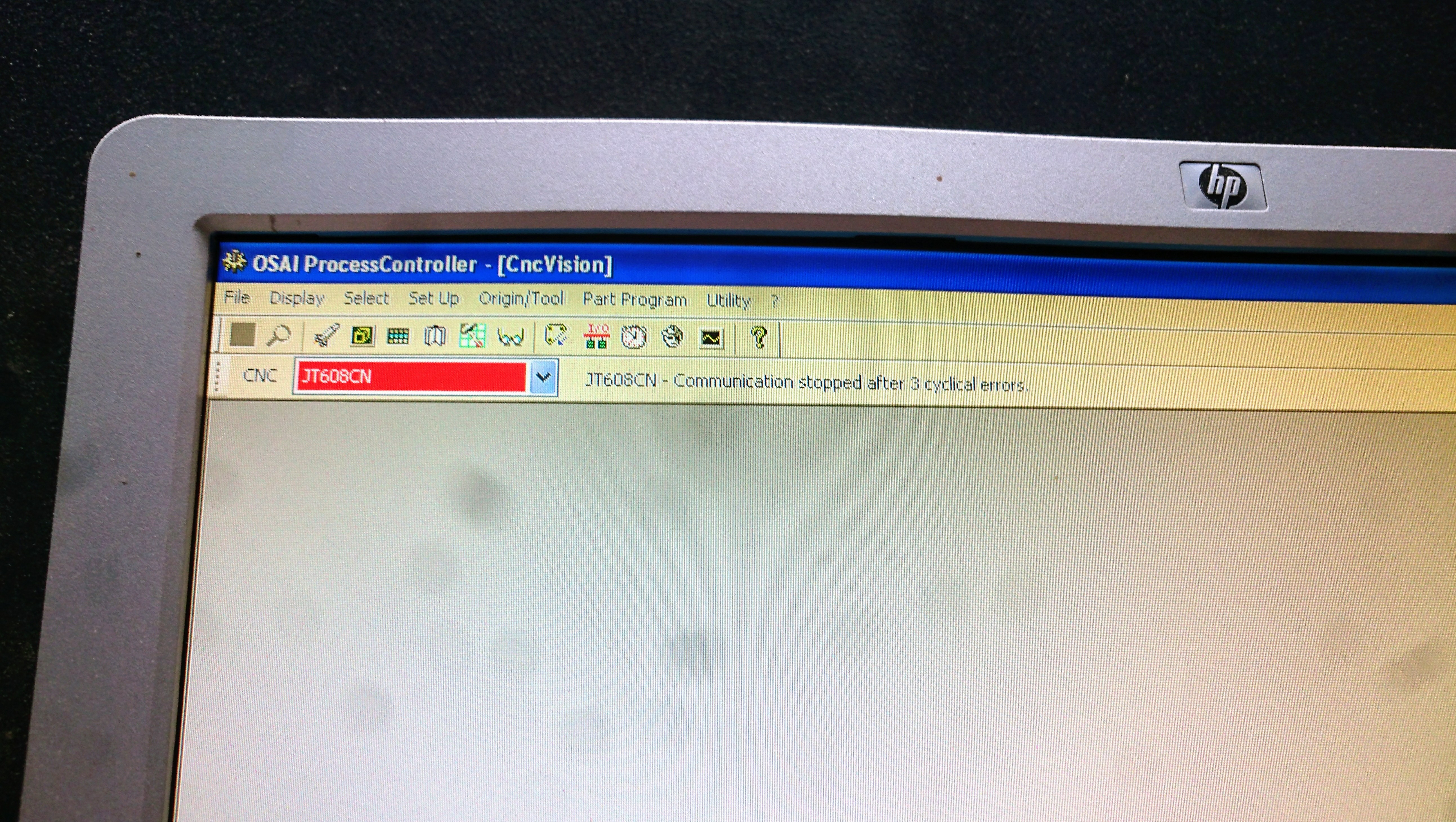

Dziś w końcu pokazała komunikat "Communication stopped after 3 cyclical errors"
Ale nic więcej nie potrafię znaleźć gdzie znaleźć jakieś wyjaśnienie co ją boli.. Dla czego nagle zaczęła sypać się komunikacja i to zawsze jak kończy cykl.

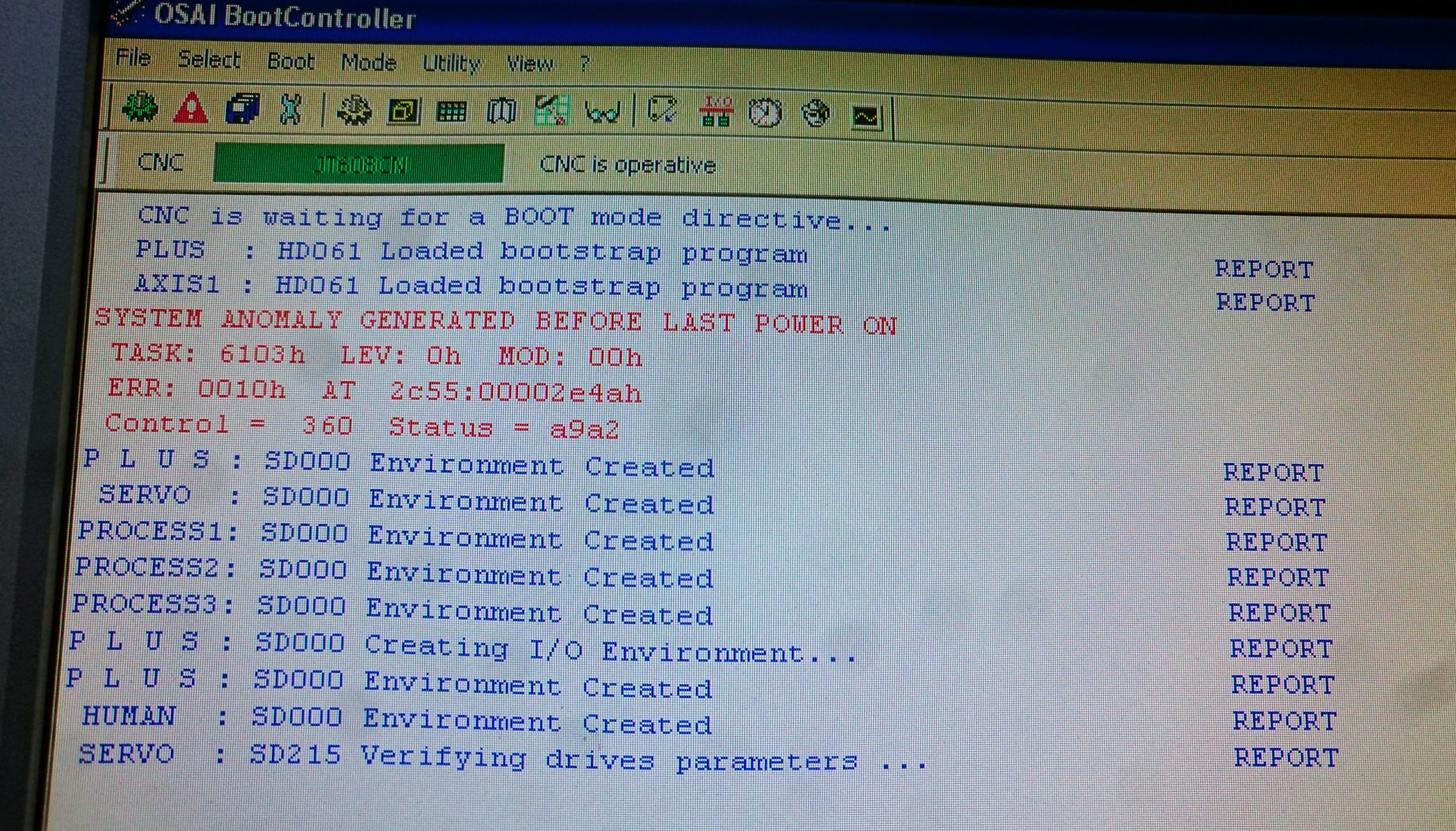

Wygląda na awarię komputera.
Takie rzeczy dzieją się kiedy sypie się dysk, pamięć, albo przegrzewa procesor.
Na początku może to być "niewytłumaczalny" problem występujący tylko w ściśle określonej sytuacji, ale potem liczba błędów rośnie lawinowo.
Zalecam wykonać całkowity backup dysku i zapuścić programy diagnostyczne, ale tego nie da się zrobić zdalnie.

moje ulubione dziecko Osai10 ;-), zrób backup z poziomu systemu, całego dysku nie zrobisz ot tak, tak samo jak i nie przeprowadzisz "normalnej" diagnostyki...Komputer z windą łączy się z kontrolerem (wielkość dużego pustaka w szafie maszyny) który postawiony jest na dosie, dysk 4 partycje itd, ale tu nie problem z dyskiem...
