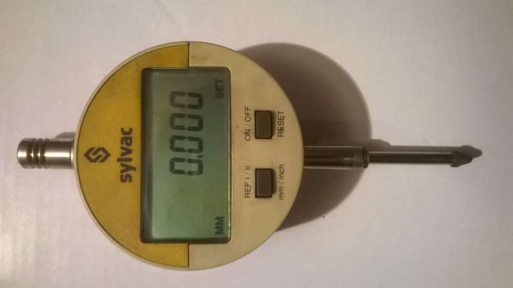

Post napisał: sinmartin » 13 sty 2016, 20:10
Nie znalazłem tematu który tak prawdę rzec dotyczy tego co dotyczy się mojemu przypadkowi to piszę tutaj.Otóż stałem się w posiadanie takiego oto czujnika Obrazek i sprawa ma się tak,wyzeruje czujnik wskazania zerowe,po wciśnięciu bolca i powrocie raz pokazuje dalej zero ale w większości razy są to różne odczyty zazwyczaj ich skal się zwiększa i tak ciągle.Ponowne wyzerowanie sytuacja powtarza się.Teraz tak otwarłem go i na bolcu umieszczony jest czujnik pomiaru wyczyściłem wszystko przemyłem spirytusem i dalej to samo,może ktoś już miał taki przypadek i wie co jest powodem?Byłbym bardzo wdzięczny za wszelakie informacje.Zrobię zdjęcia jak to wygląda wewnątrz i później wstawię.
zdzicho
#25
Post napisał: zdzicho » 13 sty 2016, 22:11
Sprawdź powtarzalność w statywie,kiedy sprężyna jest napieta ,a końcówka pomiarowa ma kontakt z przedmiotem. Szukasz czegoś ,czego norma nie określa. W czujnikach ,zwłaszcza kiedy maja zderzaki gumowe ,każde przesuniecie trzpienia ,powoduje inne wskazanie w stanie wolnym.
sinmartin
Posty: 66
Rejestracja: 09 sty 2012, 11:30
Lokalizacja: Oświęcim
#26

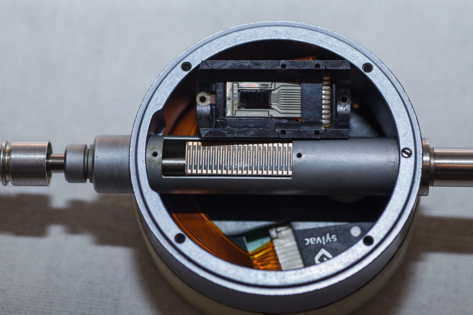

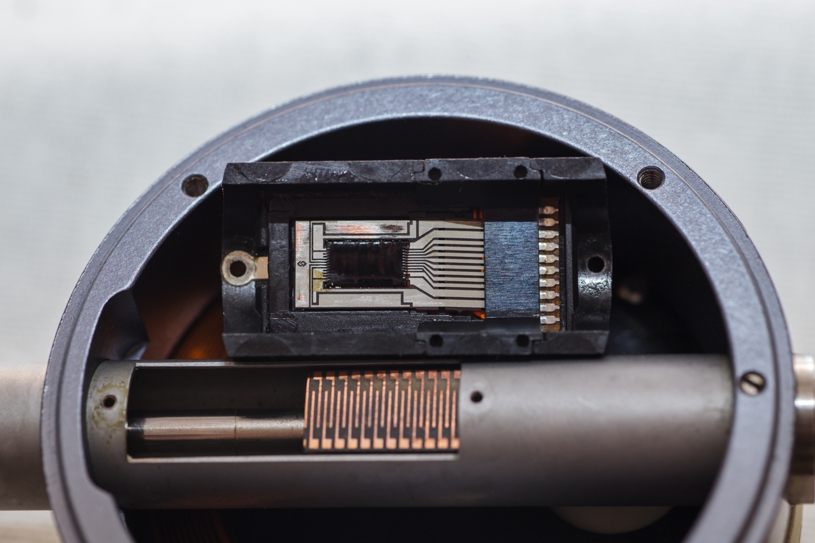

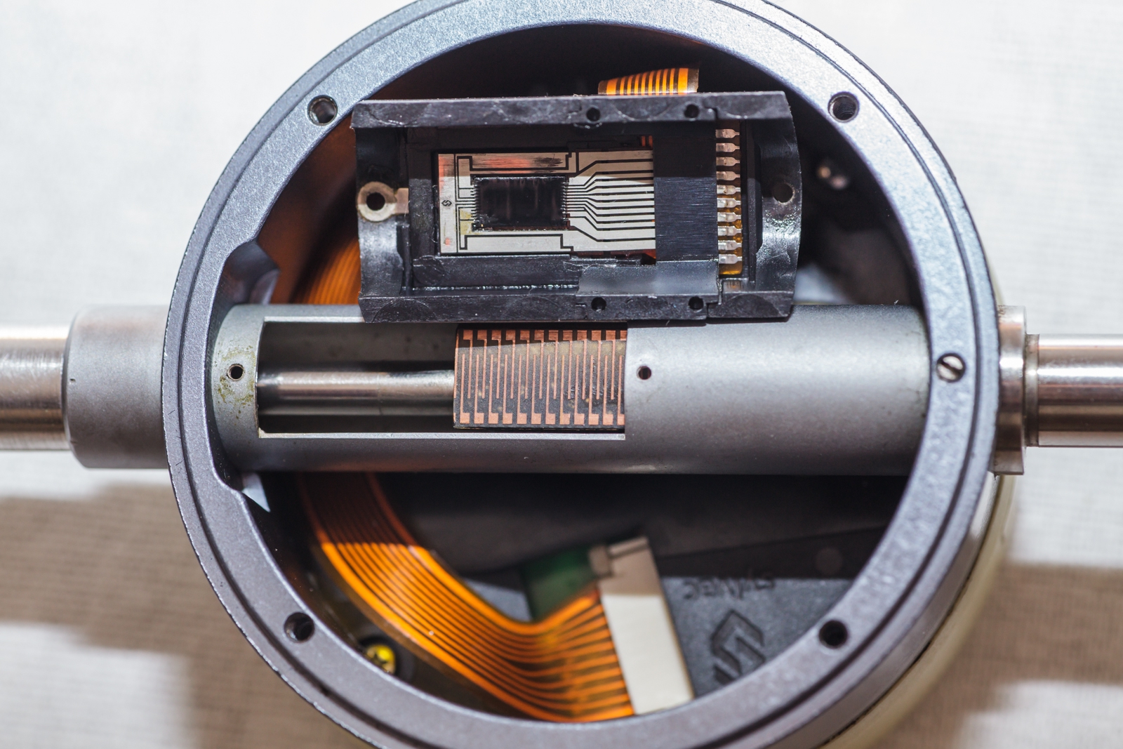

Post napisał: sinmartin » 14 sty 2016, 20:31
zdzicho dzięki za poradę,na statywie czujnik działa należycie tzn.wskazuje dodatnie jak i ujemne odchylenia mieszcząc się cały czas w tych samych granicach odchylenia.Nie wiem czy do czegoś mogą być przydatne te zdjęcia ale skoro je zrobiłem to wstawię jak to wygląda od wewnątrz.
ObrazekObrazekObrazekObrazek
