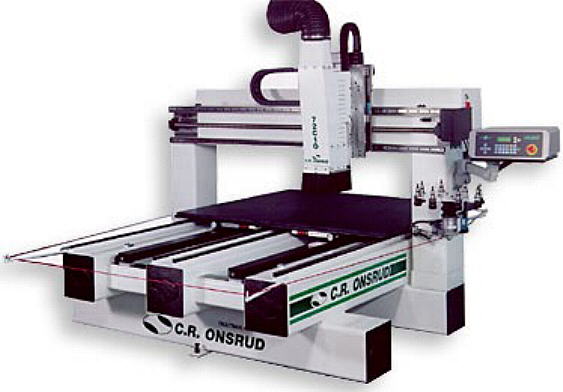

Tu konstrukcja jaka mi bardzo odpowiada (moja ma byc wieksza :D):

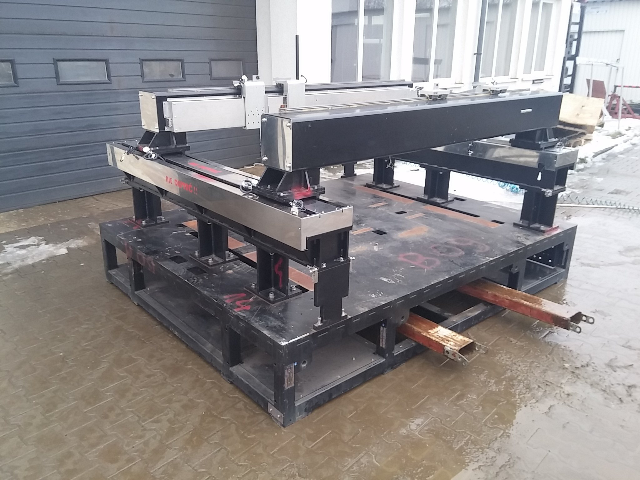

Yarec to twoja konstrukcja?
Jest to "moving gantry" ale mi 2 bramki nie sa potrzebne pozatym chce router z stala bramka. Planowalem wczseniej ploter jako "moving gantry", ale czytalem ze ciezej zbudowac sztywna konstrukcje niz przy stalej bramki.
Yarec
Posty: 2112
Post napisał: Yarec » 10 mar 2017, 19:27
Ruchomy stół - a na nim blok stalowy o wadze 300 kg i czym to przesuwać i na jakich prowadnicach ? do tego wrzeciono up to 8k RPM / 15 kW
[ Dodano: 2017-03-10, 21:23 ]
To na foto to raczej: dwie suwnice z czterema wrzecionami
