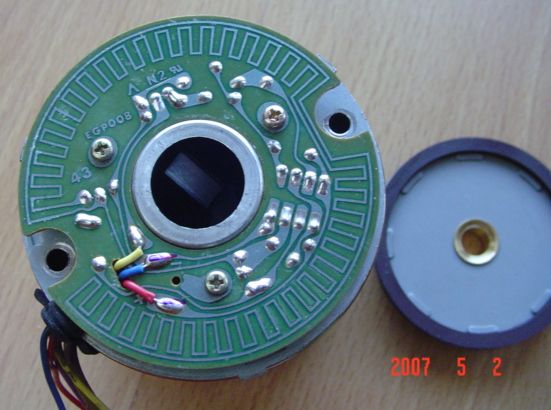

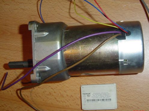

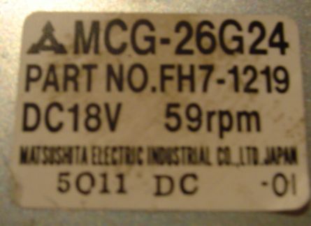

Odwiedziłem dzisiaj złomiarza i wynalazłem taki silnik z przekładnią i enkoderem,chyba to serwo, na tabliczce znamionowej tak jak widać, nic dla mnie to nie mówi a w googlach nic nie można wyklikać. może ktoś wypowie się co to za silnik

silnik dc czyli pradu stalego to juz pol serwa, drugie pol to enkoder optyczny z 4 kablami. niestety to co masz z tylu wyglada na enkoder magnetyczny z 3 kablami a wiec do cnc ci sie to nie przyda. mialem pare meisiecy temu podobny problem z rozpoznaniem innego silnika.

Czyli enkoder musi mieć 4-ry wyprowadzenia?DZIKUS pisze:enkoder optyczny z 4 kablami.

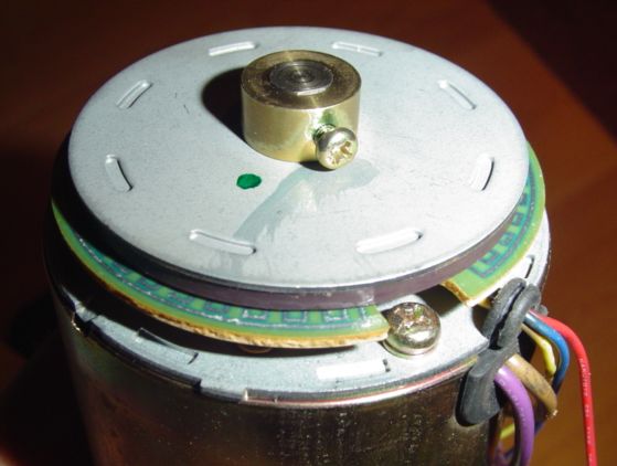

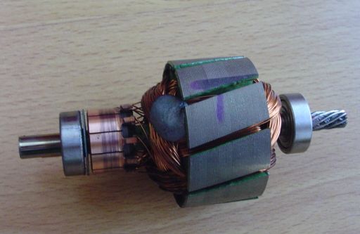

Dwie szczotki i średnica wirnika ø51to jest enkoder czy tachometr? ile to ma szczotek? jaka jest średnica wirnika ?
z enkodera jak widać trzy przewody

no moge ci zagwarantowac, ze to nie jest wirnik serwonapędu. ten ma napewną sporą bezwładnosc. nie jestem specjalistą od tematu, jednak wirnik serwo z racji potrzeby małęm bezwłądnosci, jest "szczupły", a łożyska są duze i mocniejsze, komutator często tworzy przedłużenie wirnika, ma dużą średnice, całosc prawie jednolity wałek
-łożysko musi byc solidne, wiadomo
- komutator+ 4 szczotki powiększone, zapobiegają wypalaniu i szybkiemu zużywaniu komutatora podczas pracy a szczególnie podczas przeciazeń
-wirnik ma małą bezwładnosc

Mam i coś takiego cienkiego wirnik ma ø20 jest cienki i długi, tylko bez enkodera
Tak zapytam co powinien mieć rasowe serwo, jak powinno być zbudowane, wiedziałbym czego szukać.
