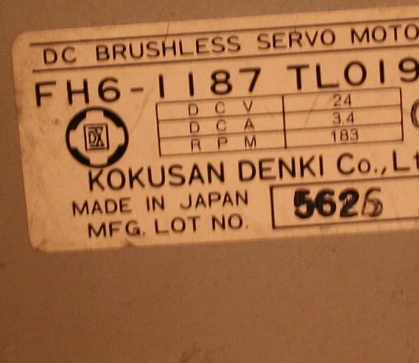

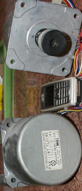

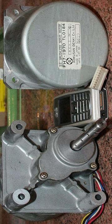

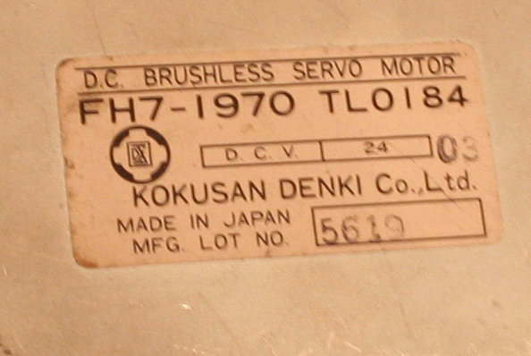

Posiadam 2 szt SERW DC KOKUSIN DENKI modele : FH7-1970 TLO184
oraz FH6-1187 TLO192.
Parametry wg opisu to (serwo z przekładnią)
Napięcie 24V
Prąd 3,4A
Obroty 183 rpm.
Na drugim niestety jest tylko napięcie lecz sądząc po wymiarach (nie licząc przekładni) to parametry powinny być podobne.
W więc moje pytanie - czy takie cudeńka są coś warte - zamierzam je teoretycznie zastosować w mojej konstrukcji , lecz niestety za mało wiem o tych napędach.
Jeżeli ktoś wie lub ma materiały na temat tych serw to proszę o pomoc.
Istnieje też możliwość wystawienia ich na sprzedaż - jeżeli kogoś interesują to proszę o kontakt na PM.
Pozdrawiam .

To są silniki bezszczotkowe, potrzebny jest do nich specjalny sterownik.

Dzisiaj delikatnie zajrzałem do jednego z serw - konstrukcja taka :
coś co w "normalnym" silniku jest wirnikiem jest nieruchome a jako wirnik służy dość pokaźny magnes w kształcie kubka.
Na tym magnesie jest przymocowana blaszka z prostokątnymi szczelinami - nie liczyłem bo oczopląsu można dostać ale tak na oko ~250 szczelin . Jako czujnik służy podwójna fotodioda.
Dodatkowo ciekawi mnie temat wyprowadzeń - są 3 grube oraz 6 cienkich - na większości serw widziałem 2 od zasilanie silnika a reszta enkoder ... jak ten temat ugryźć - na sieci niestety nie znalazłem żadnego konkretnego (czytaj nic) opisu. :cry:

Te trzy grube przewody służą do zasilania stojana, trzy fazy połączone w trójkąt. Te sześć ciękich podłączonych jest do czyjników położenia (np. czujników halla). Na podstawie sygnałów z tych czujników sterownik generuje odpowiednie przebiegi napięć zasilających uzwojenia stojana.

No i pozostaje temat tego z przekładnią - niestety nie znam przełożenia ale na oko 1:10 czyli mocy pod dostatkiem - tylko czy jest sens o stosowaniu takiego cuda w maszynce ??

Nie drgnie. Sterownik jest zasilany napięciem stałym i generuje trzy napięcia przesunięte w fazie o przebiegu trapezowym - silnik DC bezszczotkowy.
Natomiast w servach AC sterowni generuje napięcia o przebiegu sinusoidalnym i są to z reguły silniki indukcyjne.
