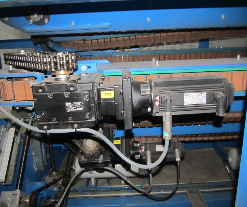

Post napisał: kamar » 20 kwie 2014, 21:56
Rurka pisze:Chyba się da ,.

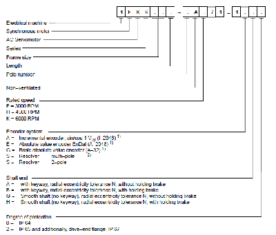

Tym bardziej ze znalazłem w instrukcji coś takiego :
[ Dodano: 2014-04-21, 08:45 ]
Z bliska to wygląda tak :
Obrazek Obrazek

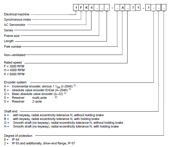

Widziałem kiedyś na zdjęciu kamara zdjęcie z servem Siemensa, jakaś seria 1FK6
Kiedyś był wysyp tych serw na Ollegro. Ważne jest jakie ma sprzężenie zwrotne,
Jeżeli jest enkoder inkrementalny to jest większa szansa podłączenia do innego serwo wzmacniacza, jeżeli resolver lub EnDat to raczej Siemens tylko.
Sam mam takie servo siemensa i chciałbym użyć jako napęd wrzeciona, wtedy mógł bym ustawiać pod dowolnym katem wrzeciono(do frezowania) i zarazem używać do toczenia. teraz tam jest malutki korkowiec i paseczek przestawiam.
Dodam ze jeżeli jest resolver to przeważnie do dyspozycji ma się rozdzielczość 2^12..2^15 (od 4096 do 32768)
Jeżeli servo ma pracować przy zatrzymanym wale (np. jako podzielnica) to najlepszy jest sin/cos enkoder lub resolver (z gorszym resultatem).
Na filmie na wrzecionie mam enkoder sin/cos, 21600 punktów (360*60 czyli rozdzielczość minuty kontowej) sztywne rozwiązanie w zastosowaniu jako mini podzielnica.
jakie masz sprzężenie na tym 1FK6?, literka A,E,G lub S, 3-cia od końca?
tabelka do pomocy.
