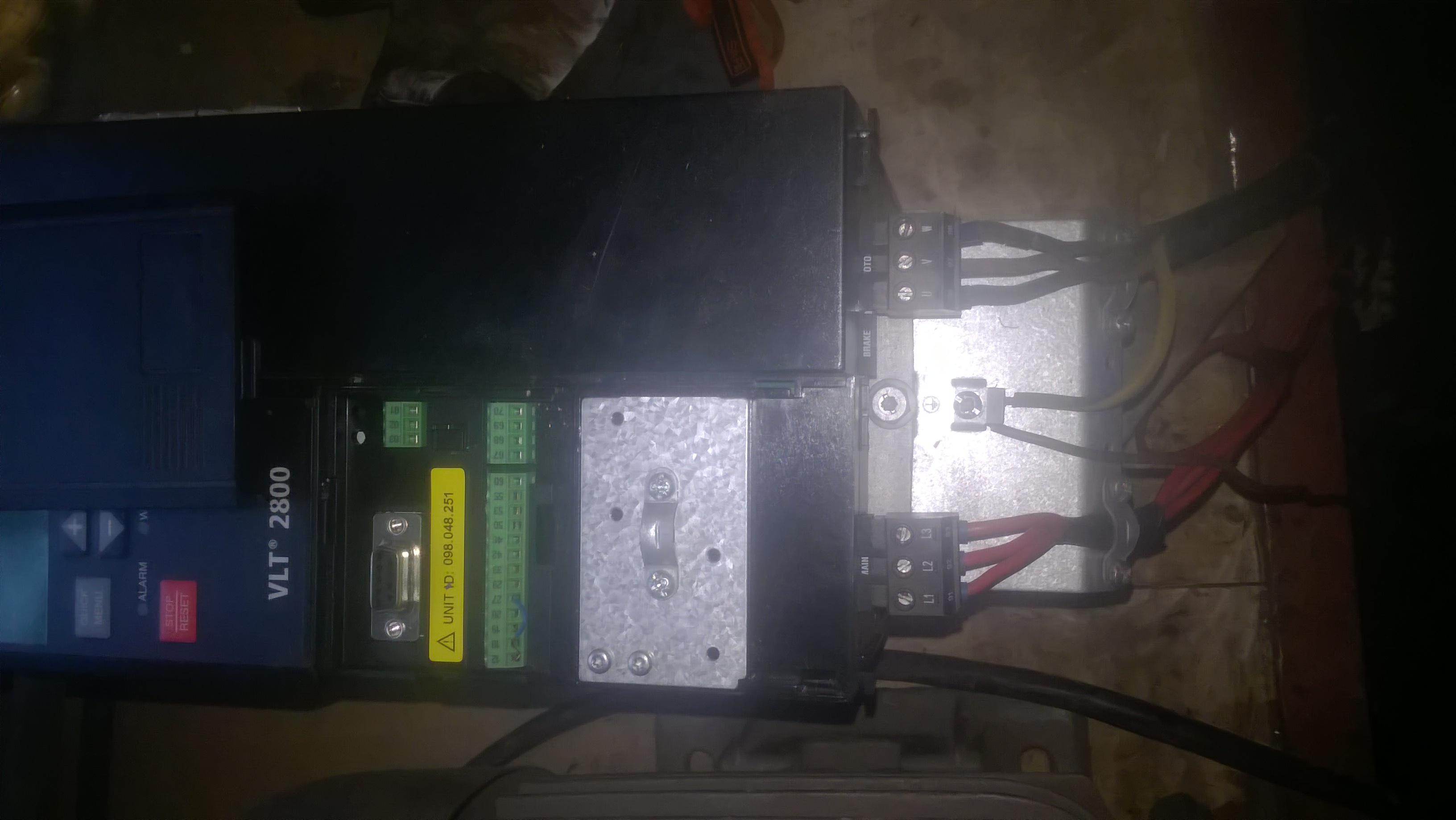

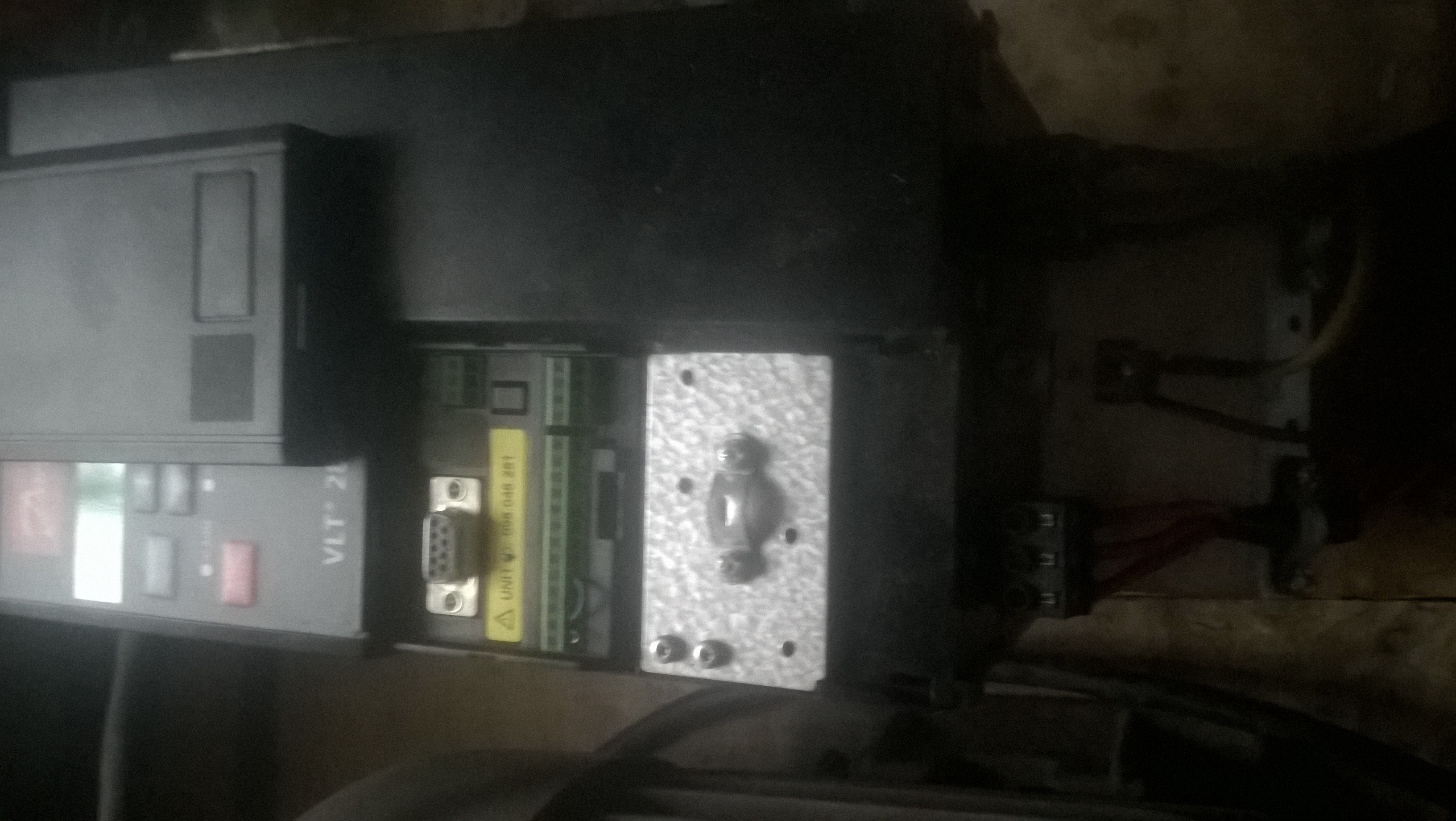

Witam, mam problem z podłączeniem lub samym falownikiem. Po podłączeniu i wprowadzeniu danych do falownika wywala błąd err 16 (zwarcie na stykach silnika). Po podłączeniu silnika do zasilania działa normalnie.
Falownik danfoss vlt2800 do 5.5kW
Silnik (niestety nie mam zdjęcia) 415V, tylko gwiazda 3kW
Poniżej załączam zdjęcia z moich prób podłączenia.

Metodą eliminacji podłącz jeszcze inny silnik .
Jeżeli silnik jest tylko w gwiazdę też powinien działać (u mnie działa )
Jeżeli już wyczerpiesz siły i pomysły mogę polecić dobry serwis do sprawdzenia falownika (Naprawili dla mnie skutecznie dwa falowniki 11KW ).

lukasz03 pisze: Silnik (niestety nie mam zdjęcia) 415V, tylko gwiazda 3kW
Sądząc po zdjęciu ma wyprowadzone wszystkie końce uzwojeń, czyli można go połączyć w trójkąt.
Ale nie w tym rzecz, decyduje falownik i pewnie jest na U In=3x400V i wtedy takie połączenie silnika jest poprawne.
Trochę dziwne to napięcie nominalne silnika = 415V przy standardzie 400V.
Jakie ostateczne ustalenia? Falownik czy silnik ?

Odesłałem falownik do sprzedająceg, czekam na odpowiedź od niego
