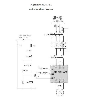

moj temat : podlaczenie silnika 0,09 kW (lub 0,12 kW) 1 faza do niewielkiego urzadzenia...
problem : szarpniecie na starcie i koncu...
mozliwe rozwiazanie : falownik 1 fazowy, troche drogo... docelowo bede potrzebowal 10 szt takich zestawow...
troche pogrzebalem i znalazlem :

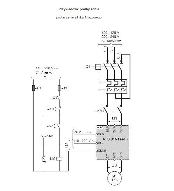

Softstart ATS01N103FT do silnika 0,37 KW w 1 fazie (rozumiem ze 0,37 to maks silnik jaki mozna uzyc, a mozna mniejszy...)
o ile z falownikami nie mam problemow z konfiguracja i uruchomieniem (LG, Siemens) to tu poprostu nie rozumiem schematu podlaczeniowego ...
poprawcie mnie jesli sie myle :
zasilanie z zewnatrz bezposrednio do L1 i L3
wyjscie na silnik T1 i T3
start : zwarcie 24V i CL1/0
poprawcie mnie jesli sie myle....

Nic nie zwierasz !
Ta klamra oznacza, że do zacisków 24V i CL1/0 podłączasz napięcie 24V
LUB (jeśli nie masz takiego zasilacza)
do zacisków CL2 i CL1/0 podłączasz napięcie np. 230V :

ok, rozumiem, czyli to tylko zasilenie calego ukladu
czyli ukladem steruje sie poprzez wczesniejszy triger , np stycznik podaje napiecie na wejscia L1/L3
pytanie czy na L1 dajemy 230V , a na L3 dajemy zero ?
twoj schemat pokazuje podlaczenie 3 fazowego wariantu, specjalnie dalem 1 fazowy wariant..

lub na L3 faza a na L1 zero (nie ma znaczenia)
