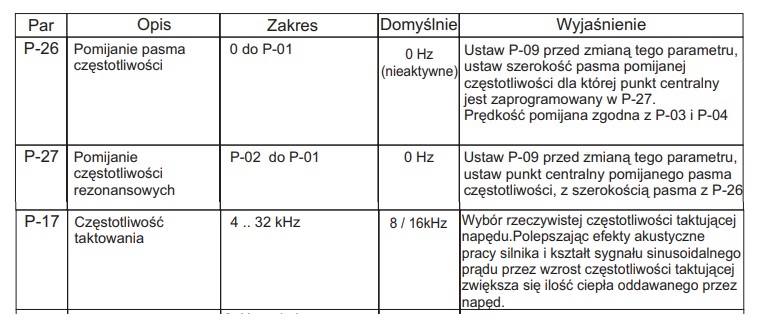

P-17 mam 24 kHz, P-26 i P-27 nie ruszałem. P-9 to częstotliwość znamionowa silnika (50 Hz, z tabliczki - ustawiona).

Dużo - nie dużo, spróbuj dać te 32k. Jak coś się zmieni, to się zmieni, a jak nie to dalej falownik do remontu. Tam są 3 mostki mocy, czy jeden zintegrowany?

Wieczorem albo jutro spróbuję ustawić nośną na 32k, P-26 I P-27 na 0Hz i sprawdzę, dam znać. Jaka jest budowa (mostki) nie wiem, jak go rozgrzebię wrzucę zdjęcia.
