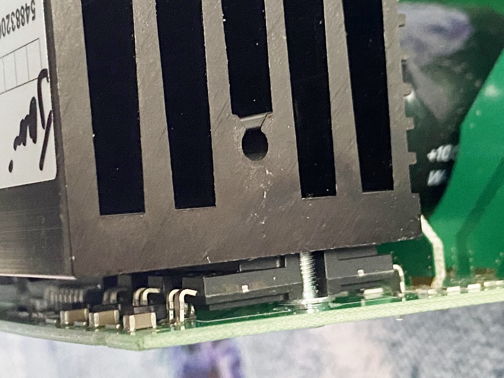

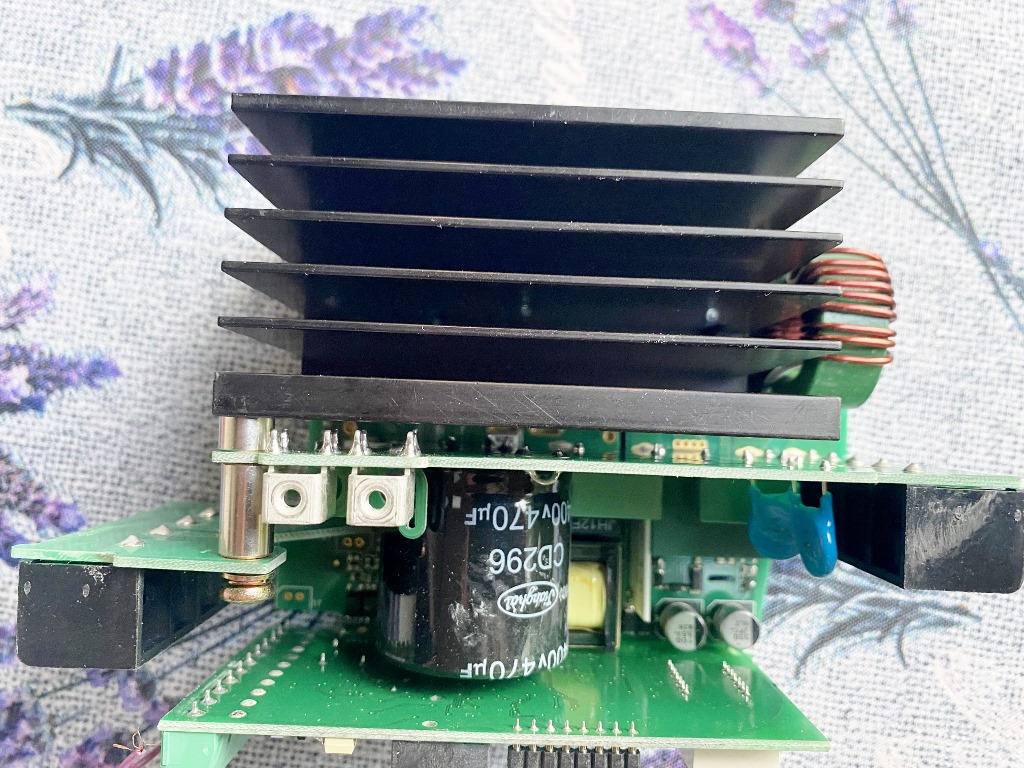

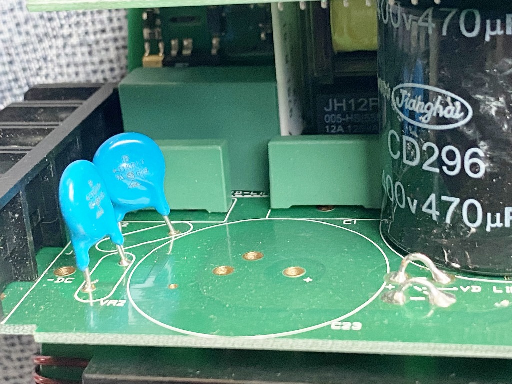

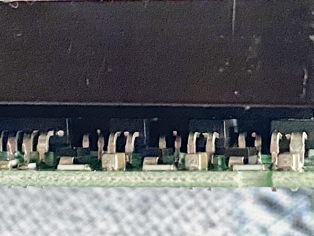

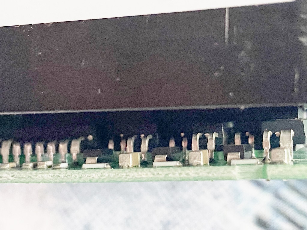

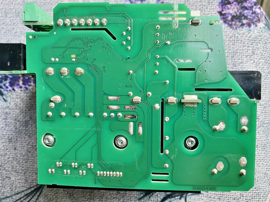

Zwiększenie nośnej nic nie dało. Obejrzałem wnętrze, nie ma pęknięć, upaleń itp. Mostek wygląda że jest na pojedynczych elementach. Pomierzyłem jeszcze raz napięcia międzyfazowe na bardzo małej częstotliwości (1Hz), i na jednym uzwojeniu przebieg wyraźnie odbiega od normy, ładnie to widać na analogowym mierniku:
Dalej sam grzebać nie będę, rozejrzę się za naprawą. Dziękuję za zainteresowanie problemem i podpowiedzi.
Kilka zdjęć środka, dla ciekawych:
Obrazek Obrazek Obrazek

Rozumowanie jest poprawne - też uważam, że brak 1 fazy. Pewnie uszkodzone tranzystory stopnia końcowego. Trochę byłoby łatwiej coś poradzić gdyby kol. zrobił fotkę po zdjęciu radiatora. Chodzi o element nazwany mostkiem przez kol. steryd. Na zdjęciu 4 to chyba ten lewej strony przy diodach. Jeśli nie zimny lut to układ do wymiany. Chyba, że tam siedzi 6 tranzystorów, to wtedy tylko te uszkodzone.
A może już po naprawie? Jeśli tak, to co padło?
Przy okazji - pomiary robimy raczej przy częstotliwości nominalnej a przynajmniej >10Hz , przy 1 Hz silnik i falownik mogą się zachowywać nietypowo.
