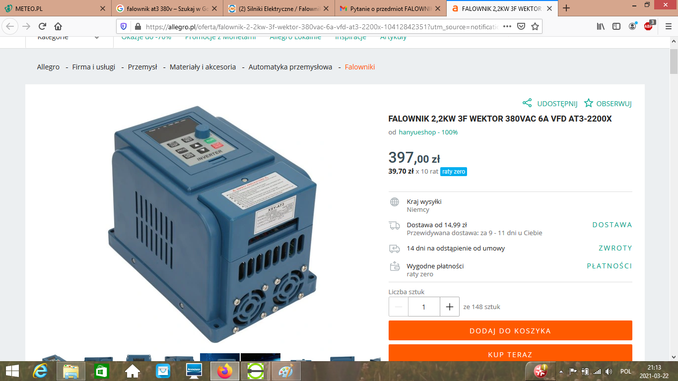

Potrzebny mi falownik do mojej frezarki ,którą buduję. Silnik 1 kW , wrzeciono wolnoobrotowe . Nie znam się na falownikach ale słyszałem ,że wektorowy będzie lepszy bo silnik zachowa moment obrotowy przy niskich obrotach . Znalazłem taki falownik , Obrazek
W opisie jest słowo wektor , co bu sugerowało ,że jest to falownik wektorowy, jest w przystępnej cenie i ma zdejmowany panel , który będę mógł umieścić na pulpicie .
Co myślicie o tym falowniku , czy będzie współpracował z płytą SSKMB2 , czy będzie można załączać obroty prawe i lewe G kodem? Nie wiem czy jest do niego szczegółowa instrukcja , zadałem pytanie sprzedającemu jeszcze mi nie odpowiedział.

Przeczytałem wiadomość , ale nie widzę linku , nie szkodzi przejrzałem co mają Chińczycy z magazynu w Polsce i jest tylko jeden falownik poniżej 300 zł. W opisie znalazłem ,że ma sterowanie PG I VF to chyba jest wektorowy , tamten ze zdjęcia doczytałem się ,że sterowanie tylko VF co znaczyłoby ,że to falownik skalarny. Jeszcze chwile się zastanowię ,ale pewnie go zamówię bo w polskich sklepach to wektorowe zaczynają się od 750 zł, przynajmniej ja tańszego nie znalazłem.

Falownik zamówiony, zamówiłem wektorowy , ale trójfazowy . Mam w garażu 3 fazy to nie będzie problemu , obawiam się tylko czy uda mi się przeprogramować go w tryb sterowania wektorowego mając instrukcję po angielsku.

Obrazek Falownik przyszedł , nie ten który zamówiłem na Ali. Zamówienie od Chińczyków anulowałem i chyba dobrze. Ten z Chin to był ECOGOO , znalazłem później na forum wątek o tym falowniku w którym nabywca opisał swoje problemy z nim. Falownik kupiłem w polskim sklepie za 6 stówek z gwarancją i instrukcją po polsku , załączam fotkę falownika , zobaczymy jak się będzie sprawował .
