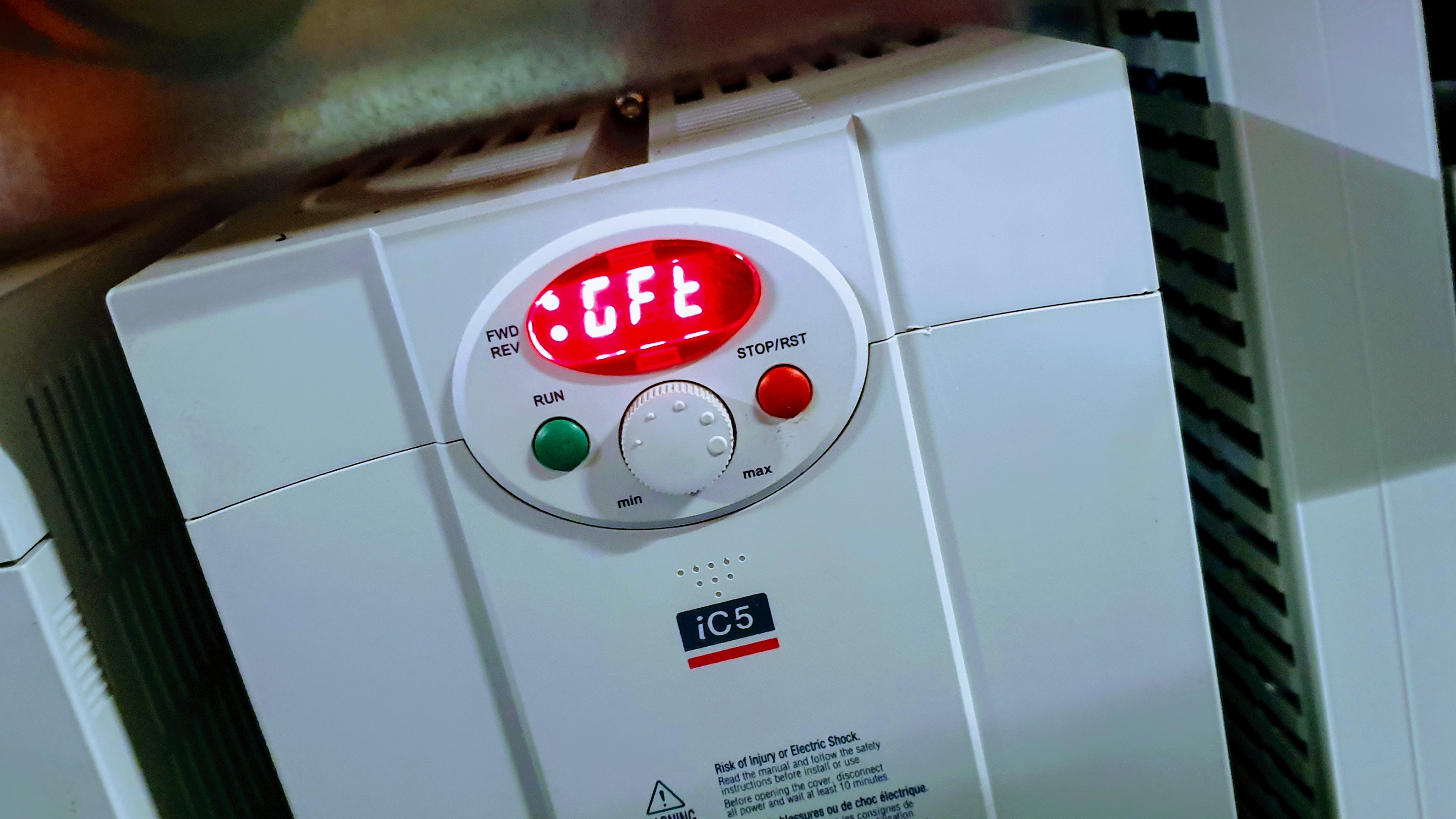

GFT - Zadziałanie zabezpieczenia doziemnego... Przeglądałem kable czy gdzieś nie przetargu... Odłączyłem też kolejno silnik silniki (Są podłączone dwa fabrycznie) niestety nie widzę problemu. Maszyna kupiona z drugiej ręki może ktoś ma pomysł co z tym zrobić ? Którymi ustawieniami mogę podnieś kryteria oceny występowania tego problemu. Problem pojawia się co 10...15 start maszyny.

Przewody mogą nie mieć śladów uszkodzeń z zewnątrz ale wewnątrz izolacji może się np. zebrać woda i będzie ona powodować wywoływanie takiego błędu. Jeśli pojawia się to co któryś start to przewody mogą być zawilgocone. Spróbowałbym na początek podmienić przewody zasilające silniki.
Jeśli masz dostęp do testera izolacji to warto byłoby pomierzyć przewody i uzwojenia silnika, wtedy jednoznacznie wykluczyłbyś lub potwierdził uszkodzenie któregoś.
Jeśli o sam falownik chodzi to podejrzewam że z poziomu dostępu zwykłego śmiertelnika raczej nie ma opcji na gmeranie w takich parametrach. Do tego byłby wymagany dostęp na poziomie "producent" - tak mi się wydaje.

A reset i wgranie parametrów na nowo by nie pomogło?
