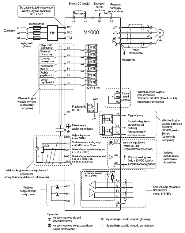

Post napisał: BYDGOST » 03 sty 2018, 19:22
Na schemacie V1000 podano sposób podpięcia pod jedną fazę. Mi chyba z jeden raz zdarzyło się korzystać z tej możliwości.Obrazek

Post napisał: czarnieski » 04 sty 2018, 20:24
Mam podobny falownik też firmy Yaskawa i na jednej fazie śmiga jak zły. Wcześniej silnik pracował z kondensatorem i były problemy z rozruchem teraz rusza bez problemu i to nawet na niskich częstotliwościach.
