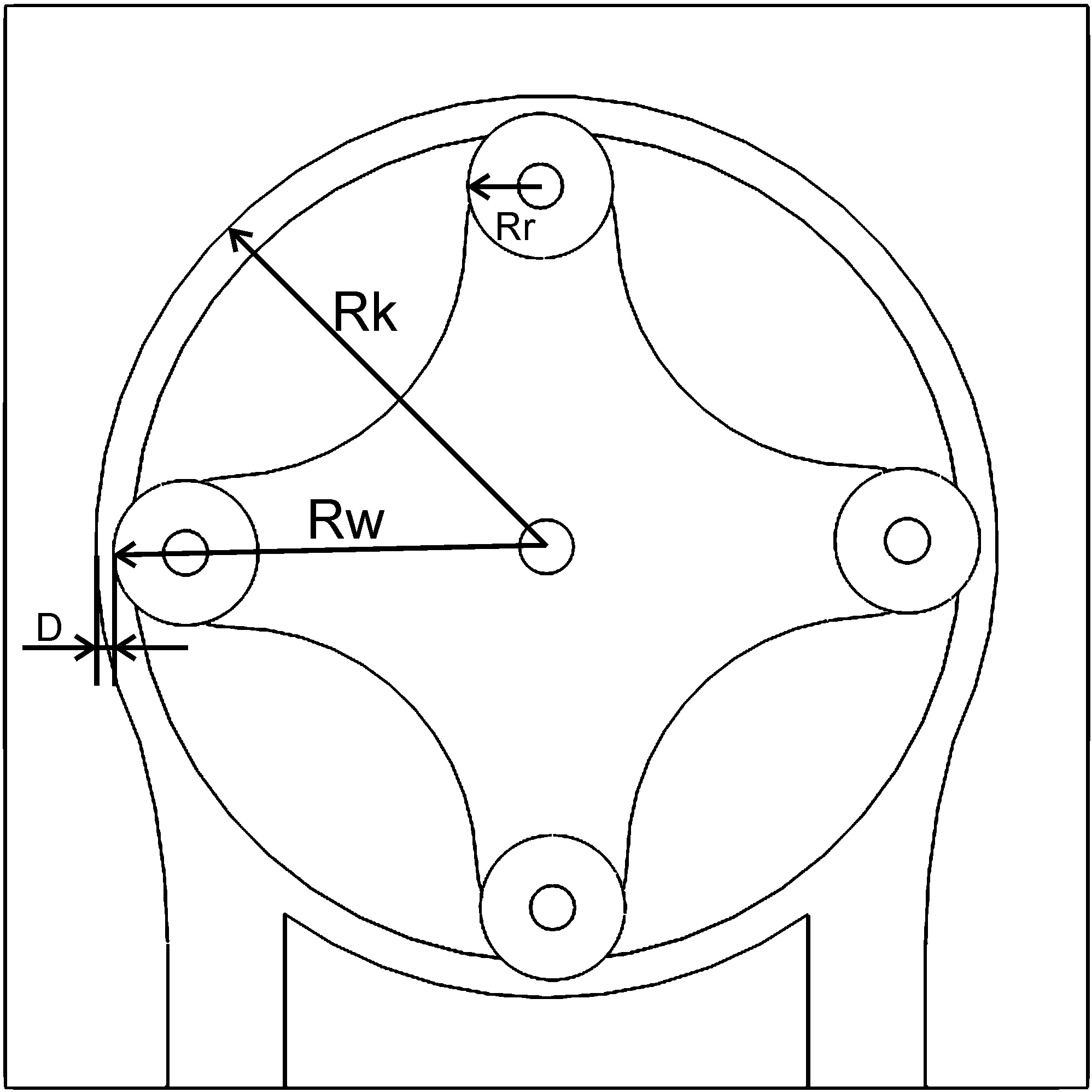

Witajcie, projektuję pompę perystaltyczną i przyszedł czas dobrać odpowiedni napęd. Problem w tym że nie wiem jak duże opory może stawiać taka pompka przez co nie wiem jaki silnik/przekładnię wybrać. Planuję budowę pompki z rys. poniżej gdzie wymiary Rk=30mm Rw=28mm D=2mm Rr=8mm natomiast wąż 12mm średnicy zew i 10mm wew.
Wirnik pompy jest osadzony na 2 łożyskach, jedno pod wirnikiem w korpusie, a drugie nad wirnikiem w deklu. Rolki to również łożyska. Wszystkie kulkowe.
Wyliczyłem że obroty wirnika powinny być równe 600obr/min dla wymaganej wydajności 5L/min. Wydajność ta będzie raczej maksymalna a nominalnie pompka powinna stale pracować na połowie założonej wydajności. Pompowany ma być roztwór trawiący do dysz więc opór myślę że będzie duży.
Jak teraz obliczyć moc silnika potrzebną do napędu? Posiadam sporo silników krokowych z kser i drukarek może udało by mi się jakiś dobrać, ewentualnie myślałem nad zakupem silnika od wkrętarki akumulatorowej. Aha mam też silnik od hulajnogi elektrycznej 24VDC 10A 180W ale to chyba przesada do tego.

Pół wiadra na minutę... to będzie... pi razy drzwi... 250W silnik elektryczny do roweru z gotowym wyjściem na zębatkę sterowane "napięciem". :-)
W instalacjach piwnych takie stosują. Pooglądaj filmy z tej branży:

Ok, a jak dobrać taki silnik? Pomijam metodę doświadczalną bo nie mam jeszcze pompy. Chcę rozplanować jej projekt z konkretnym silnikiem.

Tern silnik co masz nie jest przesadą.
http://www.magmapolska.pl/magma-importer-silnikow/ - tu masz dane moce i obroty. Dobierasz zębatkę na pompie (zmniejszenie obrotów, zwiększenie momentu) i masz co chcesz.
Nie zaryzykujesz to się nie dowiesz czy to będzie działać pół wiadra na minutę czy mniej. :-)
Na pewno będziesz miał pulsacje na wypływie z tych dysz.

Pulsacje mi nie przeszkadzają, a jak będą bardzo duże to zrobię akumulator tak jak radziłeś. Gorzej jeśli sie okaże że silnik źle dopasuję.
Z tego co widzę chyba najsensowniej będzie dopaść silnik z przekładnią planetarną od wkrętarki akumulatorowej. Jest tam dość duża moc a obroty około 600/min powinny mi wystarczyć. Szkoda tylko że te konstrukcje są takie długie, przez to wyjdzie mi spora konstrukcja.
